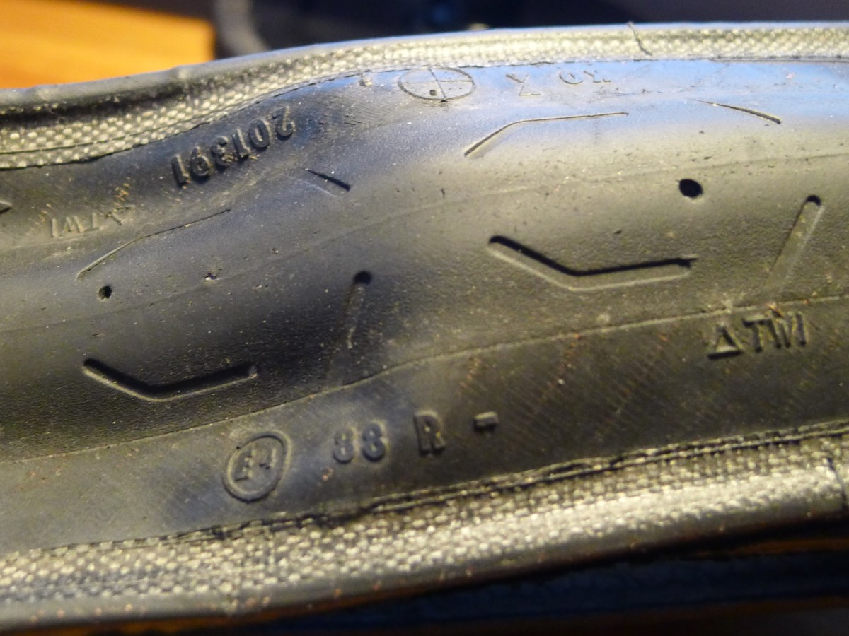

Milanissa on alla Continental Grand Prix:t ja niillä on tullut ajetuksi jo 7400 km. Pitäisiköhän ne jo pian vaihtaa uusiin? Kauanko niillä vielä hirviäisi ajaa? Kankaat eivät vielä näy... Mitä te pidätte kriteerinä renkaiden vaihtoiän määrittämiseksi?

Sitten kun puhkeavat/repeävät kulumisen seurauksena, turhaa siinä käsiään sotkee ennen kuin on pakko. Ei kai kumin kulumista voi päällepäin muuten todeta kuin kankaiden näkymisestä, sitten kun näkyy niin ei tohtisi enään työmatkaa pidemmälle reissulle lähteä.
Grand Prix renkaissa kuten muissa contin maantie renkaissa on kulumis indikaattorikuopat joista voi kertoa onko kulutus pinta lopussa. Kuvassa on oma 622 contin Grand Prix rengas jossa kuoppa näkyy melkein keskellä kuviota jos niitä ei löydy niin sitten syytä vaihtaa. Huomaa että renkaan sivussa on TW1 teksti ja pieni nuoli siihen kohtaa jossa ne on joten niitä metsästämällä voi kertoa onko syytä vaihtaa jo.

Pistosuojaus tuntuu olevan noissa renkaissa hyvä joten ajaisin ite kankaille jos ne sen kestää :o
