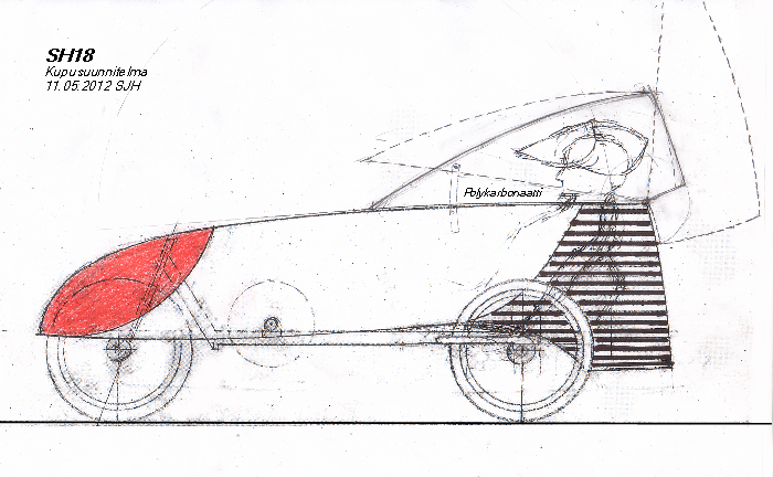

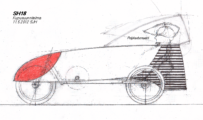

Varmaan ajan oloon oppisi oikeat vivut löytämään niitä näkemättä, mutta ennen sitä tahtoo ajo olla yhtä käsillä soheltamista kannen ollessa kiinni. Siksi olenkin koittanut löytää ratkaisua, jossa kansiluukku jäisi kokonaan pois ja aukko katettaisiin kuvulla, joka olisi 1 mm:n polykarbonaattia. Se saranoitaisiin takareunastaan ylös nostettavaksi. Tietyillä keleillä kuvun voisi lukita osittain aukinaiseksi.
Viestit: 17970
Re: SH18
Tuosta kuvasta tuli mieleen ett saisitko sen toimimaan niin ett kuvun vois työntää taaksepäin jonkinlaisissa kiskoissa ja se tipahtas tuohon perälaudan jatkeeksi sillon kun ett tartte sitä ?
Jos saranat takana kupu tulee eteen kun nostat sen.
Tai sitten teet tuon aukon kannen siitä polykarbonaatista, antasko sillon valoo terpeeks ?
Petrii
Re: SH18
Minusta tuo sakarin idea vaikuttaa hyvältä tuollaisenaan. Joku pikalukko sarana tappeihin että tuulilasin voi jättää tarvittaessa kotiin tai kääntää toisinpäin jolloin se roikkuu pystyssä perän takana.
Jonkun verran vaatii pahvilla suunnittelua että saa pyöreämuotoisen kannen istumaan nätisti kanttisen aukon päälle. Näkyvyys voi myös muodostua ongelmaksi kun lasin kulma on noin loiva, mutta tuo raolleen jättäminen on hyvä idea.
Re: SH18
Joo, kyllä kupu on tarkoitus kiinnittää siten, että sen saa helposti tarvittaessa irti. Allaolevassa kuvassa on merkitty katkoviivalla osittain ja kokonaan avattu kupu. Kokonaan avattuna kupu ei ole tiellä sisään astuttaessa. Kupu voisi toimia tarvittaessa myös tehokkaana ilmajarruna ja purjeena myötätuulessa. :mrgreen:
Kupusuunnitelma 3.png (912.29 KiB) Katsottu 3606 kertaa
Viestit: 17970
Re: SH18
Ymmärsin väärin tuosta tekstistä, juuri noin päin laittaisin itsekin.
Re: SH18
Kovasti jostain syystä sormia syyhyttää repiä pois tuo punapää. Jotenkin se tuntuu ylimääräiseltä, ja lopputulos on jotenkin "torta på torta", jos laitan tuon kuvun. :roll:

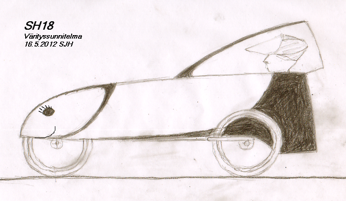

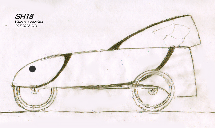

Mitäs, jos muuttaisi SH18:n ulkonäön vähän siivommaksi.
Re: SH18
Ei kun näin!
Mustasudenkorento
Viestit: 1690
Paikkakunta: Oulunsalo
Re: SH18
Ei kun näin!
Jotenni tuo ensimmäinen väriluomus istutti sen perversion tuohon visuaaliseen näkökenttään tämän kinnerin kohalla että ihan pienellä se ei siitä enään häviä :wink:
optimistx
Viestit: 675
Re: SH18
Mustasudenkorento kirjoitti:
Ei kun näin!
Sanos muuta. Vaikka näin yrittäisi:
