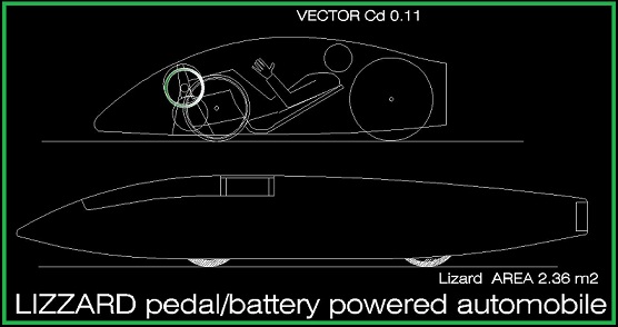

Okei Jori...
Tässä muuten versio jossa vain kaksi polkee ja myös takapenkiltä puuttuu polkimet ( kuten etupenkiltä ) !

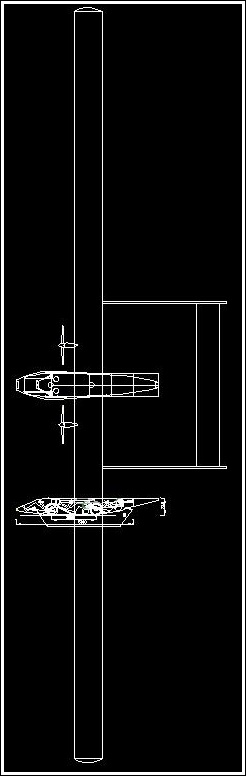

Tässä muuten "täysin toimiva" lentävä auto versio Lizziestä !
19 hv ja 600 kg ja 0.032 hv/kg ( P/W )..siipikuormitus 15 kg/m2.
15 km lentokorkeuteen päästään akkuavusteisella 40 kw lisäteholla ( 30-60 minuuttia ).
Tekemistä vaille valmis..ja suunnittelua ja testausta.
Moottoriin alennusvaihde ja iso huiska; http://www.plettenberg-motoren.com/UK/M ... /Motor.htm
"Lentohaarniskassa" 45 m2 panelia. Auton katolla tehokkaampaa ( suoraa panelia ) 4.5 m2.
Aurinkoenergialla lentävä 4-paikkainen lentoauto
