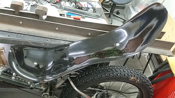

Pikaisen tuuletuksen jälkeen piti mennä vielä jatkamaan arbeettia.
Hyvin se savun haju tarttuu...

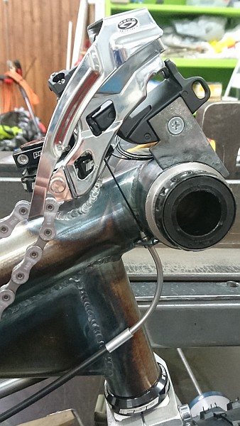

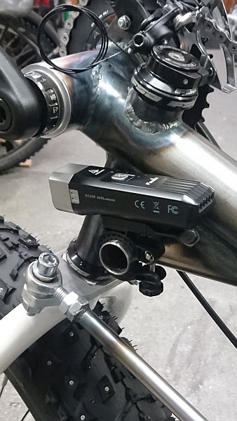

Etuvaihtajan korvakkeen sain viimein kiinni runkoon, ja vaijerille pidikkeen.
Ei optimaalinen noin toteutettuna, kun vesi pääsee valumaan kuoren sisälle...
Toiminta selviää vasta kun pääsee koeajolle.
Väliaikaiseksi penkiksi valikoitui "Puolan penkki" (taannoisen yhteistilauksen peruja). Mutta eihän sitä heittämällä saanut sopimaan, kun penkin takana olevien jäykkärien väli ei istunut putkikehikon leveyteen. Linnasen penkin reunajäykiste on tältäkin osin paljon parempi. Huomenna värkkään jonkun purkkavirityksen, että pääsee ajamaan...

Kylläpäs muuten hiilikuitu palaakin herkästi! Ei olis kyllä meikäläinen älynnyt edes mokomaa varoa.
Joskus fillareiden vaihdevaijereiden mutkissa käytettiin pieniä taittopyöriä. Nillä paskartelemalla saisi vajerin suojakuoren alaviistoon..
Mä en ole huonona pitänyt ihan vesivanerista kyhättyjä penkkejä. Sellasen tekee nopsaan, jos iskee tiukka paikka!

Esimerkiksi:
  • kuinka helposti alumiininen keskiön väliholkki sulahtaa, kun sen ympärillä olevaan teräsputkeen hitsailee kiinni keskiövaihtajan korvaketta
  • kuinka helposti hitsauskoneen maadoituskaapeli luiskahtaa irti nojakin rungosta niin, ettei sitä huomaa
  • kuinka sattuukin käymään niin, että maadoituskaapeli tippuu rungosta hitsauspöydälle eikä lattialle
  • kuinka hitsattava nojapyörä sattuukin nojaamaan hitsauspöytään juuri hiilikuituisen penkin kohdalta
  • kuinka hyvin hiilikuituinen penkki johtaakaan sähköä
  • kuinka iloisella oranssilla liekillä hiilikuituinen penkki palaakaan
  • kuinka tehokkaasti hiilikuitukomposiitin palamisessa syntyykään savua
  • kuinka vastustamattomasti hiiltyneitä hiilikuidun pätkiä leijaileekaan palamisen aikana ympäri huonetta/tilaa.
Elämän tähtihetkiä :mrgreen:
Harmittaa kovasti sattuessaan, mutta näitä on hauska muistella sitten jälkeenpäin.

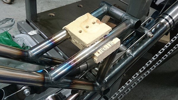

Väkästelin Puolan penkille pikakiinnikkeet puusta, toimii se varmaan noinkin hetken aikaa.

Penkkiä käänsin pykälän verran pystympään, muuttui paremmaksi. Eilisellä testilenkillä luistelleen pituussäädön fiksasin kiinteäksi -> puupalikka selkänojan ja tukiputkien väliin. Ei tullut vieläkään täydelliseksi, vähän pitää saada penkkiä taaksepäin.

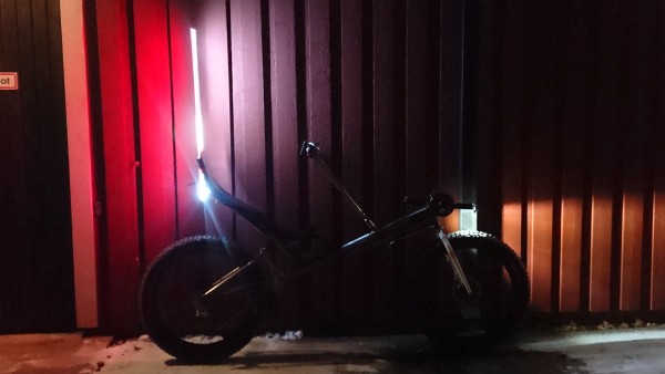

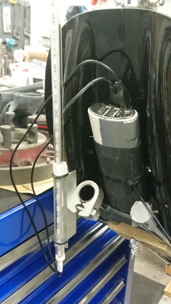

Toisaalla täällä foorumilla mainostettiin taannoin valomastoa ("huomiovalokeppi"):
http://nojapyorafoorumi.fi/viewtopic.php?f=2&t=5719

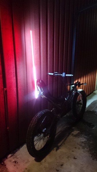

Askartelin moisen: läpinäkyvän muoviputken sisälle led-nauhat, ja sähköt usb-powerbankista.
Akryyliputki Etrasta, ja led-nauhat AliExpressistä. Eteenpäin valkoiset ledit, ja taakse punaiset (vaikkei oheisissa kuvissa ehkä siltä näytäkään). Teho 5 wattia/nauha, joten ei mikään kaikkein energiapihein ratkaisu. Mutta ilmeisen hyvin näkyi liikenteessä, ainakin kanssakulkijoiden reaktioista päätellen.

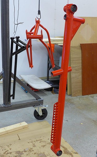

Maalaaminen on sellainen asia, jota ei ole juurikaan tullut harjoiteltua, ja tämä yleensä näkyykin lopputuloksessa :) . Niin tälläkin kertaa.
Tänään sudin toisen kerroksen Miranolia rungon ja pienempien osien pintaan, hyvin näkyy epätasainen jälki ja valumat :mrgreen: . Vaikka ohuita kerroksia yrittikin. Onneksi tuo alkydimaali vähän tasoittuu itsekseen sutimisen jälkeen, ei kaikki pensselinjäljet jää näkyviin. Pieni loraus ohenninta sekaan olisi ollut tarpeen jälkimmäisessä kerroksessa, maali oli turhan paksua sellaisenaan. Kokematon ja malttamaton aloittelija siis vauhdissa...
Taisin valita väärän välin fillarin maalaukseen (ja väärän maalin), kun pitää olla jo ensi lauantaina ajokunnossa. Tuon alkydimaalin ensimmäinen kerroskin kuivui aika hitaasti (etenkin valumien kohdalla) -> tarvinnee laittaa nuo lämpölaatikkoon huomenillalla, kun ovat ehtineet kosketuskuiviksi. Maali kuivunee nopeammin 40-50 asteessa kuin 20 asteessa. Vaan ehtiikö pinta saada kovuutta sittenkään riittävästi...
Jos näyttelykelpoista pintaa olisin halunnut, niin ammattimaalarille olisin vienyt. Mutta kun tällainen oma kötöstely on kyseessä, niin välttää vähän krouvimpikin pinta. Ainakin kauempaa ja hämärässä katsottuna ihan siedettävä :D .
