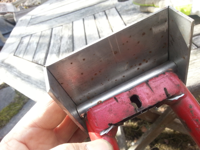

Taivutin tuommosen pellin jos tuon pulttais haarukan olkapäähän ja penkki siihen - hela liikkus sen verran kun tarttee, penkin kulmaa muutettaessa.
Viestit: 17956
Re: Muattava putkikamelj
Niinku noin, kevensin haarukan kruunuu samalla.

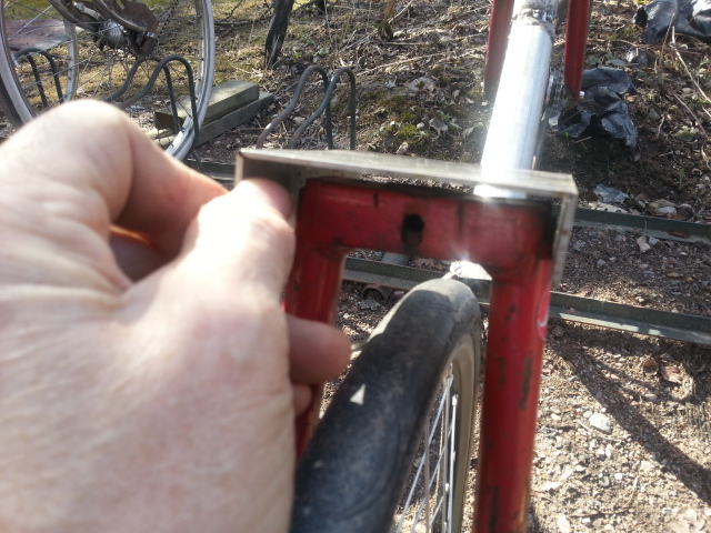

Vaikuttaa ainakin riittävän tukevalta. Nuo siipien päät voi loiventaa.
Päädystä katsoen on nyt näin I_o_I
Tee näin \o/
Viestit: 17956
Tee näin \o/
Hyvä niistä voi vähän vuolla pois.

Onko tuo \o/-pelti alumiinia? Jos se on terästä, kestäisi vähemmälläkin paksuudella. Voima tulee \o/-kappaleen kautta ja tukee särmällä penkkiin. Jos kiinnitysruuvit penkin selkämykseen laitta lähelle tuota särmää, ei kesiosan tehtäväksi jää kuin pitää palat yhdessä. Siihen riittää kyllä ohuempikin teräspelti. JOs se on alumiinia, ihmettelen, miten saat särmät hitsattua kiinni. Pieni vinkki. Jätä hitsiin pieni katko suunnittelmiesi pultin kohdille, niin saat pultit lähelle särmää ilman rälläköintiä. :D
Viestit: 17956
Se on ruostumatonta tai hapokasta.
