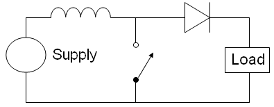

Viestit: 14444
Se on hieno laite sellainen ylös-hakkuri, joka tekee matalasta tasajännitteestä korkeampaa jännitettä. Tuollainen ylös-hakkuri (Step Up Converter)

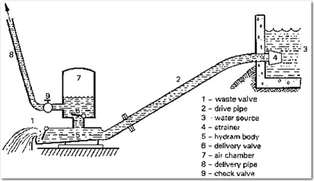

Jos ei ymmärrä sähköhommista, voi asiaa yrittää hahmottaa Vesioinaalla, joka toimii samalla talvalla.
Näissä molemmissa annetaan virtauksen kasvaa putkessa tai kelassa, kunnes virta äkkiä katkaistaan. Kun virtaus pysäytetään, vesipisarat ja elektronit toisaalta törmäävät toistensa perään ja ketjukolari nostaa painetta tai jännitettä. Paine päästetään vastaventtiilillä pumpun painepuolelle tai sähköpiirissä yläjännitteen puolelle. Vastaventtiili tai diodi estää paineen tai sähkön purkautumisen taakse päin, Tulevan virran sulkeva venttiili tai transistori avaa tien tulovirralle, joka taas uudelleen kiihdyttää virtaa putkessa tai kelassa kunnes nopeus on halutun iso ja venttiili tai transistori taas katkaisee virran ja homma jatkuu alusta.
Tässä video jossa tuo selitetään englanniksi animaation avulla.
