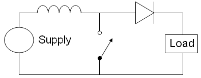

Ps. 5-25 volttia näkyy olevan tuon vehkeen "käsittelykyky". Kun se nyt muuttaa 12V 6,6V:ksi - miten se voi toimii 5V:n jännitteellä?
Kaksi vaihtoehtoa:
a) alle 6,6V syöttöjännitteellä ulos ei tule 6,6V, vaan 5V syöttöjännitteellä tulee vain 5V. Ei juuri mitään merkitystä kun tuollaisia 5V akkuja ei ole oleamssakaan. (provo, joku laittaa tähän linkin nyt sellaiseen)
b) siellä on hakkurivirtalähde joka osaa korottaa 5V jännitteen 6,6Voltiksi.
Lähetetty: 07 Syys 2018, 21:55

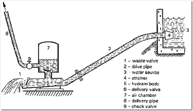

Se on hieno laite sellainen ylös-hakkuri, joka tekee matalasta tasajännitteestä korkeampaa jännitettä. Tuollainen ylös-hakkuri (Step Up Converter)
Jos ei ymmärrä sähköhommista, voi asiaa yrittää hahmottaa Vesioinaalla, joka toimii samalla talvalla.
Näissä molemmissa annetaan virtauksen kasvaa putkessa tai kelassa, kunnes virta äkkiä katkaistaan. Kun virtaus pysäytetään, vesipisarat ja elektronit toisaalta törmäävät toistensa perään ja ketjukolari nostaa painetta tai jännitettä. Paine päästetään vastaventtiilillä pumpun painepuolelle tai sähköpiirissä yläjännitteen puolelle. Vastaventtiili tai diodi estää paineen tai sähkön purkautumisen taakse päin, Tulevan virran sulkeva venttiili tai transistori avaa tien tulovirralle, joka taas uudelleen kiihdyttää virtaa putkessa tai kelassa kunnes nopeus on halutun iso ja venttiili tai transistori taas katkaisee virran ja homma jatkuu alusta.
Tässä video jossa tuo selitetään englanniksi animaation avulla.
Re: RE: Re: Quest integroituu Imatralle
Lähetetty: 08 Syys 2018, 00:48
Kirjoittaja tm
Kaksi vaihtoehtoa:
Vaihtoehto b) on lähempänä: "step-up-down converter" on kyseessä, eli värkki pystyy sekä nostamaan että laskemaan jännitettä tarpeen mukaan.
