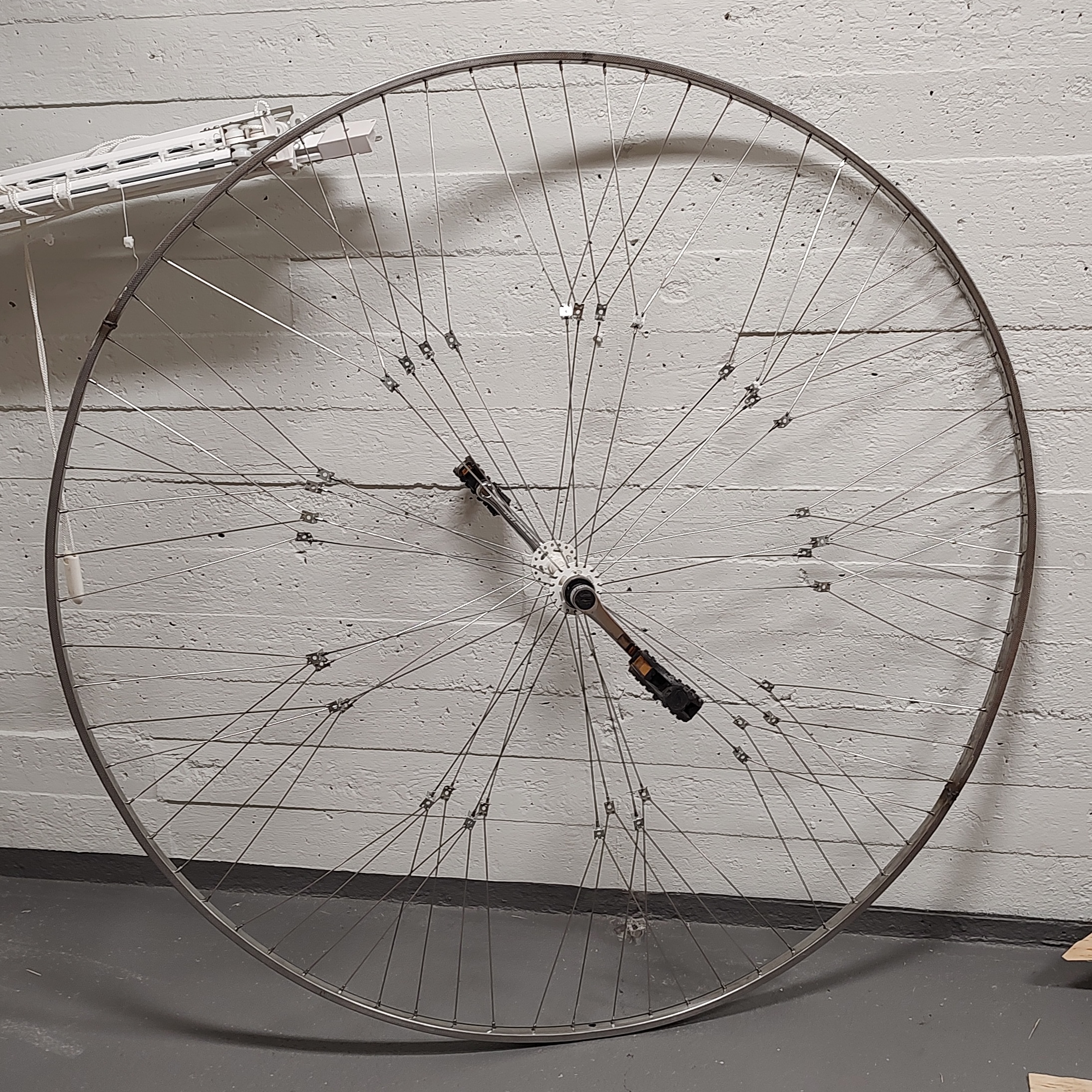

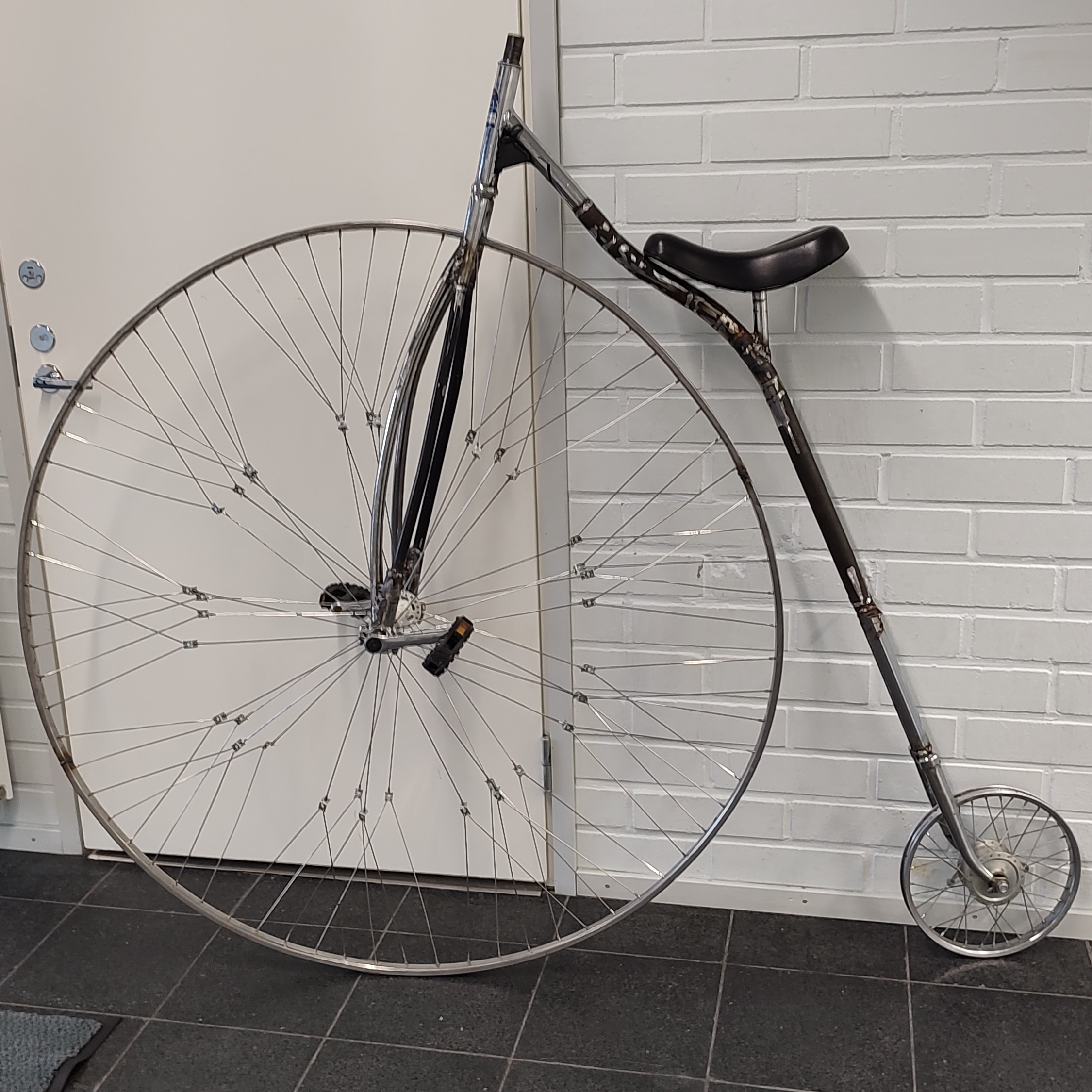

Hyvän mielen projekti nousi vanteilleen. Penny farthing, 50" ja 14" vanteet. Budjetti (25€) triplaantuu pian, jos saan etukiekon rihdattua suoraksi ja jäykäksi ja pääsen tilaamaan renkaan Ruotsista. Etukiekko tehty yksipyöräisen levitetystä navasta ja kahdesta mummiskan vanteesta. Pinnoja 108 kpl, eli 36+72 kpl, välissä patenttivanteen palanen. Rungossa käytetty romulavalta dyykattujen Erkkola -potkulautojen osia.

Millä tuo vanne on mankeloitu pyöreäksi? Vai kuinka pyöreä se onkaan? :D
Heittoa on tällä hetkellä n. 1,5 cm. :mrgreen:
Tein muotin kahdesta lastulevystä ja puristelin auki leikatut vanteet niiden välissä muotoon. Laiton vanteiden reunassa oleviin onteloihin 3 mm teräslangat ja hitsasin vanteet yhteen.
Toivotaan, että vanne oikenee, kun kiristän pinnat tasaisesti. Nyt tuo on vain heftissä. Sain etuhaarukan valmiiksi keskiviikkona, joten voin käyttää sitä apuna rihtauksessa.

Tästä hatun nosto! Todella hauska prokkis. 🙂 Tosin epäilyttää että kestääkö vanteenpätkät toisissaan patenttinauhalla. Miksi mun silmiin ne näyttää kuitenkin toisiinsa hitsatuille🤔.
Alkoi kyllä heti kaduttamaan oman yksipyöräisen poislahjoittaminen, kun tän huomasin. Mietiskelyt joskus ittekkin meinaan tommosen pykäämistä. Ei vaan ole ollu tietoa mistä saisi renkaita näihin.
Tanks! Vanteen puolikkaat on hitsattu yhteen, pinnat on jatkettu patenttivanteella. Siinä on prikka nippelin tyvessä vahvikkeena. Renkaita saa tosiaan joko itse tehden tai sitten ihan nettikaupasta. Tuo standardhighwheel.se , minkä linkitin aiempaan viestiin myy niitä.

Etuvanteeseen jäi 5mm heittoa, jonka kanssa kait pärjää. Aika jämäkältä tuo tuntui satulassa hetkutellen. Renkaat pitäisi sitten hankkia. Tietäisikö kukaan, mistä saisi paksuseinäistä kumiletkua halvalla vai pitäisiköhän tilata suoraan valmiit renkaat kaupasta? Vähän yleinen diy-henki ajaisi tekemään renkaatkin itse.

Tää on taas niitä "toiset tekee mitä tykkää kun toiset mitä osaa" :mrgreen:
Oman ketjunsa sietäisi Hän 8)

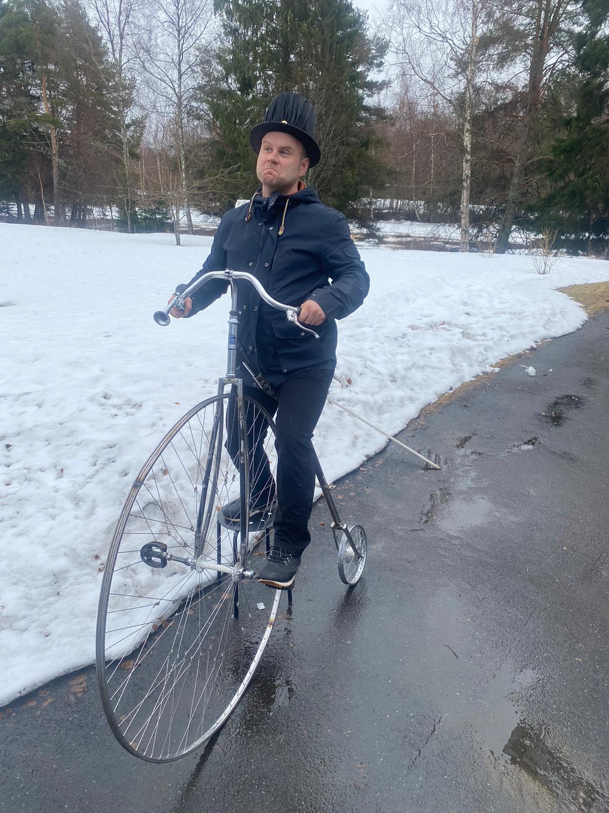

Oliko kuvaan sattunut oikea tohtorin hattu?
Pitääpä tutustua. Monesti letkuillakin on aika reilusti metrihintaa, eli välttämättä eivät sitten kuitenkaan ole paljoa ostorengasta (70€) halvempia.
Tohtorin hattu on tietysti itse tehty. :mrgreen: En halunnut laittaa viittäsataa euroa pelkkää promootiota varten. Se on sentin korkeampi kuin muiden hatut ja siinä on salalokero taskumatille. :mrgreen: Lyyraa en vielä ole saanut hankittua, joten sen tilalla on Oulun naisvoimistelijoiden prinssi. (Mulla oli lainahattu promootiossa, vaimo kieltäytyi tulemasta, jos olisin käyttänyt tuota hattua.)
