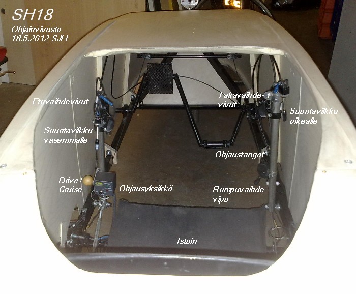

SH18:n ohjaamovarustus alkaa olla valmis lukuunottamatta soittokelloa ja matkamittaria, jonka anturin jo asensin, mutta eipä vielä ruvennutkaan toimimaan, vaikka toimi hyvin SH11:ssa. On tyypiltään langaton ja sykemittarilla varustettu.
18052012 Ohjainvivusto.jpg (98.16 KiB) Katsottu 3875 kertaa

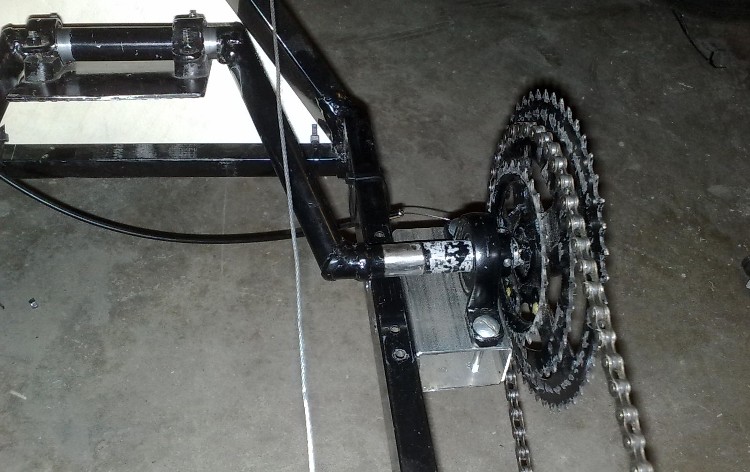

Uusi kummallinen ongelma on ilmennyt SH18:n etuvaihtajan kanssa. Vaikka kuinka tarkkaan olin trimmannut sen niin, ettei ketju hyppäisi pois suurimmalta rattaalta, se kuitenkin ponnistaessa sen tekee, ja vielä, kun ei ole poljinta estämässä sitä putoamasta kokonaan alas, se putoaa takarattaan alle ja vetää ja vääntää etuvaihtajan vinksalleen. Vaikka poistin etuvaihtajan ja lähdin ajeleen ketjun ollessa keskirattaalla, siirtyi ketju isoimman rattaan yli taas ja putosi maahan. Ongelma kai ratkeaisi hankkimalla eturattaaseen ketjusuojan:
Asentaisin myös vetävään ketjuun putken, joka estäisi kejun pomppimista, mutta sen kiinnittäminen on ongelmallinen, kun putken pitää olla liikkuva molemmista päistään.

Re: SH18
Minusta kannattaisi haistella mistä tuo johtuu..
onko ketjulinja kierossa?
onko hammasratas kierossa?
onko ketjussa jäykkäkohta?
antaako pyöränrunko myöten?
vai miksi ihmeessä se sieltä nousee pois...
Re: SH18
Ei tuommoset muoviräpellykset mitään ketjuvoimia kestä. Katsoin tätä kuvaa:
Koivn on hammasratas kaukana laakerista, taitaa akseli polkiessa taipua mutkalle ja hammasratas tällöin vinoon. Vinolta rattaalta se luiskahtaa pois kuin vaihtajan ohjaamana.
Re: SH18
Näin se varmaankin on. Hyvin keksitty Jukka! Kyllä tuollainen ketjusuoja heti kättelyssä palasiksi menisi.
Jouduin korin leveyden takia viemään hammasrattaan noin kauaksi laakerista. Polkiessa ei kampiakselin taipumista huomaa ollenkaan eikä korin takia hammasrattaan kääntymistä pysty näkemään. Täytyy vielä käydä ajelemassa ilman koria, että näkee miten homma tapahtuu.
Onkohan ainoa lääke jäykempi kampiakseli? :roll:
Re: SH18
Tämä oli kyllä vanha huomio, mutta toin vain asian uudelleen esille. Mainittu ensimmäisen kerran tämän viestiketjun toisessa viestissä viime elokuussa: http://www.nojapyorafoorumi.fi/viewtopi ... 023#p24220
Tarkemmin kun tuota kuvaa katsoo niin kampiakselin taipuessa myös korin sivuputki taipuu laakerin väännättämänä.
Joudut ehkä laittamaan hammasrattaan viereen toisen laakeripukin ja tukemaan sen ketjulinjan mukaan takahaarukkaan asti.

Kävin tuossa vääntöä testaamassa ottamalla korin irti ja kyllähän paikallaan ponnistaessa hammasratas hiukan kääntyy. Samalla tuli mieleen, että minähän siirrän kampiakselin laakerin lähemmäksi hammasratasta pulttaamalla sopivan kokoisen suorakaideputken runkoputken kylkeen ja kiinnittämällä laakerin siihen. En oikein usko, että runkoputkea sinänsä tarvitsisi vahvistaa, kampiakseli ei varsinaisesti väännä runkoa. Laakerihan on nivelöity:
Re: SH18
Satuinpa löytämään varastoistani 40 x60 x 2 mm:n juuri sopivan mittaisen putkenpätkän, jonka koeasensin paikalleen. Saas nähdä mitä vääntöjä syntyy vai syntyykö ollenkaan. :roll:
Etuvaihtajan kiinnitysputken asentaminen aiheuttaa pohdintaa.

Re: SH18
No siin ei kauaa nokka tuhissu :D eiköhän se tuolla ratkennu, toivotaan.
Re: SH18
Jos haluat tuosta tukevan niin laita siihen toinen pukkilaakeri siihen vanhaan kohtaan lisäksi. Silloin saat lukittua sen tukevammin siihen kiini ja poljettaessa se ei pääse myötäilemään .
