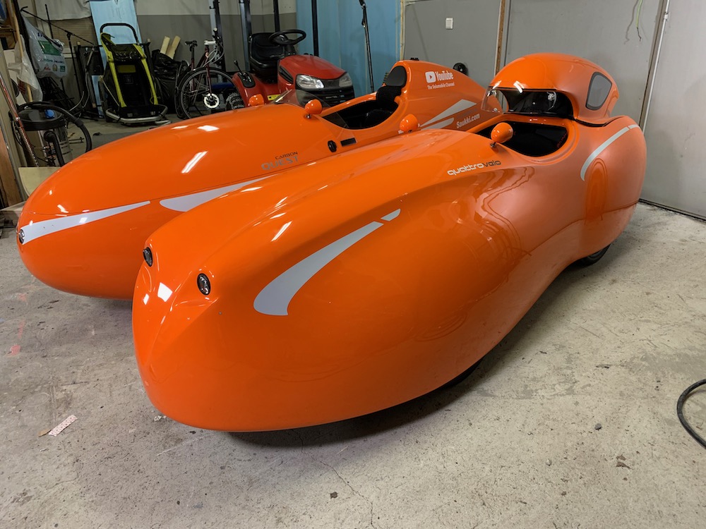

Suomen tuorein kinneri ilmoittautuu.
En ole vielä päässyt testilenkille Quattrolla. Muutama säätö ja juttu pitää vielä ennen sitä tehdä.
Quest tuossa takana on myyty ja se muuttaa tuohon naapuriin Himangalle. Himangan Alleweder on vielä Himangalla, mutta kuulemma siitä on kaupat tekeillä. Lähtee mahdollisesti ulkomaille, mikäli kaupat toteutuu.

Onneksi olkoon. :D
Väri näyttää olevan niin sama, etteivät vähemmän asiaan paneutuneet huomaa mitään eroa, eikä siten tarvitse selitellä niin paljon. Oiva valinta. :)

Joku kuiteskin huomaa että noi tarrat (heijastimet?) on vähän eri muotoisia.

On se nätti ja muodokas .
Onnittelut Saukille!

Joo, kyllä täytyy tunnustaa, että minun silmään nuo ovat tyttö- ja poikakinneri. Älkää kertoko kenellekään, että sanoin niin. Se lienee nykyään laitonta. :roll: Tai ehkä se ei olekaan, jos en kerro, kumpi on kumpi. :mrgreen:
