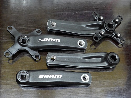

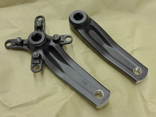

Katkaisuhoidon hiljaiselo päättyi, kun joosehalta saapui kaksi paria Sram S650 -kampia.
Kumpainenkin setti lyheni 175 -> 145 mm.

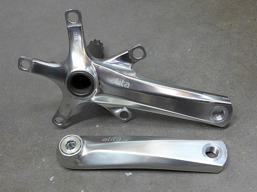

NikoK:n Truvativ Elita -kammet kokivat tänään uudestisyntymisen ihmeen kampiuskovaisten retriitissä, kun kammista uhrattiin 23 mm pois (170 -> 147 mm):

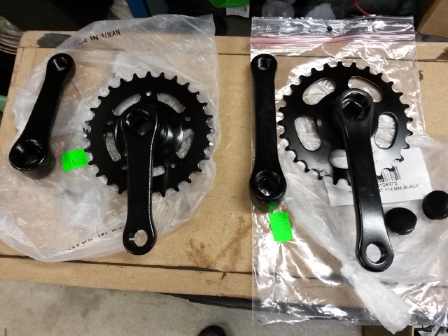

Tämmösiä aarteita löytyi Kempeleen kyläkaupasta. 95mm 15€ ja 114mm 20€.
Onko pedaalin kiinnitys 1/2" vai 5/8"
Viestit: 7892
9/16"
Ostit tietysti kaikki?
Mikähän on tuon 95 mm rattaan reikien jakohalkaisija. Saisiko niihin kiinni isomman rattaan. Joku nelikymppinen tuolle kakskasille pitäisi saada kaveriksi, tai pienipyöräiseen viisikymppinen.
Ostin nuo kuvassa näkyvät ja sinne jäi ehkä viisi sarjaa, kaikki nuita lasten kampia.
95 millisen reikien jakohalkaisija noin 74mm, mutta saishan siihen porattua mieleisen jaon.
114mm kammet laitoin lwb tadpoleen, niissä on tuo sama 28 piikkinen ratas ja yllätyin kun sillähän pääsi tasamaalla 30km/h. Riittää siis talvipyörään :D
Sheldonin "gain ratio" antaa saman tuloksen 172mm 42T ja 115mm 28T kokoonpanoilla, tuossa pyörässä on 50-559 ja 7-megarange vapaarataspakka.

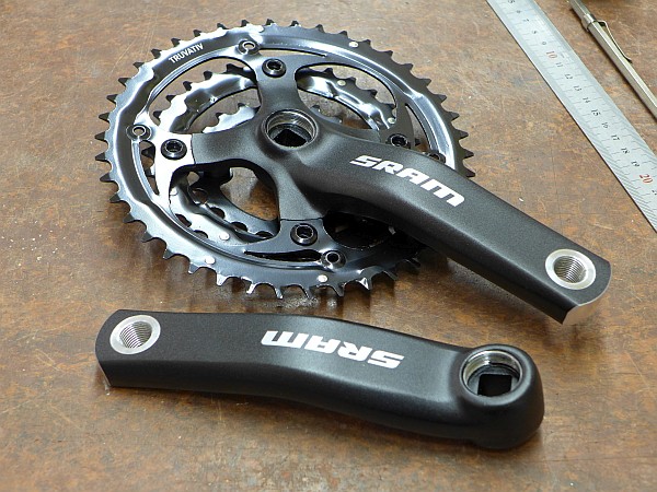

Pääosin viime viikon Sram S600 -lyhytkampisatoa: juuvalle 135-milliset (rattaat puuttuu kuvasta) ja Hillsheadille 140-milliset.
