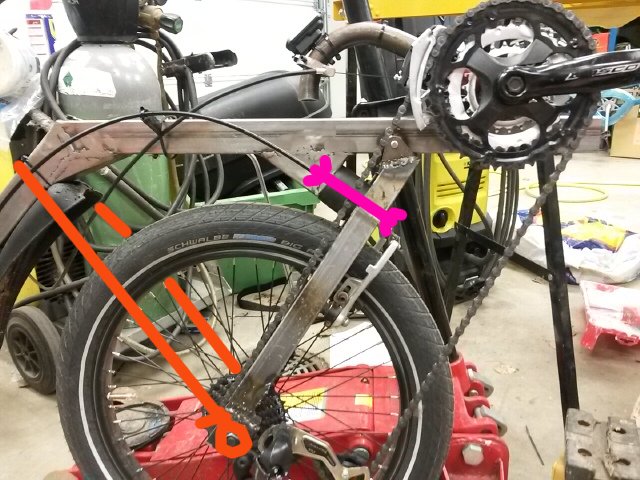

Lähetetty: 10 Elo 2015, 15:54
Jaa, vai on etujoustosta ongelmia. Tuon vehkeen paras ominaisuushan on nimenomaan se täysillä rotvallinreunaan ajamisen mahdollisuus, joten älä ihmeessä hävitä jousta edestä.
Tee siihen ulosjouston rajoitin, jonka säädät niin kireälle, ettei polkeminen vaikuta keulan korkeuteen, mutta rotvallikiveen täräyttäminen tuottaa normaalin jouston. Tarvitset kumipuslan läpi vedettävän pultin, jonka kiristät siipimutterilla kulloisenkin tarpeen mukaan sopivalle kireydelle. Helppo korjaus. Sitäpaitsi toimiihan tuossa käytössä tietysti narulenkkikin. :)
Flevon ulosjoustonrajoitin.jpg (90.24 KiB) Katsottu 6251 kertaa
Siinä on molemmat. Oranssia narua kokeilua varten ja pinkki kierretanko kahdella siipimutterilla kumin sisälle. Joudut tietenkin poraamaan tuohon kiilamaisen tukiosan sivuun reiän, josta saat pujotettua mutterin kierretangon päähän. Voi siinä tietysti käyttää lukkoruuviakin tai sankasokkaa, jolloin pääsee säätämään myös yhdellä kädellä.
Tässä vielä linkki sankasokkaan, joka lienee Biltemakäännös. :roll:
Tämän näköisestä vastamutterista on siis kyse.
