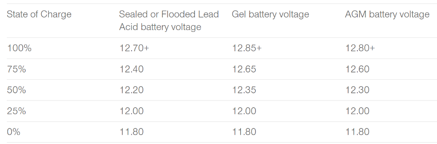

Tuo sinun akkusi lienee hyytelörakenteinen lyijyakku.
Geeli- ja tavallisen lyijyakun jännitte - kapasiteetti.png (40.83 KiB) Katsottu 4515 kertaa
Lyijyakku tykkää olla täynnä, joten pitää ladata aina kun on mahdollista. Vajaa akku sisältää sulfaattia, joka murenee levyistä helposti ja murut valuvat kennojen pohjalle ja lopulta oikosulkevat sen. Siksi kannattaa ladata. Minä yrittäisin pitää jännitteen 12 -alkavana, niin ei pääse syväpurkautumisen puolelle.
