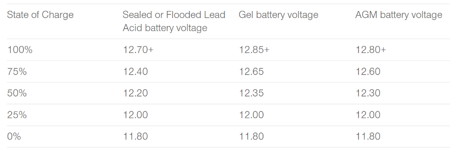

Nyt vasta huomasin, ett tuo säätöpalikka näyttää 6,6V:n lisäksi lukemaa joka lienee akulta tuleva volttimäärä. Lappeenrantaan ajaessa, jossain kohtaa huomasin tauolla, ett näytössä vaihtuu muutaman sekunnin välein lukema ja sillon se toinen oli 12,9. Perillä Lpr:ssä se oli 12,8 ja takas tullessa 12,7.
Elikkä jos tuo näyttää akun jännitettä, kuinka alas sen voi laskea, ennen ku lataan, ettei akku kärsi?

Tuo sinun akkusi lienee hyytelörakenteinen lyijyakku.
Geeli- ja tavallisen lyijyakun jännitte - kapasiteetti.png (40.83 KiB) Katsottu 3656 kertaa
Lyijyakku tykkää olla täynnä, joten pitää ladata aina kun on mahdollista. Vajaa akku sisältää sulfaattia, joka murenee levyistä helposti ja murut valuvat kennojen pohjalle ja lopulta oikosulkevat sen. Siksi kannattaa ladata. Minä yrittäisin pitää jännitteen 12 -alkavana, niin ei pääse syväpurkautumisen puolelle.
