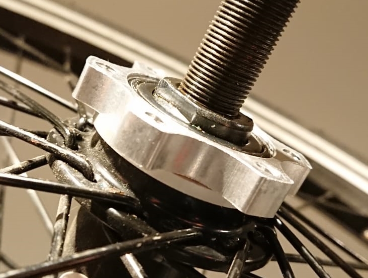

Wackyn kanssa tänään ihmeteltiin Spectriä. Mm. pyöriteltiin vaihtoehtoja, miten akselin kiinnittämisen sisemmän puolen päästä olkatappiin hoitaisi. Kartioprikan saaminen valmiiksi kertonee kuinka jämäkkää kiinnitystä tarvitaan vielä sisemmälle puolelle.
Löytyi kuin löytyikin alumiiniputkea, josta saa sopivan välirinkulan navan ja jarrulevyadapterin (kuvassa) väliin. Voi kiertää adapterin pohjaan asti kierteillä. Rinkulan kiinnitys jarrulevyadapteriin ehkä vaatinee metalliliimaa tai TIG:iä, mutta mahtaako adapteri kestää hitsaamisen. Hieman epäilen. Jospa tosiaan ensi viikolla saisi sorvattua myös kartioprikat sovitteluun. :roll:
Oletko kokeillut magneetilla onko tuo navan kierre alumiinia vai terästä?
En oo kokeillut, mutta (hakee jääkaapin ovesta magneetin) kierre, johon adapteri laitetaan vaikuttaisi olevan maalattua aluminiia. :o
Miksi se täytyy hitsata kiinni :? Ei se sieltä puristuksista pääse mihinkään liikkumaan.
Mulla oli aikoinaan Tunturin sähköistyksen kanssa ongelmia, kun piti laittaa 33mm väliholkki alumiinista kampikeskiöön, niin se tuppasi aukeamaan. Tilanne ei ehkä ole sama, mutta sen takia mä sitä pohdin.
Vasemmalta pyörii auki, oikea pysyy kyllä. Muoks. Tuossa taidettiinkin puhua siitä holkista, eikä itse adapterista. Pitäs lukea nämä viestit kokonaan...
Jep. Holkin vaikutusta adapterin kiinnipysymiseen mä pohdin. No eipä kyllä kallis kokeilu ole.

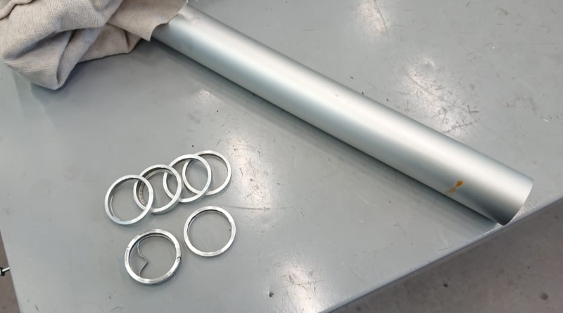

Tänään harjoiteltiin sorvin käyttöä. Kurssitehtävä 1: Kuinka teet Audin logon. :mrgreen: Noista tehtiin 5mm paksuja, mutta lienee liian paksu. Tuleepahan harjoitusta.

Kuinka tyypillistä... opettelet käyttämään jotain konetta, niin seuraavan kerran, kun koitat mennä sillä operoimaan, se on rikottu. Sorvi ei lähtenyt pyörimään. Liekkö sulake palanut. No onneksi toisella sorvilla oli kaveri, joka pyöräytti prikat. :roll:
"Oikea" mitta olikin 2,6mm (joo tämän olisi voinut mitata etukäteen). Kokonaisuus on 10mm ja adapterin paksuus on 7,5mm. Jätin siis pienen välin jarrulevylle. Seuraavaksi ajattelin aluksi kevyesti liimata tuon prikan kiinni adapteriin. :) (Wackylle kiitos sopivasta putkesta prikkoja varten.)
