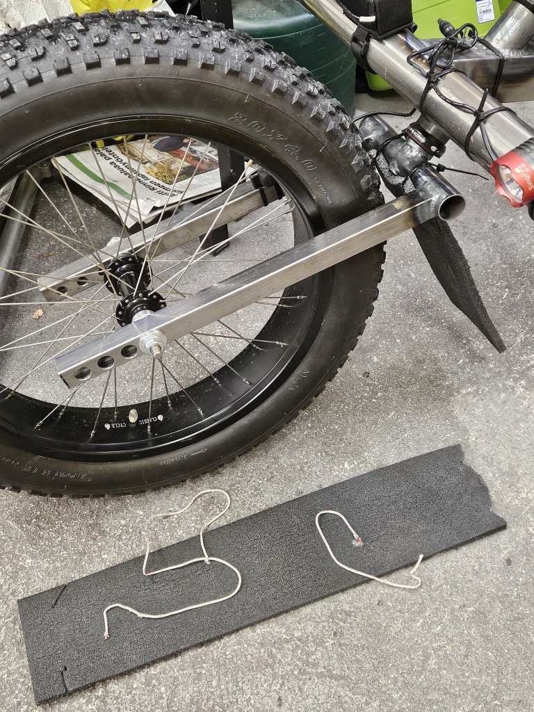

Re: 4Fat - pullearenkainen nelipyöräinen... eiku 3Fat-delta

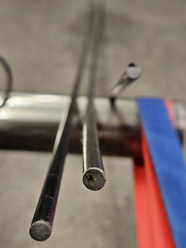

Nyt on lasikuitu"piiskat" testiä varten, kiitos samuel!
Tangon halkaisija 6 mm ja aika jämäkän tuntuiset, taipuivat kuitenkin hyvin tuolle halutulle n. 300 mm säteelle.

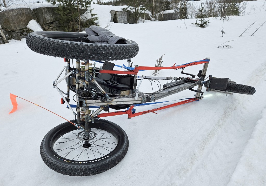

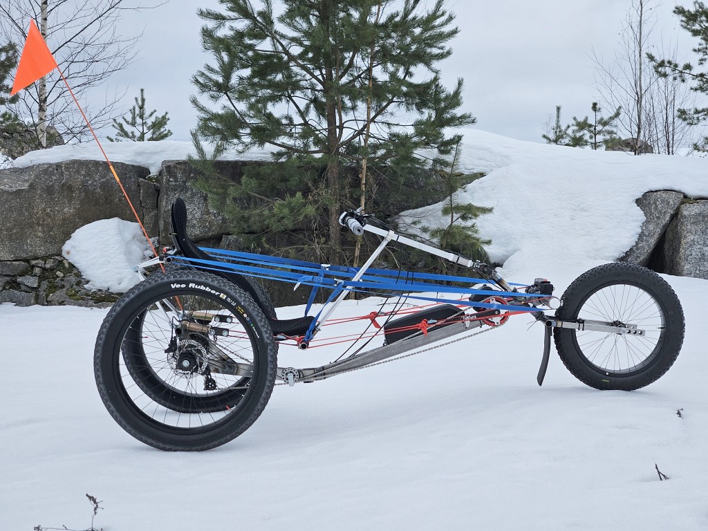

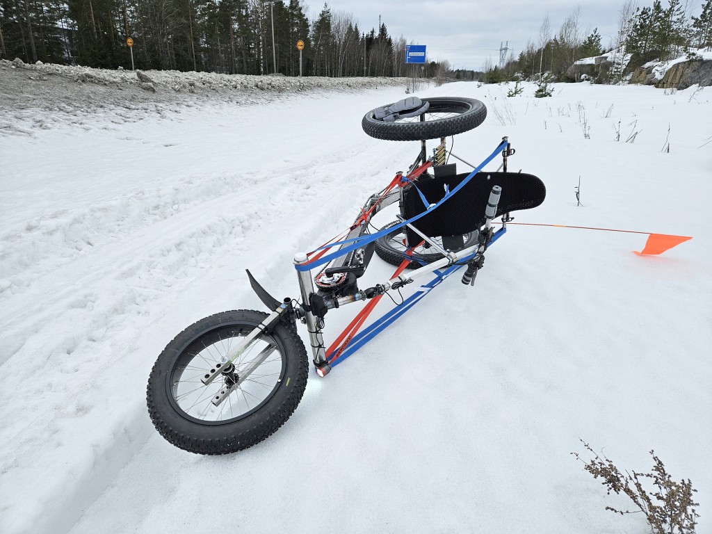

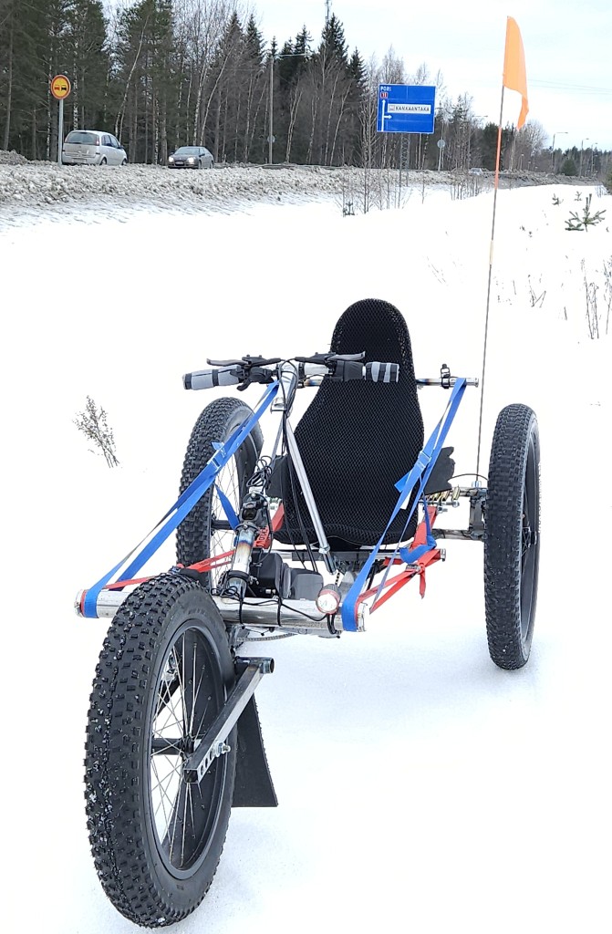

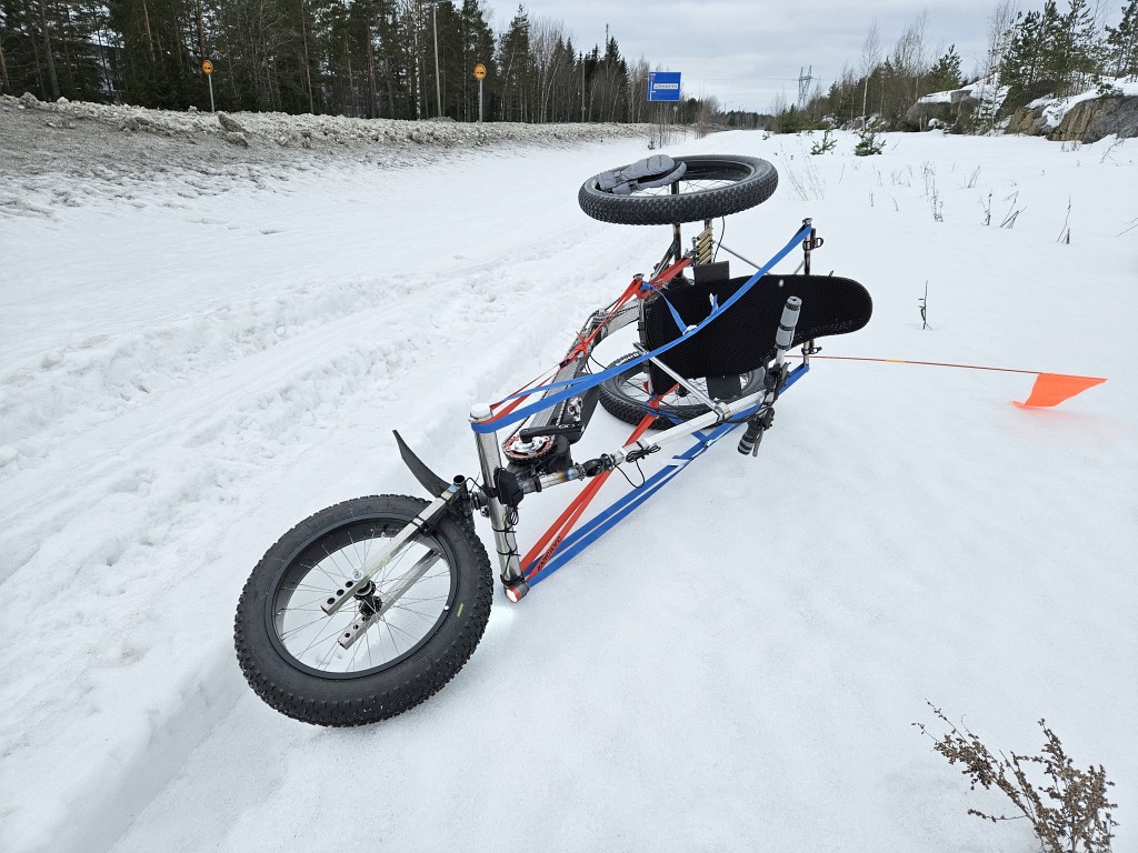

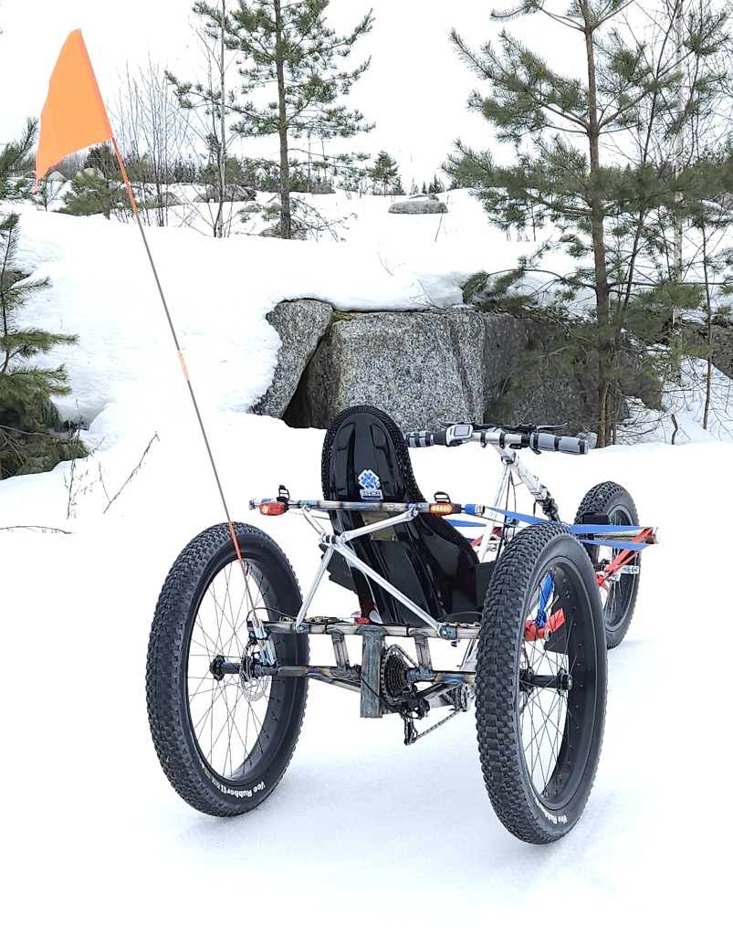

Päivän koeajo takana, alla jokusia aatoksia:
Plussat:
  • onhan tuo ihan hillitön vekotin etenemiskyvyltään: no hanget oli toki kantavaa sorttia, mutta kuitenkin
  • pitkäliikkeinen penkkijousitus on mukava, yhdessä isojen takapyörien kanssa kuopat ylittyy ilman isompia tärskyjä selkään
  • penkin ja kuskin mukana liikkuva ohjaustanko ihan ehdoton tähän
  • pitkä akseliväli rauhoittaa mukavasti ajokäytöstä, perääkin voi luistatella huoletta liukkaalla ilman pelkoa pyörähtämisestä :-)
  • rento vehje :-)
Miinukset:
  • penkin yläpään sivuttaistuen varsien vipusuhteet pielessä (rajoittaa penkin joustovaraa) -> alempia varsia pitää lyhentää
  • nykyinen ketjun putoamissuoja taittopyörien alla ei tykännyt osumista jäiseen ajoalustaan
  • liukkaalla jäällä kääntäessä etupyörä tahtoo puskea, mutta sisäkaarteen puoleisen takapyörän jarruttaminen auttaa kääntymiseen.
  • kuskin tuntema sivusuuntainen heilahtelu on yhdistelmä ainakin seuraavista asioista (joista osaan saattaisi hyvin tottuakin):
    • ohjauksen klapin takia etupyörä alkaa sopivan herätteen saatuaan kevyesti vemputtaa
    • penkin alapään sivuttaistuenta puutteellinen
    • ohjaustanko pääsee heilumaan sivusuunnassa, ei jäykästi tuettu: ei vaikuta ohjaukseen, vain pelkästään kuskin kokemaan tunteeseen
  • etulokarin naruaisa nappasi kiinni eturenkaan reunanappuloihin -> solumuovilokari pyörähti narun mukana ja repesi poikki, naru katkesi samalla
    -> seuraavaan versioon laitettava jäykkä etuaisa
  • putkieristeestä pikaisesti teipatut hightech-kädensijat eivät tahdo pysyä enää paikallaan -> seuraava "pikafiksaus": kaksipuoleista teippiä väliin?
  • penkin säädöt eivät olleet ihan kohdillaan: säätöä helpottaisi, jos penkin alapään liikuttaminen ei vaikuttaisi suoraan jousien kireyteen
  • keskiömoottorin avustus ei riitä kovin isoille poljinkierroksille -> ohjaa käyttämään turhan matalaa kadenssia.
Ajattelin alkavani teippailla tähän jo ensimmäistä korihahmotelmaa aaltopahvista, mutta tarvii nyt malttaa sen verran, että fiksailen ensin isoimmat miinukset kuntoon.

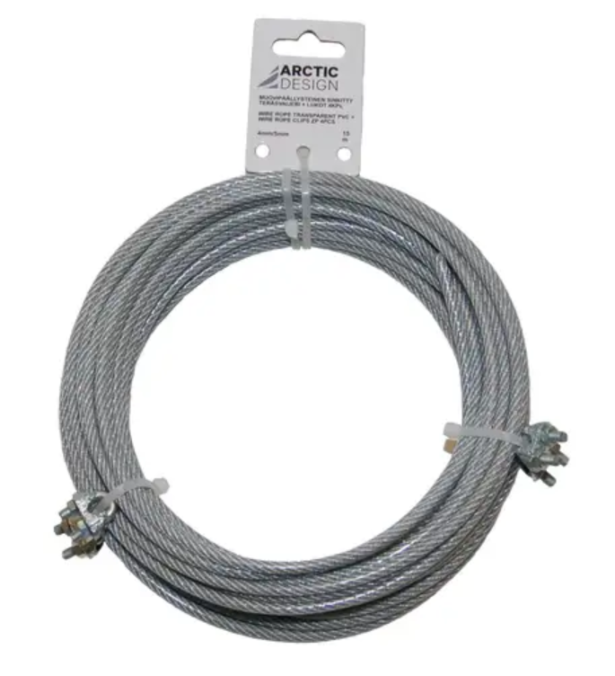

Aattelin korvata penkkiä kannattelevat kuormaliinat teräsvaijereilla, kun penkin paikka alkaa olla suunnilleen tiedossa.
Tällaista 3 mm vaijeria muovikuorella katselin tähän:

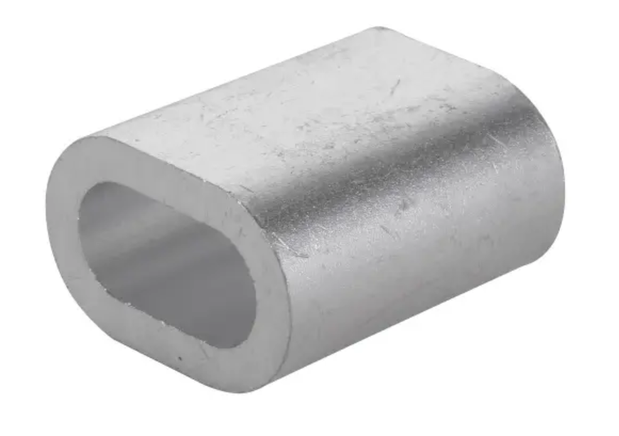

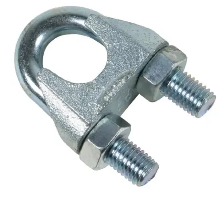

Kuinkas noiden vaijerilukkojen kanssa: onko alumiininen puristuslukko yhtä pätevä kuin "perinteinen" ruuvi/mutterilukituksella varustettu puristuslukko?
Muutamahan noita suositellaan laitettavaksi kuhunkin liitokseen, ainakin perinteistä mallia:
Säädettävyyttähän noissa puristettavissa ei tietenkään ole, se tarvii hoitaa jotenkin toisin.
Viestit: 7897
tm kirjoitti: 09 Maalis 2024, 22:58
Alumiinipuristusholkki on kyllä yllättävän kestävä, mutta sen kiristämiseen kannattaa kiinnittää huomiota.
Miten sattuu vasaroiden liitos on epävarma ja saa jopa murrettua holkin. Suora puristus ruuvipenkissä ei ole myöskään hyvä.
Oikealla työkalulla kiristäen on pätevä. Mulla ei ihan oikeaa työkalua ole, mutta kaapelikengän puristustyökalulla saa jo aivan hyvän lopputuloksen. Ja ulkonäkö on ihan eri luokkaa kuin harottavilla ruuvi/mutterilukoilla.
Oikealla työkalulla kiristäen on pätevä. Mulla ei ihan oikeaa työkalua ole, mutta kaapelikengän puristustyökalulla saa jo aivan hyvän lopputuloksen...

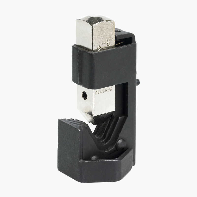

Olen kerran tuollaisia alumiinisia puristusholkkeja/lukkoja käyttänyt, mutta tuolloin vaijeri oli ohuempaa (1,5 mm) eikä käyttökohde vaatinut suurta lujuutta.
Puristelut tein vaijeripihdeillä (kohta kuvassa punaisella, tarkoitettu fillarin vaijereiden päihin laitettavien suoja"hattujen" kiinnipuristamiseen):
