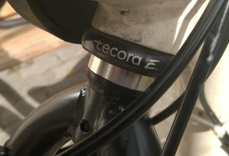

Holkki on ollu nyt parin lenkin ajan paikallaan:
7mm holkki
7mm holkki
Syväri auttoi ja teki tuon holkin. Renkaan ja rungon välissä on nyt noin 10mm tilaa.

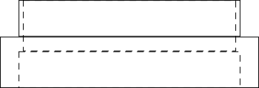

Tälläinen se holkki on (alumiinia):
Holkki (ulkomitat: 35mmx12mm)

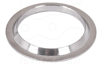

Siinä on tämän kaltainen pellistä(?) prässätty osa yllä olevassa kuvassa näkyvää olaketta vasten:
Periaatteessa tälläinen

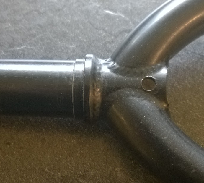

Kuvat viestivät asian aina parhaiten. Tässä haarukan kriittinen kohta:
Haarukka
Haarukka

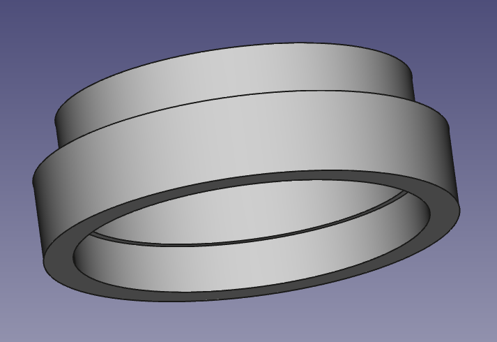

Latasin FreeCADin ja aika nopeasti sain aikaan 3D kuvan siitä holkista:
Holkki
Holkki
