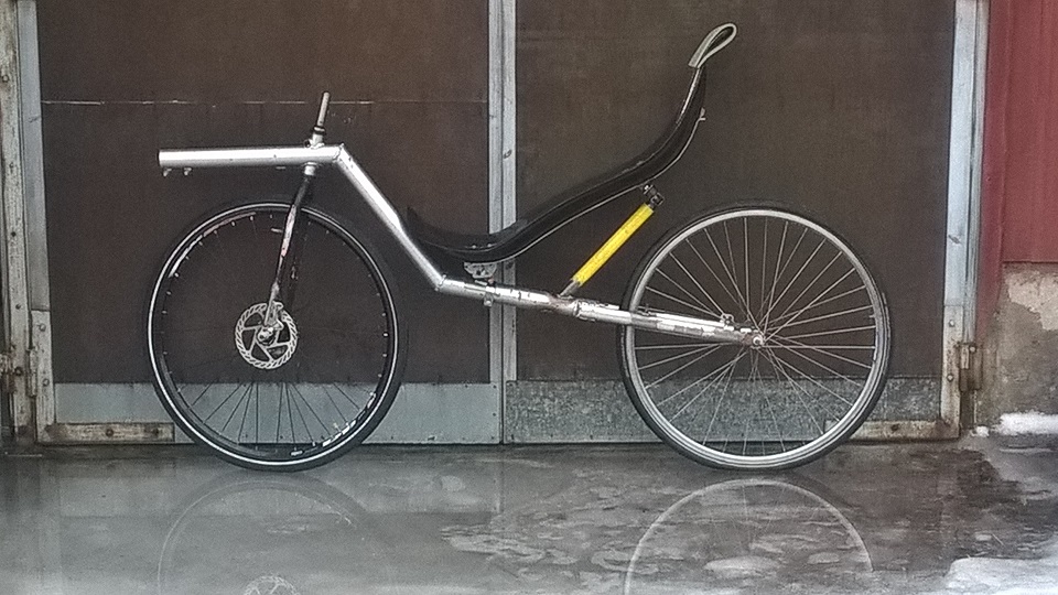

Lähetetty: 30 Joulu 2016, 18:45
Kirjoittaja Jarcco
Ajattelin pitää rakenteluharrastusta yllä ja vähän päivittää tätä hyväksi havaittua fillaria. Ei mitään radikaalia, vaan penkin kiinnityksen muutos ja levyjarrut eteen. Korvakkeen sovitusta varten tein pellistä reikäjigin jolla saa säteen suuntaisen paikan kohdalleen. Sivusuunnassa kohdistus tehdään lukitsemalla jarru kiinni oikeaan kohtaan. Pitää vaihtaa vielä pyöreäprofiiliset soviteprikat tavallisiin. Sitten vaan heftaa kiinni, toivoen ettei vetele pahasti kun hitsaa loppusauman.
Tuossa on infoa levareista:
http://blog.artscyclery.com/keeping-the ... -adapters/
Re: FWD midracer 28/28
Lähetetty: 31 Joulu 2016, 21:55
Kirjoittaja Jarcco
Valmista tuli :)
Jarru on Avid BB5 MTB versio. En osannut perustella itselleni kalliimman hankintaa, kun tälläinen toiminut moitteetta jo parissa eri pyörässä.
Hyvää Uutta Vuotta!!

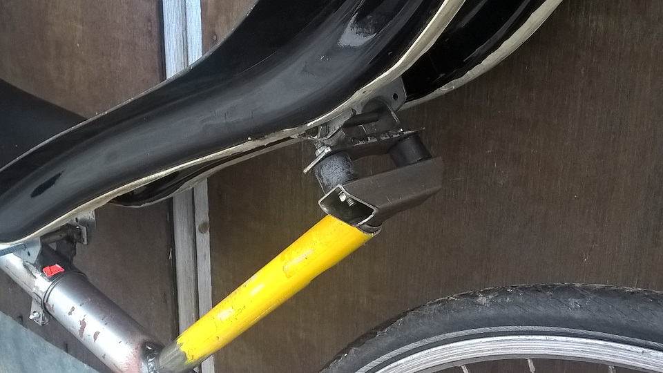

Lähetetty: 29 Tammi 2017, 16:42
Kirjoittaja Jarcco
Koko parantelu ajatus lähti siitä että niskaan kohdistuvaa täristystä saisi vähennettyä. Penkin takatuki on muutettu runkoon, mutta lisäksi tulee vaimenninkumit. Jos ovat liian vetelät, ne voi helposti korvata kovemmilla muoviholkeilla.
Nää vesikelit alkaa jo käydä hermon päälle :evil:
Lähetetty: 29 Tammi 2017, 20:49
Kirjoittaja jooseha
Miksi jousto penkkiin eikä takahaarukkaan :? Jälkimmäisessä ratkaisussa jousto voisi olla isompi eikä polkuvoima hukkuisi suoraan joustoon.
