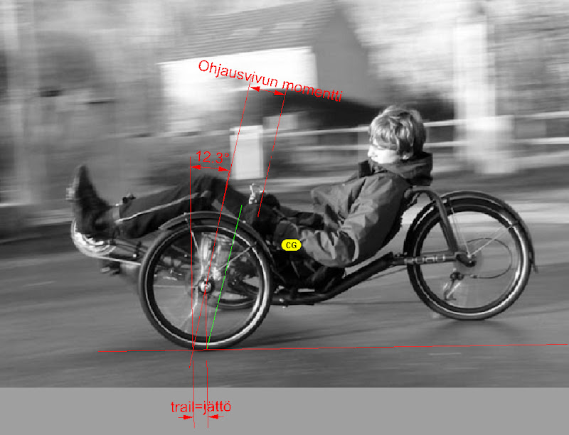

Luovahulluus kirjoitti:
... jättöä ei varmaan käytännössä ole juuri lainkaan...
Geometrista jättöä on 25-28 mm, mikä on muuten ihan ok, mutta koska haarukka ja kädet painavat ohjausakselin takapuolella, tuosta tulee rauhaton. Suoraohjaus on ensi silmäyksellä hieno idea, mutta liian ärhäkkä siitä tahtoo tulla.
Arvelisin, että vasta 20-40 casterkulmilla suoraohjauksesta saa rauhallisen. Täytyy myös muistaa, että jättöä ei voi kasvattaa hirmuiseksi, jos casterkulma on suuri, koska ohjauksesta tulee muuten epästabiili hitaassa ajossa.
Itse lähtisin etsimään stabiliteettia 30 asteen casterilla ja alle 30 mm jätöllä. Akseli tulisi tällöin reilut sata milliä kuningaspultin etupuolelle, mikä tekee akselimurkulan (steer knuckle) rakenteesta hankalan . Helpompi tie on tehdä epäsuora ohjaus.
Lukemieni arvostelujen mukaan Catrike 700 on vakaa trike, mutta siinä ei ole lähelläkään 30 astetta casteria. Lisäksi etuakseli lähtee suoraan kingpin-akselista.
Tilanne on kuitenkin aika erilainen kaksirenkaisella pyörällä, kun mutkissa kallistutaan.
Vakaita ne kaikki on, vaikka vähän ärhäköitä.
Tuossa Catrikessä on homma tehty niin, että 1. ohjausvipua on lyhennetty, jottei sen momentti ohjausakselin suhteen nouse liian suureksi ja 2. Jätön on annettu nousta vähän yli paikallaan stabiilin rajan yli (ei offsettia/rakea). Molemmat vakauttavat menoa, varsinkin, jos kuski osaa olla puristamatta tankoa niin, ettei käsien heiluminen käännä ohjausta. Se on varmasti vakaampi, kuin suoraohjauksiset pidemmällä ohjausvivulla, mutta tuskin se mikään juna on noilla mitoilla. Kädet ovat aika painavat vehkeet kannatettavaksi.
Jos kuitenkin halutaan oikeasti vakaa ajoneuvo, pitää käsien paino saada kutakuinkin ohjausakselin linjaan (vipuvarsi nollaksi tai vähintäänkin niin, että pyörän oma painopiste on ohjausakselin etupuolella niin paljon, että käsien paino kompensoituu. Nämä molemmat toteutuvat vinolla ohjauskulmalla.
Vino kulma siirtää ohjausakselin käsiä kohti, jolloin ei tarvita pitkää vipua. Sama vino akseli, lähtien renkaan ja tien kosketusalueelta takaviistoon, jättää pyörän painopisteen etupuolelleen, siis vastapainoksi käsille. Mitä edempänä paino on sitä vakaampi ohjaus. Kuitenkin niin, että vino ohjausakseli ei siedä kovin suurta jättöä (trail) hidasajo-ominaisuuksien kärsimättä.
Nuo kaksipyöräiset ovat tosiaan hiukan eri asia, mutta samat lait niihinkin pätevät. Jalkojen paino ohjausakselin etupuolella stabiloi menoa ja kompensoi helposti toista sataa milliä negatiivista jättöä.

En ole nyt ihan varma, ymmärränkö kaiken oikein. Ensinnäkin en tajua lainkaan, miksi triken painopiste vaikuttaisi ohjauksen keskittymiseen. Paljon painoa eturenkailla kyllä aiheuttaa helposti yliohjautuvuutta.
Tarkoitatko siis, että kuvassa oleva vihreä viiva pitäisi saada kulkemaan tasapainopisteen (CG) takaa?

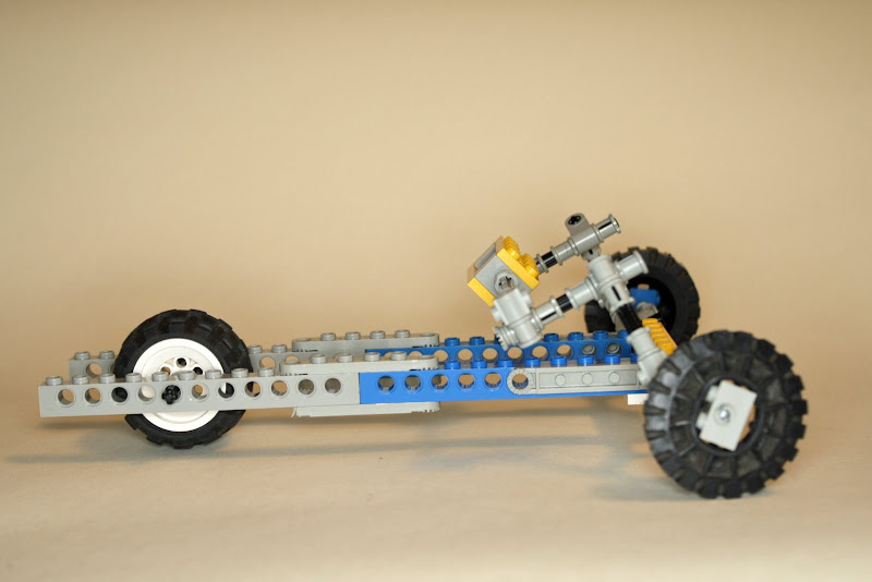

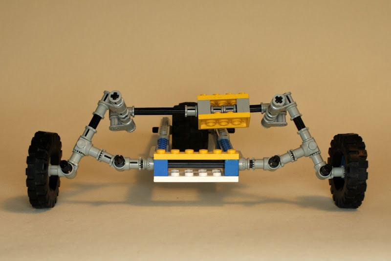

Ristiriitaisen ja puutteellisen tiedon vuoksi päätin sitten ruveta tekemään testejä itse. Menetelmäni ei ehkä ole kaikkein luotettavin, mutta antaa kuitenkin suuntaa-antavia tietoja, ehkä. Idea oli siis tehdä LEGOista täydellinen malli triken keulasta, joka ottaa huomioon center point steeringin, ja siinä on säädettävät caster ja rake.
Center point steering = olka-akselin linja kohtaa eturenkaan kulkeman linjan. Tämä estää ohjauksen heilahtamisen töyssyyn ajettaessa ja jarrutettaessa. (Ei aivan toteutunut LEGO-mallissa)
Rake = (fork offset kaksipyöräisillä) = kuinka paljon etuakseli on olka-akselin etupuolella. Negatiiviset arvot ovat siis tarkoittavat sitä, että etuakseli on olka-akselin takapuolella. 8mm rake vastaa noin 80mm rakea 20" renkaaseen suhteutettuna.
Joku voisi täydentää suomenkieliset nimitykset.
Testejä LEGOilla:
Keskitystesti on tehty työntämällä trikeä eteenpäin samalla vähän painaen etupäästä renkaiden välistä. Hyvä=keskittää nopeasti, huono=ei keskitä tai keskittää hitaasti.
Sivuttaistesti on tehty liikuttamalla trikeä poikittain niin, että eturenkaat laahaavat sivusuunnassa. Hyvä=renkaat eivät juuri käänny, huono=renkaat kääntyvät huomattavasti. Tämä siis simuloi sivuttaisvoimia kaarteissa, miten paljon renkaat yrittävät kääntyä ulkokurvin suuntaan kaarteessa. En tiedä miten paljon tällä on käytännön merkitystä tositilanteessa.
Floppaamisella tarkoitan renkaan kellahtamista 90 asteen kulmaan menosuuntaan nähden.
Caster 0, rake 0mm
Sivuttaistesti hyvä, keskitys huono
Caster 22.5, rake 0mm
Sivuttaistesti hyvä, keskitys hyvä
Caster 45, rake 0mm
Sivuttaistesti huono, floppaa. Keskitys hyvä, kunhan ei käännä renkaita liikaa, jolloin taas floppaa
Caster 0, rake 8mm
sivuttaistesti huono, keskitys huono
Caster 22,5, rake 8mm
Caster 45, rake 8mm
Sivuttaistesti hyvä, keskitys hyvä. Jos renkaita kääntää liikaa, floppaa.
Caster 0, rake -8mm
sivuttaistesti huono, keskitys hyvä
Caster 22,5, rake -8mm
Sivuttaistesti huono, keskitys hyvä
Caster 45, rake -8mm
Sivuttaistesti huono, keskitys huono. Jos renkaita kääntää liikaa, floppaa.
Huomautetaan nyt vielä, että LEGOt joustavat, kingpin inclination on suurempi kuin normaalisti, renkaiden profiili on vääränlainen ja centerpoint steering ei osu ihan kohdalleen, joten tulokset ovat jokseenkin kyseenalaisia.
Mitä nyt sitten opin?
  • Kun kasvattaa casteria, niin ohjaus muuttuu raskaammaksi. Tämä johtuu siitä, että pyörän runko nousee ylemmäs, kun renkaita kääntää, ellei caster ole 0.
  • Melko suurillakaan jätön arvoilla triken ohjaus ei kärsi, koska renkaat tavallaan tukevat toisiaan, eivätkä pääse kääntyilemään itsekseen. Koska olka-akseli tulee vähän sivusta, eikä suoraan ylhäältä, kuten kaksirenkaisissa, molemmat eturenkaat pyrkivät ohjaamaan kohti pyörän runkoa. Aivan kuin olisi kaksirenkainen pyörä vähän kallellaan, niin sen eturengas pyrkii kääntymän aina kallistuksen suuntaan.
  • 45 astetta casteria on liikaa. Renkaat eivät pysy suunnassaan, jos niitä kääntää liikaa. Mahdotonta tämän testin perusteella sanoa, kuinka paljon on liikaa, missä menee raja.
  • Casterin ollessa 22.5 astetta, en huomannut rakella olevan juurikaan vaikutusta, vaikka jättöön sillä on valtava vaikutus. Vaikea sanoa.
Oli miten oli, niin seuraavaan oikeaan trikeeni ajattelin kokeilla melkein 20 astetta casteria, ilman rakea. Ohjauksesta pitäisi parhaan ymmärrykseni mukaan tulla melko raskas, mutta triken pitäisi juuri siitä syystä pysyä hyvin suunnassaan. Pitkät ohjainkahvojen varret helpottavat kääntämistä.
