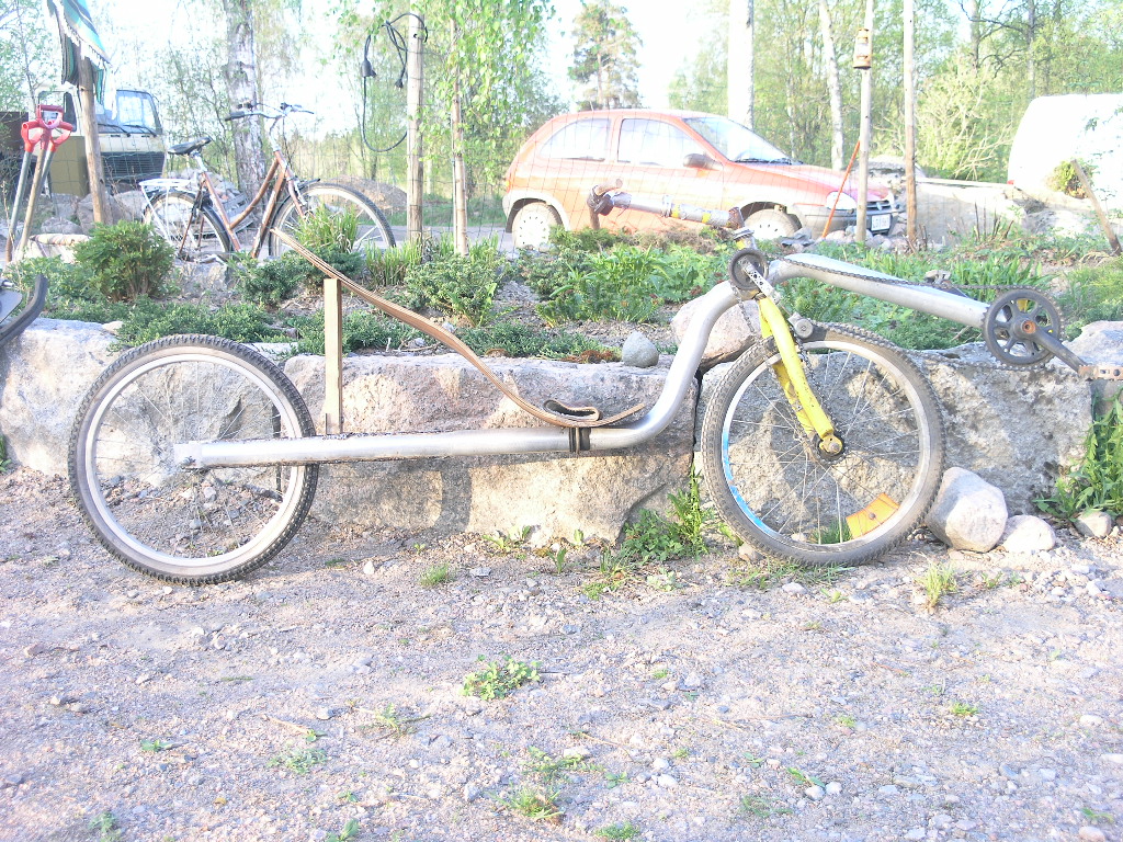

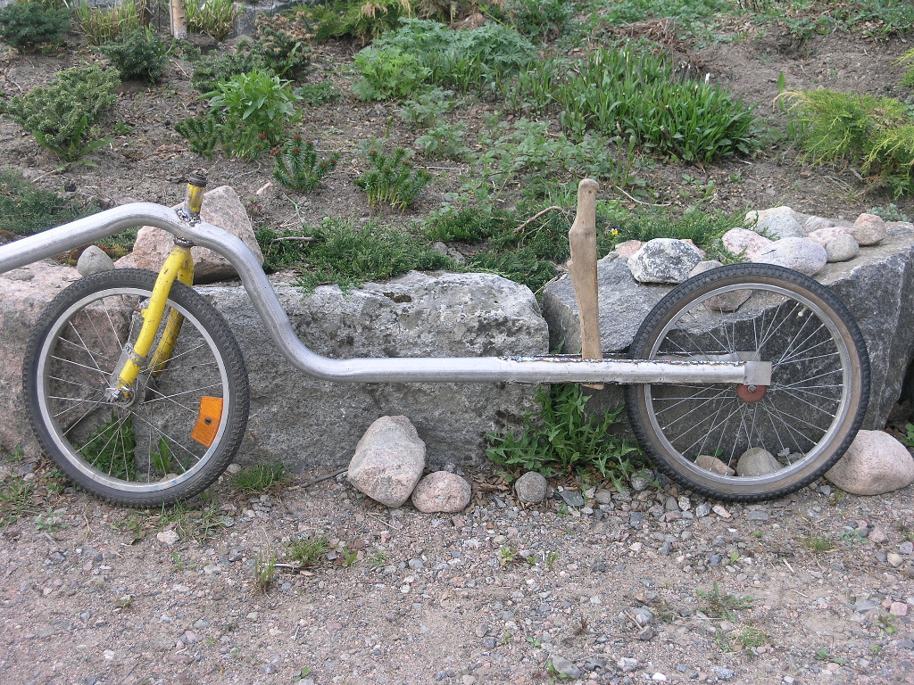

Tässä vaiheessa menossa, hitsaaminen on vaikeeta ainakin siisti sauma. Pienellä puikkokoneella olen harjotellu.
Nyt näyttää kuvien liittäminenkin onnistua.

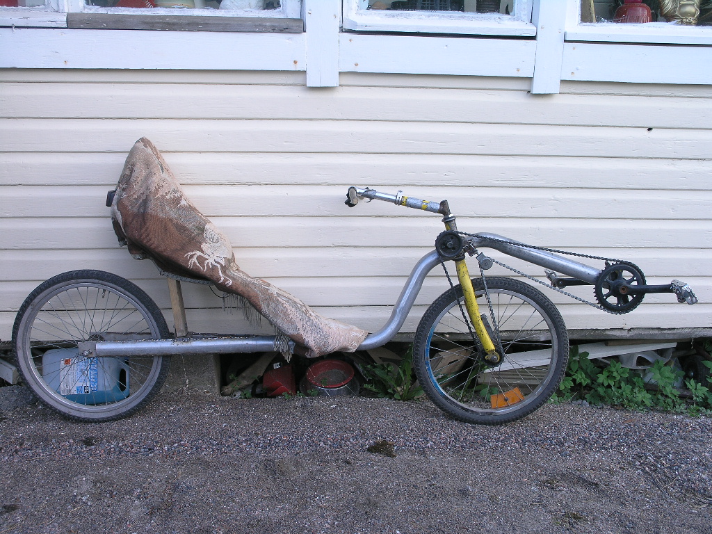

Penkin näköstä vähän sovitellut ja poljin keskiön paikkaa kans. Penkki pitää tehdä kunnollisempi.

Painoa tuossa vaiheessa n. 13 kg , kuskin kanssa yhdessä 102 kg. Sekä pyörästä että kuskista lähtenyt molemmista talven aikana 5kg :D
Re: pw1

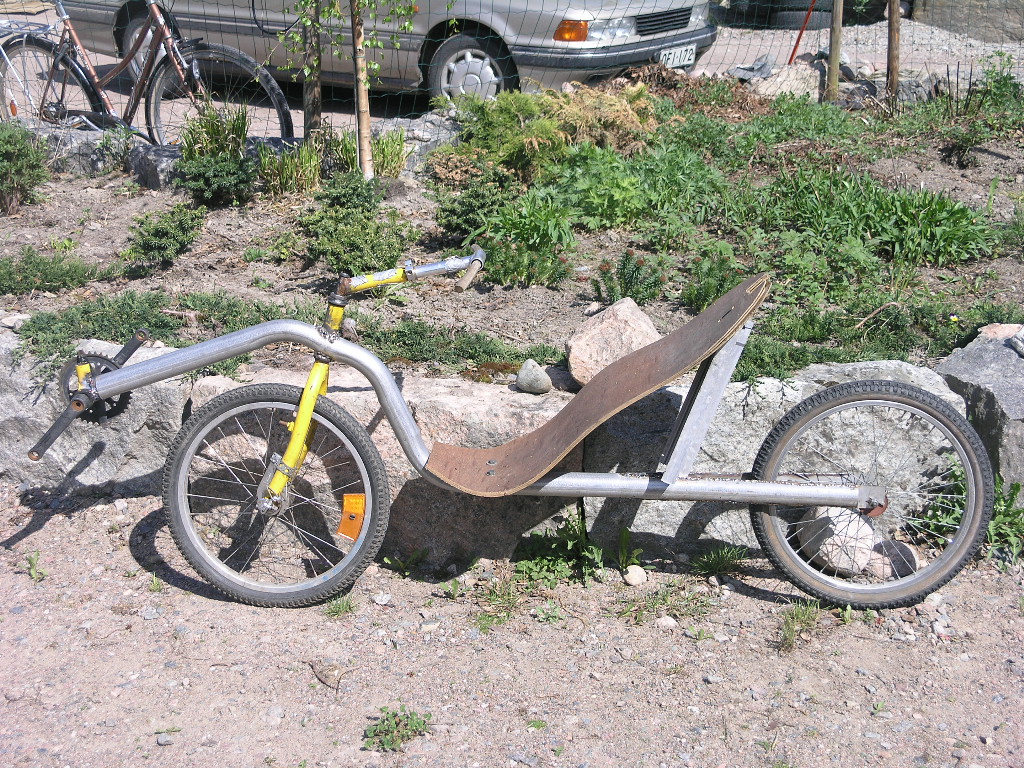

Penkki ilmeisesti tehyt vaneereja muottia vasten päällekkäin liimaamalla? Paljoko on akseliväli, näyttäis että ois vara vähän lyhentää?
Viestit: 17926
Re: pw1

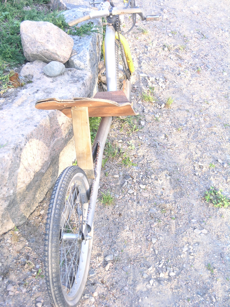

Akseliväli on 1250mm , istumakorkeus 310mm ja poljinkeskiön korkeus 470mm. Akseliväliä vois varmaan lyhentää tuo 20" rengas mahtuis hiukan eteenpäin haarukkaa levittämättä. Osat on lastenpyörän osia , poljinkammet on 150mm eli vähän edellistä versiota lyhyemmät. Eturataskin on pienempi , ehkä tuohon saa toisen liitettyä jotenkin viereen. Testilenkin kävin heittämässä ns, Vuoksenlenkki noin 6 km ja sen verran innoissani olin ett pulahdin lenkin jälkeen Vuoksessa uimassa. Virkistävää kuulemma 8 astetta. Hyvin toimi , tosin penkki ei oo mitenkään kohallaan. Se on ensimmäinen vaneripenkki jonka kokeilin liimata kasaan mutt muoto ei oikeen sattunu kohalleen ja nyt se on vielä asennettu toisin päin kun alunperin oli tarkoitus. Jos tekis vanerista penkin jossa ei olis ristiseläntukea kiinteenä ollenkaan ja laittas siihen sitten irtonaisen ristiseläntuen niin että se vois liukua tarpeenmukaan, toimisko tuo ?

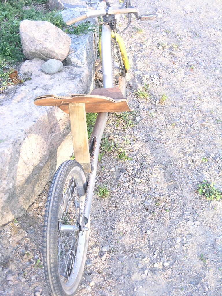

Nyt on muutama lenkki ajettu, lukkopolkimet asennettu. Tässäkin kävi niin että pitää tehdä seuraavasta parempi. Viimeistelyyn en viitsi tässä projektissa käyttää yhtään aikaa. Tuolla pystyn nämä pikkuajot kaupungissa ajelemaan. Seuraavaan (pw2) sain ostettua Teemulta kaksi 20" kiekkoa renkaineen, eli nyt olis aikuisten oikeet kiekot eikä lasten vanhoja ja vaihteitakin tuohon sais riittävästi sekä levyjarru mahollisuus.

Penkkiä tuossa ajaessa olen mietiskellyt, tämän hetkinen penkki on ensimmäinen jonka viime syksynä liimailin vanerista ja sitä on sen jälkeen leikelty ym. Alapäästä puuttuu pakaroiden alta tuki kokonaan ja olenkin testaillut ajamista niin että pakarat on ilmassa. Saattas toimiakin mutt pitäs tuohon lantion yläpuolelle saada leveempi tuki.
Tuommosta ideaa taisi api kehitellä jossain keskustelussa jos asian oikein ymmärsin.
Sitten on tuolla pääkopassa virrinnyt toinenkin idea, kertokaa jos on liian hullu ajatus. Jos penkki olisi vain pakaroiden alla ja ulottuis vaan ristiselän kohille ja loppu selkä tuettais valjaiden tai liivin etumuksesta liinalla tai narulla joka kiinnitettäis emäputken juureen. Vähän niinkuin yläosa selästä olis riippumatossa. Olis helppo säätää istuinkulmaa, kevyt...
Re: pw1
Kyllä minulla on ollut monessa nojakissa irralliset tyynyt sekä istuimen että ristiselän kohdalla. Olen ne kiinnittänyt tarranauhoilla, joiden avulla niiden paikkaa voi säätää tarpeen mukaan. Hyvin on toiminut.
PW:
"Sitten on tuolla pääkopassa virrinnyt toinenkin idea, kertokaa jos on liian hullu ajatus. Jos penkki olisi vain pakaroiden alla ja ulottuis vaan ristiselän kohille ja loppu selkä tuettais valjaiden tai liivin etumuksesta liinalla tai narulla joka kiinnitettäis emäputken juureen. Vähän niinkuin yläosa selästä olis riippumatossa. Olis helppo säätää istuinkulmaa, kevyt..."
Minulla poljettavassa kajakissa on istuimen selkänoja tuettu sivuillaolevin remmein, joita voi säätää. On toiminut hyvin. Mutta 2-pyöräisessä nojakissa ei taida toimia, kun nojakin pystyssä pitämisen kannalta selkänoja ei saa heilua sivuille.

Tuohon penkin alapäähän löytyi sopiva alumiininen kaareva läpyskä, jostain lämminvesiboilerin kylestä vastuselementti. Tuo saa välttää toistaiseksi.
Tänään kostautui huolimattomuus kasauksessa. Ensin tippui toinen kampi ja huomasin ettei niissä itseasiassa ollut pultteja ollenkaan. Olin siis rälläköinyt keskiön pyörästä kampineen kaikkineen enkä ollut katsonut onko kaikki osat paikallaan, No se sattu onneks tutun kaverin tien risteyksessä ja löydettiin siihen pultit .
Matka jatkui ja ajoin edellä menneen letkan kiinni mutt sitten huomasin ett keskiö vingertää edelleen enkä uskaltanut oikeen kovaa polkea. Keskiön hitsaus alkoi irrota , tarkemmin katsottuna se olikin aika heppoinen ( ihan oma vika ) . Piti jättää reissu sikseen ja odottaa autokyytiä hakemaan, no käväistiin kesämökillä joka oli reitin varrella.
