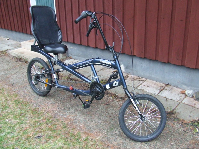

No niin. Nyt olisi kuvaa tarjolla. Päätin tehdä pyörään sovitekappaleen ohjaustangolle, kun päättelin, että kädensijojen suoristaminen on hankalaa eikä se välttämättä tuo tarpeeksi korjausta asiaan. Sillä sain selkänojan ihan taka-asentoon ja nyt asento on ah niin mukava. Penkille laitoin lisää pehmuketta. Ihan vain vaahtomuovia muovipussiin. On tosi pehmeä pitsipyllylleni :)
Iskun saanut penkin tuen kisko sovittiin Savenmaan kanssa. Kertakorvaus 25e on linjassa sen kanssa mitä etukäteen kuvittelinkin vahingon arvon olevan eli olen tyytyväinen. :)
Kuvien ottamisen jälkeen siirsin vielä penkkiä pari senttiä eteenpäin, mutta tuollakin asetuksella kävin parin kilsan lenkin ajelemassa ja oli kyllä lokoista menoa :D

millaisilla renkailla ajat kun näkyy olevan talvi kuvissa, etupyörähän on on 18 tuumanen eikä siihen saa kai valmista nastarengasta?

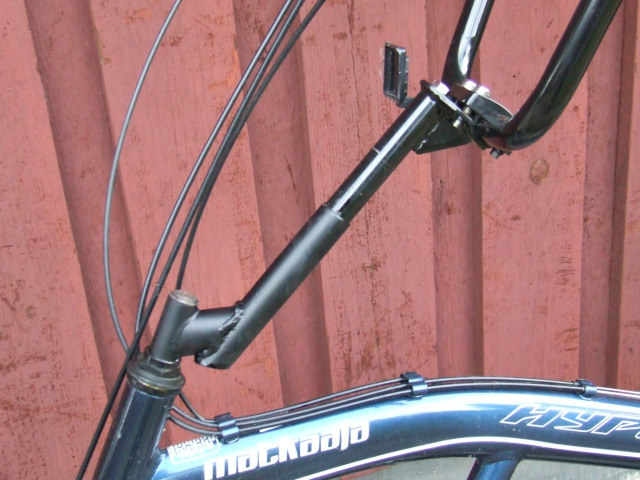

Tommosen jatkon tein stemmiin:
Nyt sai 180cm pitkäkin nojakulmaksi 60astetta eikä tarvi ajaa läheskään kädet suorina.
Seuraavaksi voisi pohtia selkänojan ja istumaosan välistä saranaa. Kun nojan kallistaa noin loivaksi niin selkänoja päästää kuskin liian taakse ja penkin reuna alkaa hinkkaamaan häiritsevästi reisiin.
