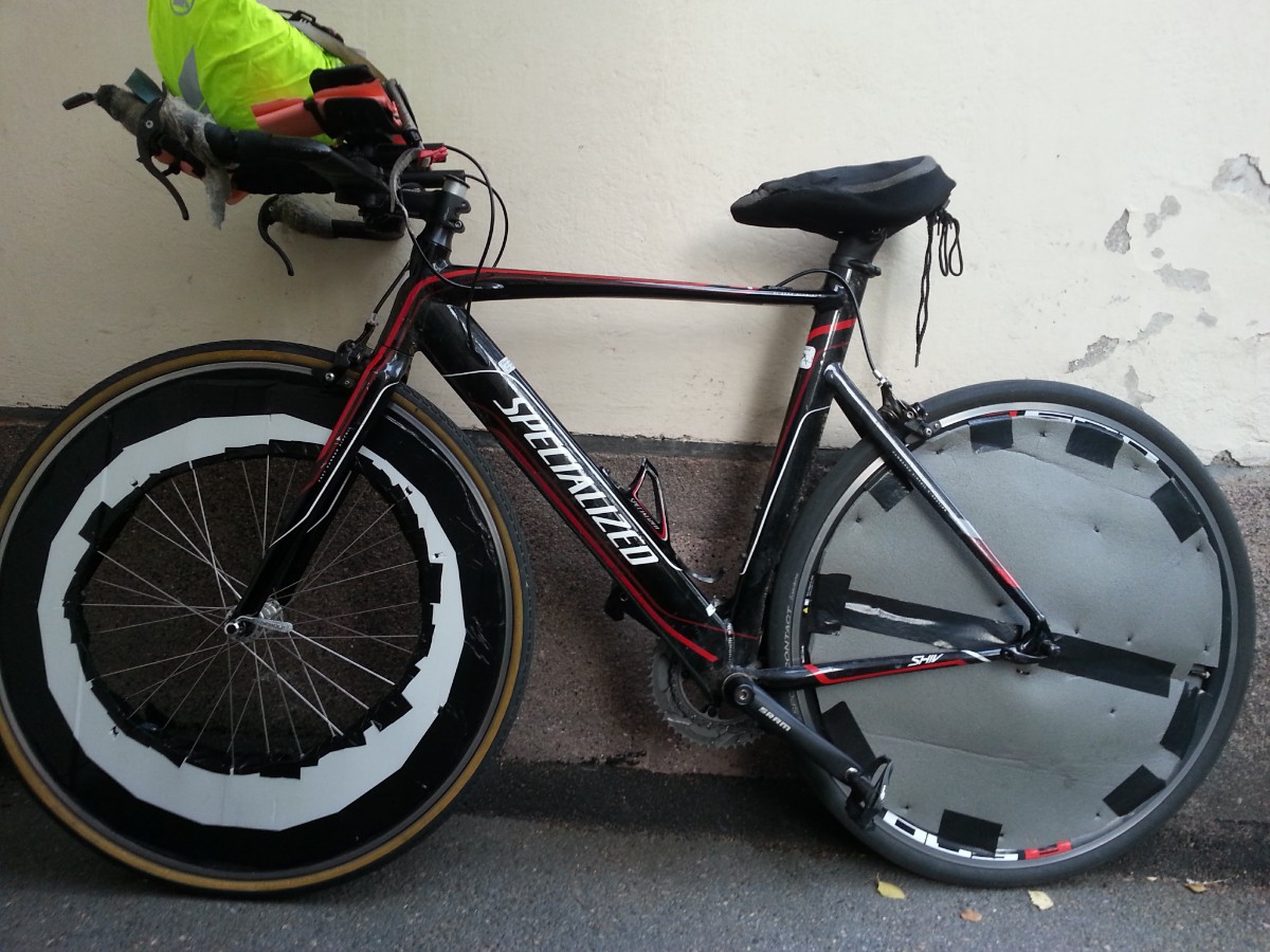

Miten ängesevä pitäisi kiinnittää haarukoihin? Rautalangasta lenkki ja pikalinkun sekä haarukan väliin?En vain tiedä, ovatko haarukan kiinnikkeet hiilaria ja kestävätkö ne, vai pitäisikö välissä olla pehmuste? Pysyykö noin paikallaan? Onko aika vähillä työkaluilla varustetulle parempia tapoja tehdä kiinnitys? Kestääkö hiilarihaarukka teippausta ja voiko teipin irrottaa rikkomatta haarukkaa tai sen pinnoitusta?
Re: Sivutuuli
vaaka kirjoitti:
Nojapyörän haarukoissa on kyllä reiät lokarin kiinnittämiseksi, mikset käyttäisi niitä. Kilpapystärissä ei ehkä niitä reikiä ole, muttei mahdu ängesevääkään asentamaan, jos on aikeissa joskusta käntää etupyörää. Jos ajaa vain suoraan, mahtuu ängesevä poljinkampien väliin. Täytyy varmaan tehdä nostokäännös sitten jos pitää u-käännöstä joskus harkita. :wink:
Re: Sivutuuli
Ei ole lokarireikiä haarukoissa, mutta tilaa on eturenkaan ja viistoputken välissä. On toki haasteellista noin pitkillä kammilla eturenkaan kääntö jyrkästi, ei riitä kaupunkiliikenteeseen helposti kai. Jos ei sitten tee niin kapeaa ja korkeaa, että melkein koskettaa viistoputkea lähellä etuhaarukkaa ja jää kengän kärjen yläpuolelle yläetuviistoon kammen ollessa lähinnä etuhaarukan jakautumiskohtaa. Noin pieni evä ei ehkä tarjoa täyttä etua, mutta näin herkällä ohjauksella kaikki apu on oikeaan suuntaan.
Käden kunto ikävä herätessä ja en pysty sanomaan, johtuuko se rakentelusta, tietokonepelaamisesta pari tuntia, ajaessa puolisen tuntia vai yhdistelmästä. Sai jännittää varuiksi lähes koko ajan keskivartaloa ja se syö voimia ja ärsyttää. Kädelle tilanne on paljon pahempi ja vaarallinen, kuten pyörän hallittavuus 10 m/s puuskissa ja luultavasti enemmän tuulitunneleissa, kuten baanalla meren rannan päässä. Siellä oli vastatuuli ja kääntyessä sivuvasen nykäisi kovaa sarjana ja jo ennenkin kuilussa, vaikka on korkeat seinät molemmin puolin. Kun on ahdas paikka ja paljon oli liikennettä, on saatava apuja. Mietintämyssy päähän.
Jos etuhaarukoiden perään saisi kapeat suikaleet mitä vain peräsimiksi, haarukasta tulisi syvempi ja tuurilla muodosta riippuen aerompi. Nyt jo on liukkaimmin liikkuva pyörä, jota olen ajanut. Hauskin myös johtuen mielipuolisesta kiihtyvyydestä ja hyvästä nopeudesta, jos ei laske miinusta ergonomiasta, mikä on pakollista pitkillä matkoilla. Plussana pienin tehon tarve mistään, mitä olen ajanut. Aero on siis parempi kuin Streetmachinessa. Siihen tulee seuraavaksi kiekkoihin apuja, kunhan hallittavuusmitoitus selviää testipenkistä.
Toimisikohan haarukkaevät jäykästä matskusta nippusidekiinnityksellä, jos laittaisi kumia molemmin puolin kitkan lisääjiksi ja suojaamaan haarukan pintaa, ehkä rakennettakin? Jos olisi sopivia matskuja, voisi kokeilla myös pikalinkun ja haarukan välistä laitettavaa putoamisen estävää tukea. Edelleen kestävyys ja kiekon paikallaan pysyminen on kysymysmerkki.
