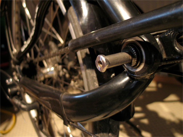

Keskustelusta unohtui vaihtoehto d) heitä koko rissa menemään ja laita sen verran pitkä ketjunohjainputki, että se riittää akselin yli. Ei ääntä, ei kitkaa eikä O-renkaiden vaihtoa. Tämä ei tietenkään toimi kaikissa pyörissä, mutta ainakin tossa Azubissa vallan mainiosti! Tosin toi akseli jää törröttämään aika rumasti tyhjän panttina...
Azub 5.jpg (416.66 KiB) Katsottu 4187 kertaa

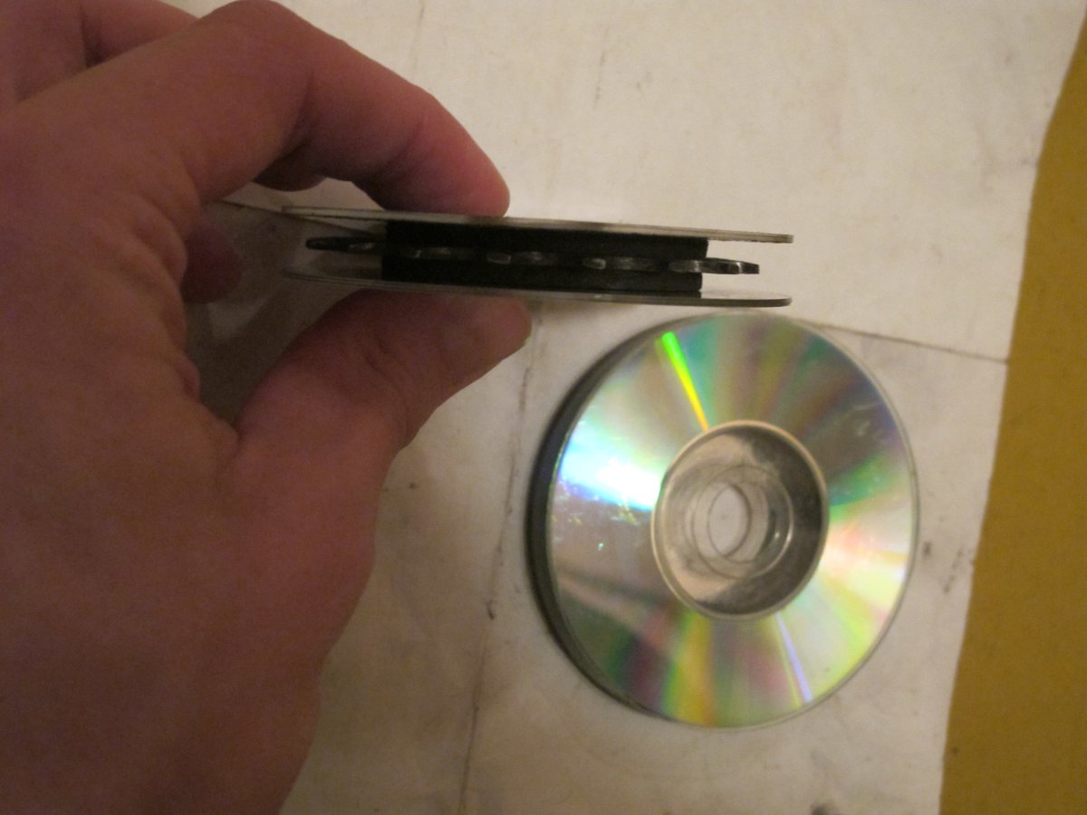

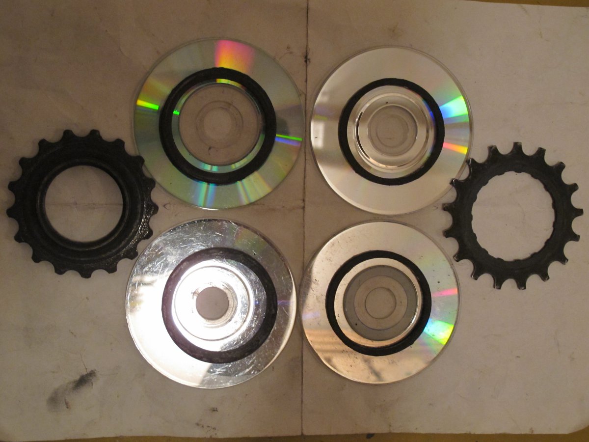

Mutta mulla on projekti seissyt kesän, kun en oo noita rissoja keksinyt (ja vähän kai motivaatio katos).
Muistan joskus täällä lukeneeni ajatuksia cd-levyrissoista.
Tähän asti on päästy (ks kuva).
Nyt pitäis keksii miten noi laittais kasaan, niin pääsis testaan. Onko ideoita?
Laakeri toki vielä puuttuu, ehdotuksia.
Huomaako kokeneemmat heti jotain ongelmaa?
Jotenki tässä loppu ajatus ja en nyt keksinyt miten tässä etenis, niin aattelin tulla kysymään viisaita neuvoja.
ps. Noi on niitä pieniä cd-levyjä..
n. 2008 Omatekele pakoputkikopio (työn alla), 2014 Nazca Fiero (Sram Dual Drive) ja M5 City Cruiser
Viestit: 3856
Re: Ketjunohjainrissat pohdituttavat
Poraat vaan reijät läpi ja pistät niihin prikkojen kanssa esim. 5 mm:n pultit. Pultteja voisi olla 4 - 5 kpl.
