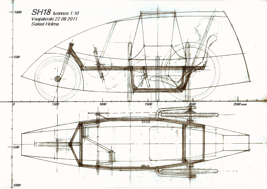

Laitanpa kuvaa SH18:sta, mistä näkee, missä vaiheessa sh18 :n suunnitelma on menossa.
Kantava teräsrunko on tummennettu. Muu osa rungosta on tarkoitus tehdä 18 mm:n koivuvanerista haaparimoista. Kun tuo runko niin pullistuu, ei kampiratasta voinutkaan asentaa vasemmalle puolelle.
Re: SH18
Edelleen pyrkisin selviämään kahdella kampiakselia kannattavalla laakerilla. Paksuseinämäisestä putkesta sen mallinen pesä että hammasrattaan puoleinen laakeri tulee ulommas?
Sitten tuli eräs uusi idea eturenkaan sijoituspaikaksi: Jalkojen väliin/alle kuten lowracereissa. Kun kammet muotoilee niin että jalat polkee hieman enempi levälleen niin niiden väliin voisi kääntyvälle 20" renkaalle tilaa jäädäkkin. Etuhaarukan laakerointi konepeltiin, jota toki pitäisi sitten jäykistää.
+Ajoneuvosta tulisi todella lyhyt
+Eturengas tulisi korin suojiin ilman keularakenteiden venyttämistä
-Kaatumisherkkyys lisääntyy
-Eturengas vaatii kuran vuoksi tosi hyvän koteloinnin.
