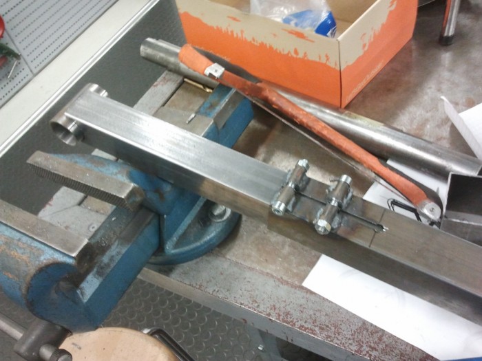

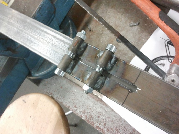

Viime viikon flunssan jälkene pääsin taas pajalle, ja sain runkoputket pätkittyä ja jatkopuomin kasattua.
Kuva muomin jatkomekanismista. Hitsasin runkoputken kylkeen kaksi pätkää 12x2 mm hydrauliputkea ja halkaisin koko höskän. Putkeen menee 8mm pultit, mikä voi olla vähän liiottalua, mutta tällä mennään.
Puomi
Puomi
Lähikuva tekeleestä
lähikuva
lähikuva

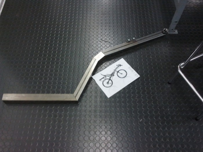

Runkoputket sommiteltuna paikoilleen lattialla. Vieressä kuva esikuvasta (Azub Ibex) josta mittailin kulmat ja sovelsin vähän. Minun pyörääni tulee puomi enempi vaakatasoon, jolloin penkin ja poljinten erotus jää pienemmäksi. Poljinten ei pitäisi tuolla kulmalla vieläkään osua etupyörään, ainakaan lyhyillä kammilla.
Emäputki tulee läpi tuosta lyhyimmästä pätkästä, laskeskelin kulmat niin että reiän voi porata kohtisuoraan, niin ei tartte sen kulmaa ihmetellä sen enempää. Toivottavasti tuollainen taitettu rakenne kestää tuossa kohdassa, jotain tukia voi tietty harkita hitsaavansa mutta mieluummin en laittais.
runko
runko
