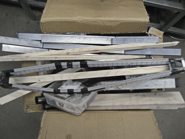

Jos katotte tota pahvilaatikon sisältöä jonka mä otan kaapin päältä kun menen pajaan - niin arvata voipi että palikoilla kiristellään vaneriin kiinni noita metallinkappaleita.
EDIT: Joo. Sehän oliskin hyvä kuva levitellä noi kaikki kamat räjäytyskuvaksi? Hehe. Jos ei muuten niin ihan vaan kostoksi. En tiedä mille asialle, mutta kosto mikä kosto :)
