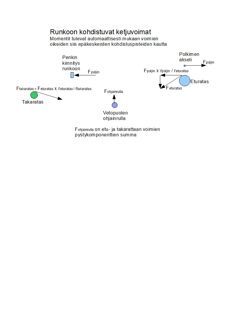

KPS kirjoitti:
..seuraavan kuvan mukaisen "arvauksen" herätevoimista.
Olisi nääs mielestäni hyvä aloittaa selvittämällä onko ongelma olemassa ja siihen tarvisin jonkinlaiset herätevoimat. Löytyiskö Jorilta tai joltain muulta kommenttia tuohon kuvatukseen?
Juu, oikeilla jäljillä olet. F eturatas on juuri noin, mutta takarattaalle tuleva voima on sama voima kuin eturattaallekin. Sama ketju sinne menee, mitä nyt taittopyörän vastus hitusen verottaa. Noiden lisäksi tietenkin joudut huomioimaan sijainnit piirroksesi tasoa vastaan kohtisuoraan. F poljin lienee noin 150 mm sivussa keskilinjalta, ketjulinja reilun 70 mm ja takaratas saman verran.
Kerroppas kun tiedät että miten tuon vipuvarren voima lasketaan?
kun jos kaava on M =r x F
ja jos olettaa että polkimelle tulee vaikka 100kilon polkaisu, ja kampi on 175mm ja pienin ratas vaikka 10 halkaisijaltaan, nii eikö tällöin voi laskea 125mmx1000n?

Mustasudenkorento kirjoitti:
vai missä yksiköissä nuo täytyy olla?
Opettaja, opettaja, minä vastaan:
1000N*175mm/50mm=3500N Eli 100kg painolla polkaistaessa ketjua vedetään voimalla joka vastaa noin 350kg painoa kun ketjurattaan halkaisija on 100mm ja kammen pituus 175mm.

Laitteeseen on tulossa 63mm keskiö 107mm akselilla + vanhat maastopyörän kammet + isoratas keskimmäisen paikalle pultattuna (ei siis etuvaihtajaa) => eturatas noin 45 mm keskilinjasta ... karvan verran lyhyempi momenttivarsi.
Lisäys 29.03.2012
Ensimmäisen pika-analyysin perusteella vasen jalka pitää "lomauttaa" ei tuotannollistaloudellisista vaan lujuusteknisistä syistä. Syntyvä momentti ja siirtymä sivusuunnassa vasemmalla jalalla polkaistaessa noin 6 x suurempi kuin oikealla jalalla ... hieman huolestuttavaa. Onneksi maksimijännitykset vain kaksinkertaistuivat, syy tähän ei selvinnyt.
Liitetiedostossa on vähän höpinää poljin- ja ketjuvoimista eri tilanteissa (tarkastelussa ei ole mukana ketjukulmia), myös eturatas keskellä tapaus ... perävalotakuulla.

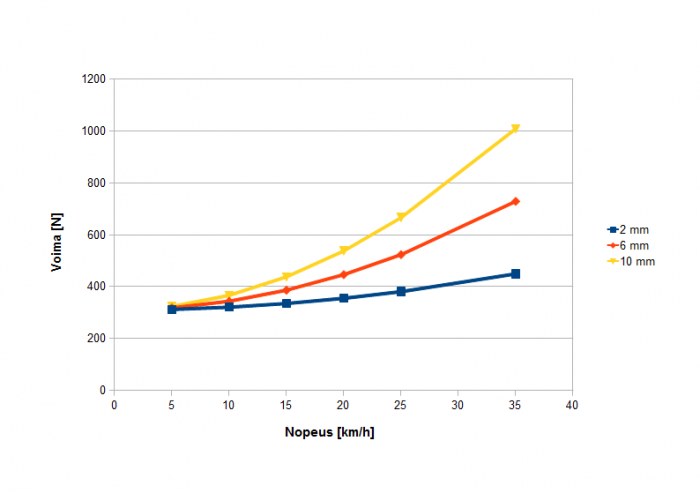

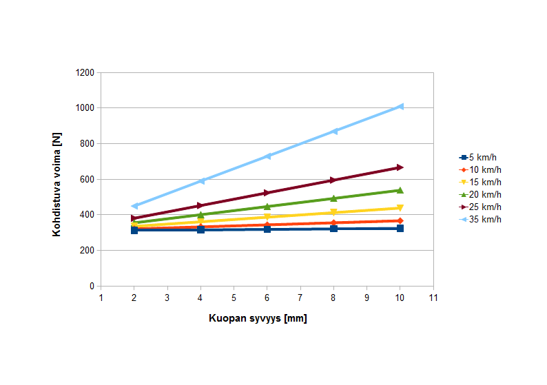

Löysin kuopan generoiman herätteen laskentaesimerkin ja laskin sen avulla kolmipyöräisen fillarin etupyörään "kohdistuvan voiman".
Eli kuopan pituus = 200 mm, kuopan syvyys vaihtelee 2 mm ... 10 mm ja pyörän nopeus 5 km/h .... 35 km/h. Kuoppa on kosinimuotoinen. Pyörän ja kuskin massat oletettu tasan jakautuneiksi (1/3 kullekin renkaalle). Rengas seuraa kuopan muotoa, kuoppa ja rengas ovat jäykkiä.
Kuvassa on keskellä kuoppaa lasketut voimat (pystyakseli), kuopan syvyyden (vaaka-akseli) ja nopeuden (eri värit) funktiona. Minimivoima on luokkaa staattinen voima (310 N). Nopeutta lisättäessä ja kuopan syventyessä voima kasvaa. Saattaa olla suurinpiirtein asiaa.

Huomioita edellisestä.
Rengas oli jäykkä, samoin kiekko puolauksineen. Jokainen voi kuvitella miltä tuntuisi ajaa rautapyörillä verrattuna ilmakumirenkaisiin. Tämä on juuri se syy, miksi ilmakumirenkaita käytetään.
Kuormitusvoima näkyy olevan nopeuden suhteen lineaarinen, eli laskelmassasi ei ole huomioitu joustoja lainkaan. Huomioipa edes karkeasti rungon jousto ja laske voiman aiheuttama amplitudi kuskin kohdalla, niin huomaat, kuinka vähän sinne asti välittyy. Lisäksi on huomattava, että kaikki pyörät eivät joudu kuoppaan samassa vaiheessa, vaan yleensä kuoppaan ajetaan vain yksi pyöristä kerrallaan. Runko joustaa ja kuski joustaa. Ja ennen kaikkea, renkaat joustaa.
Riittävästi vaikuttavia seikkoja huomioiva laskentamalli on paljon monimutkaisempi. Se mainitsemasi Adams antaa jo oikean suuruusluokan tuloksia, jos malli ja herätteet on oikein laadittu, mutta siinä sen vaikeus onkin. Herätteitä ei saa millään yksinkertaisella tavalla vastaamaan todellisia käyttöolosuhteita.
Maksimivoiman käyttäminen tällaisessa jäkkien kappaleiden approksimaatioissa johtaa harhaan. Täysin jäykillä kappaleilla kaikki törmäykset aiheuttavat äärettömän voiman. Ajoneuvoja ei voi mitoittaa tällaisten laskelmien avulla, ne eivät kestäisi ikinä. Kestävät kuitenkin käytännössä.
Mikset hyväksy empiiristä tai puoliempiiristä menetelmää, kun laskentamenetelmät eivät kykene riittävän tarkkaan ajokuormitusten kuvaukseen. Varsinkin polkupyörässä kokeilu on paljon halvempaa ja nopeampaa, kuin riittävästi tekijöitä huomioiva laskenta. Ketjuvoimien ja muiden simppelien asioiden laskeminen sen sijaan on itsestäänselvyys, eikä niitä tietenkään tarvitse kokeilla.
PS. Nuo edellisen viestisi liitteessä kuvailemasi laskelmat ovat näitä yksinkertaisia, jotka on helpompi laskea kuin kokeilla.

Pari kommenttia edelliseen:
"Laskentamallissa" on jousi akselia kuormittavan massan (runko + kuski) ja kiekon (toinen massa) välissä. Voima on esimerkissä laskettu näiden kahden massan avulla. Kiekon massan aiheuttama osa kokonaisvoimasta on verrannollinen nopeuden neliöön ja kääntäen verrannollinen kuopan pituuden neliöön (mutuna ok). Kuvassa on kolmella kuopan syvyydellä laskettu voima nopeuden funktiona (nopeusriippuvuus näkyy tässä selvemmin kuin ekassa kuvassa).
Tämä lähestyminen toiseen etukiekkoon kohdistuvan "kuoppaherätteen" vaikutusten karkeaan analysointiin riittää mulle. Eli ajattelin herättää rungon mallia toisen etukiekon kohdalta 500 ... 600 N ja arvelisin sen olevan jonkinasteinen ylärajaestimaatti kyseiselle kuormitustapaukselle. Malliin olen improvisoinut aikaisemman keskustelun perusteella renkaan joustoa kuvaavat jouset. Rungon jousto mallissa on "automaattisesti" mukana. Tarkastelusuureena tullee olemaan rungon jännitykset.
Niinkin simppelille "koneelle" kuin fillari on kotioloissa ja useimmissa yrityksissäkin melko mahdotonta laatia verifioitua ja validoitua mallia edes staattisen lujuuden tarkasteluun. Verifiointi tarkoittaa etta malli laskee oikein ja validointi tarkoittaa että laskentatulokset ja rakenteen todellinen käyttäytyminen vastaa toisiaan (tämä ei onnaa ilman mittauksia). Joten empiiriset menetelmät kyllä kelpaisivat jos tietäisi mitä ne ovat. Ketjuvoimien simppeliydestä sen verran että ainakaan minulla ei niistä ollut juuri mitään havaintoa ennen tätä keskustelua.
