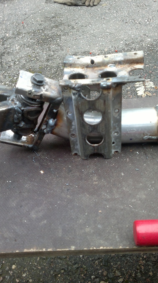

Laitetaan kuva vielä kourasta, on 3 mm matskua.
On kyllä enemmän tuo haarukka, kuin 3 mm vahvuudeltaan. Noin kuusi sanoisin.
Reuna vähän hämää :) leikkasin sen neliöraudasta (olisiko ollut 40x40mm), yhden sivun otin ja kolmesta osasta sen lopulta kokosin, leikatessa jätin aavistuksen reunaa jäljelle ajatellen näin siitä tulevan jämäkämmän.

Ninnpäs hämääkin. Se onkin u-profiilista tehty u-profiili. :mrgreen:
Hetki piti miettiä että mitä vattua, mutta katsomalla kuvaa meni jakeluun... :lol:

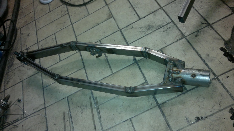

Tämänpäivän tuotos, mitä lie nuo härpäkkeet nimeltään mihin napa tulee kiinni mutta toisin päin olisi pitänyt "reiän" kallistus tehdä, no joo... pitää katsella huomenna virkeämpänä eikä se sieltä itsestään putoa... aina jotenkin olen kiristänyt :) Melkein puolille päivin meni tänään aloitus kun oli niin nätti auringonpaiste ja Pulkkilaharju houkutteli polkiaa mutta ihan täysi työpäivä tuli... tuotokseen nähden aikaa tärvääntyy ihan tajuttomasti mutta onneksi ei ole kiire. Täytyy taas todeta, että millihomma homma ei minulta oikein luonnistu mutta lopputulos navan kohdalta on 136mm... aika hyvä tuuri :D Saas nähdä meneekö rälläköintihommiksi kun tulee kiekot (tai ne on vielä tilaamatta) ja rupeaa vaihtajan ja jarrujen kiinnitystä miettimään? voi olla, että elämän helppouden vuoksi eteenkin tulee maantiejarrut, Tohtorilta tilasin molempiin päihin kun sai niin halavalla.
Jos sitä huomenna vähän virkeämpänä valossa katseleisi miten muu suoruus on ja jos vaikka jotkut vanteet saisi kiinni, kouraa en vielä hitsannut kunnolla kun en ihan satavarma ole keskiön asemoinnista, pitää nähdä kokonaisuus kytkettynä, Jos rupeaa siltä tuntumaan niin kouran alta voi senttejä rälläköidä pois mikäli akseliväli ahdistaa: 201cm oli epätarkka mittaus. Toinen juttu on sitten lyhennys takapäästä tavaratilan kohdalta mutta ihastuin ajatukseen rinkan kuskaamisesta niin pitää katsella, jos vaikka rinkkatestin huomenna tekisi? Takahaarukkaa olen miettinyt, että pitäisikö siihen joku kolmiotukihässäkkä vielä rakentaa? tukevuutta ja kestävyyttä lähinnä mietin.

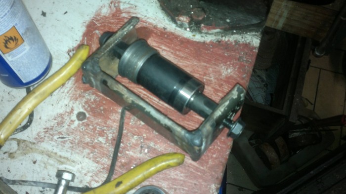

Päivän kovin homma oli muuten keskiömuhvin kierteiden elvytys, paljon isompi hiki tuli kuin aamuisella pyörälenkillä, tiedä sitten mitä tusatessa tapahtui kun tuo Bilteman laakeri muuttui paljon nahkeammaksi kun sen vihdoin ja viimein sain paikalleen.

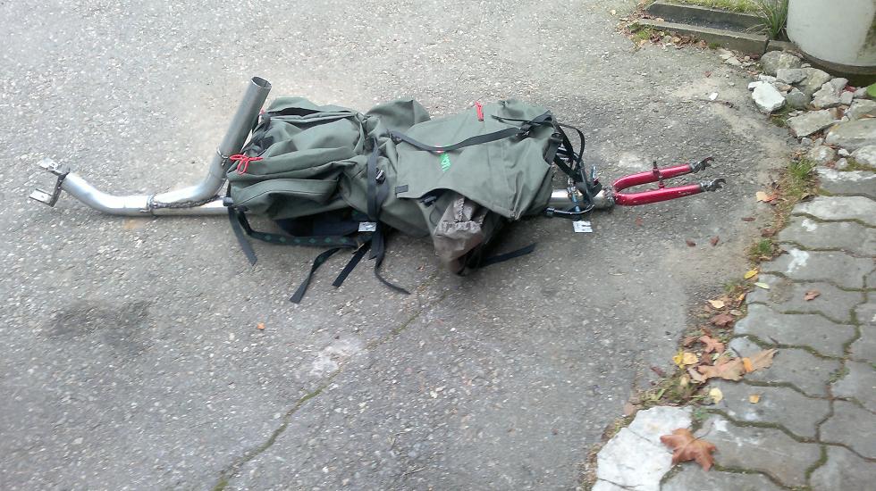

Ei sitten homma jatkunutkaan kun pukkasi ykskaks yllättäen työpäivän, vieläpä vähän lyhyellä varotusajalla ja pelipaikoilla ei jaksanut kuin käydä sohvalle pötkölleen :oops: :mrgreen: ... repputestin kävin kuitenkin tekemässä:
Sinne se hyvin sujahti mihin oli tarkoitettukin ja jos sattuu olemaan vähän tiineempi rinkka eikä halua sulloa niin lisätilaa saa kun ottaa rinkasta yläputken pois. Pitää vaan ostaa joku räikeän värinen sadesuoja jo ihan senkin takia, että saa nuo tuulessa lepattavat hihnat piiloon. No jospa keskiviikkona tarina jatkuisi, tosin sadetta lupaillaan eli hitsaukset saattaa siirtyä myöhemmäksi.

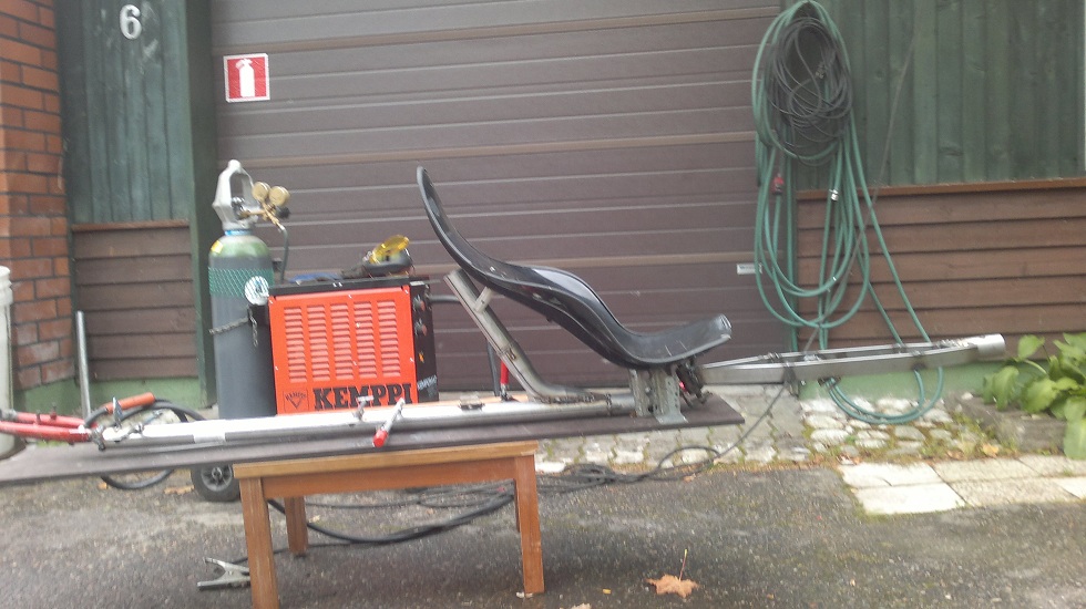

Tämmöstä tänään, säätö ja tuumaus päivä :) penkin tukia tein. Kun ensimmäiset tuet olin saanut valmiiksi niin pääsin koeistumaan ja ei ylttäisi jalat polkimille kun on tämmöinen persjalkainen. Päätin vähän lyhentää pyörää ja tein uudet tuet jolla sain penkin etureunan vietyä reilusti eteenpäin. Pitää huomenna hakea tohtorin muhvit postista niin saa "etupuomin" tehtyä niin näkee lopulliset etäisyydet pyörittäessä, ketjut ja rattaat mahtuu kivasti mutta hinkkaako jalka/nilkka mihinkään eli joutuuko kaventamaan keulaa tai sitten laittaa puomin vähän yläviistoon? aatos oli kyllä pitää poljinkorkeus mahdollisimman matalana mutta onko sillä sitten vaikutuksia ohjattavuuteen? tässä vaiheessa elämää se on vielä aika nopea muokata ja mukavampi muutos kuin kavennus.
Penkin ylätuki tulee ylemmäs mutta kuvassa se on roiskaistu vanhoihin reikiin. Eilen pistin penkin ja kiekot tilaukseen recumbentpartsista mutta jos viikonloppuna saisi rakkineen muuten suht valmiiksi, perjantain vapaat palo mutta kait tässä kerkeää, oisin vaan halunnut Pioneerin tuunailla samoilla tekoenergioilla. Tankoa vivuille hahmottelin kun vekottimen päällä istuksin ja käsille tuntui mukavimmalta suora tanko, parista satulaputkesta saan hitsattua riittävän leveän (penkin levyisen), kokeilin nousukahvoja ja vanhaa ohjaustankoa mutta jostain syystä suora putki tuntui kivoimmalta. Kaatuessa se ei ota ensimmäisenä maahan kun on nuo "tavaratilan" kannattimet.
Yhdet tukiraudat laitan vielä takahaarukan sivulle ja saan samalla kierteelliset reiät juomapullotelineille. Samoin pari telinettä pitää askarrella penkin alapuolen täytteeksi.

... aatos oli kyllä pitää poljinkorkeus mahdollisimman matalana mutta onko sillä sitten vaikutuksia ohjattavuuteen?
Ei ole hirmuisen vino tuo ohjausakseli, joten aika alas voit laittaa etusilmukan sojottamaan. Muuta vaikutusta ohjattavuuteen ei kampikeskiön korkeudella ole. Lyhyemmät kammet auttavat nekin, ettei kantapäät heti maahan nappaa, kun käännät jyrkemmin.
Jos joudut kaventamaan etupäätä jalkatilan takia, suosittelen, että harkitset myös muutoksen tekemistä kääntämällä koko silmukka toisin päin ja vaihtamalla keskiölaakerin toiseen päähän silmukkaa. Näyttää nimittäin niin kapealta tuo silmukan nivelen puoleinen pää, että et saa niveltä kovin lähelle etukiekkoa, joka pidentää negatiivista jättöä ja vaikeuttaa ajoa ja varsinkin sen opettelua.
