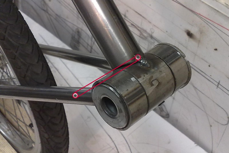

mhelander kirjoitti:
Katsoin alempaa kuvaa ja rupesin pohtimaan, että tuo vasemmanpuoleinen ketjuhaarukkahan on voimien kantajana ihan tyhjän pantti. EI sille puolelle tule kuormitusta juuri lainkaan. Kun tuo rakenne on noin sovelias, niin voisitko Sakari kokeilla, onko sillä mitään virkaa ja jättää sen pois ainakin aluksi. Säästyisi painoa ja ehkä vähän työtäkin.
Joo, voin hyvin kokeilla. Tätä mahdollisuutta silmälläpitäen on hyvä tehdä ohjausakselin ja kampikeskiön välisen puomin (säädettävä!) kiinnitys ohjausakseliin tukevaksi. Siihenhän tulee vääntöä, kun minulla on suora alaohjaus. Saattaa olla, että tämän alaohjauksen vuoksi ei toista ketjuhaarukkaa voikaan jättää pois. :roll:
Varsinkin, kun minulla on tapana vastamäissä ponnistellessa lisätä ponnistuksen voimaa vetämällä alaohjaustangoista.
Enpä jättäisi putkea pois. Taitto jäljelle jäävälle tulee suureksi kun putki on halkaisijaltaan pieni ja kun vasemmalla jalalla poljetaan voimalla. Ja sama taitto on vastassa sitten etuhaarukan puolella etuakselin kohdalla. Ja vielä kertautuu stemmin kiinnityksessä.
Tuollaisena (on muuten siististi tehty) tulee tukeva vaikka on yksinkertainen rakenne.
Miten kiristät keskiöputken jäykäksi ? Tuleeko sisäpuolelle normaali keskiöputki ja joillakin prikoilla ja pulteilla ?
Sellaisia nimittäin on kuulema jenkkilässä kaupan, tuon Fauber-sovittimen tyyliin...
Joo, kyllä komppaan Mikaa. Ei yhdellä haarukan putkella tässä nyt kyllä pärjätä.
Keskiöputken (=keskiörenkaiden) sisäpuolelle tulee normaali keskiöputki ja tämän hetkisen suunnitelman mukaan hitsaan keskimmäisen keskiörenkaan (jossa siis puomi on kiinni) kiinni keskiöputkeen, renkaaseen tehtävän reijän avulla, ja ketjuhaarukoiden renkaat pidän kurissa haarukkaputkien läpi menevällä 6 mm:n pultilla, joka puristaa yhteen kaikki keskiörenkaat. Kuinkahan moni ymmärsi? :roll: Tarvitsisikohan piirtää kuva?

Harjoituksen vuoksi merkitsin kuvaan pultin paikan. Microsoft Premium 10 kuvankäsittelyohjelmallani en tämän parempaa onnistunut tekemään.

Joo, ymmärsin ennen kuvaakin joka sitten olikin myöhempänä. Mutta riittääkö yksi pultti, sillähän saadaan vähän taittoa ketjuhaarukan putkiin ja näin ei tule tiukaksi etupuolelta. Mitä jos laittais toisen etupuolelle, ja naamiois sen vaikka lampun kiinnikkeen sisään ?

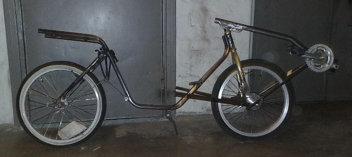

SH20 on nyt tällaisessa vaiheessa:
25102012 SH20.jpg (63.29 KiB) Katsottu 3915 kertaa

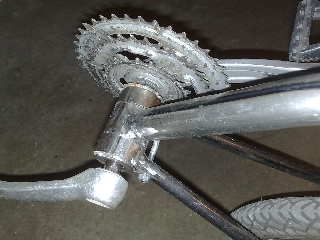

25102012 Takajousitus.jpg (97.54 KiB) Katsottu 3915 kertaa
25102012 kampikeskiö.jpg (93 KiB) Katsottu 3915 kertaa

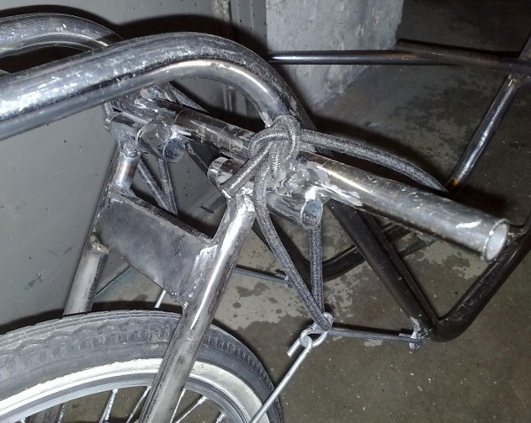

Mielenkiinnolla odotan "montoonen" jousituksen toimivuutta 20" kiekoilla , vois tehdä ittekin jos pelittää.
Re: SH20
Kolomella eurolla saa Biltsusta tommoisen purjeen kiristimen (x4)= kuminauha jossa kätsy kiristin. Jos korvaa sillä ton nykyisen version niin säästyy solmujen tekoon käytetyn ajan vaikka kansantanhuiluun :)
http://www.biltema.fi/fi/Veneily/Muut/P ... din-25079/
Viestit: 18002
Re: SH20
Onkohan nuo kumiköydet riittävän jäykkiä tuohon tarkotukseen ?
Viestit: 14436
Re: SH20
Polviniveleen perustuvan jousituksen rakenne on niin progressiivinen (tangentti), että mikä tahansa, vaikka postikumilenkki riittää toimimaan jousena, joskin joustomatka pienenee sitä mukaa, kun jousen jäykkyys pienenee. Toisaalta tuota kumiköyttä voi kiertää useamman kierroksen, jolloin saadaan enemmän joustomatkaa, jos sitä tarvitaan.
Kun selviää montako köysikertaa tarvitaan, korvaan solmut kaupasta saatavilla köysikiinnittimillä ja vasta sitten lähden tanhuilemaan. Laitan pätkät jäykkää kierrejousta vaakasuuntaisiin tankoihin estämään suoraa pohjakosketusta.
Viestit: 18002
Re: SH20
Toisaalta tuo merimiessolmu on tyylikäs :D ja kestää.
Viestit: 14436
Re: SH20
Tulee turhaa painoa. Laita ne jouset mieluummin sinne pystyyn, niin voivat olla kevyemmät. Pohjakosketusta tuollainen jousitus ei staattisessa mielessä ikinä tee. Mitättöminkin jousi pystyy painamaan kireän jänteen hiukan mutkalle. Käytännössä pohjakosketus on mahdollinen tankojen oman painon takia. Siksi minä käytän niitä naruja noina tankoina. Veneen kiinnitysjousjoustin, jossa köysi kiemurtelee kumin rinnalla puolelta toiselle tai kiertää kumipötikän ympäri toimii samalla periaatteella. Joustaa aina, mutta jäykkenee tasaisesti sitä jäykemmäksi, mitä suoremmaksi köysi tulee ja mitä enemmän vedetään.

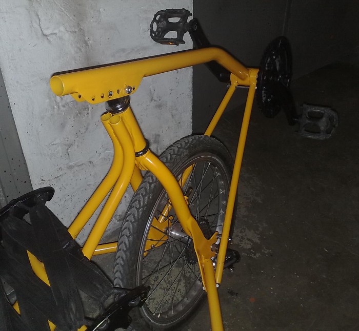

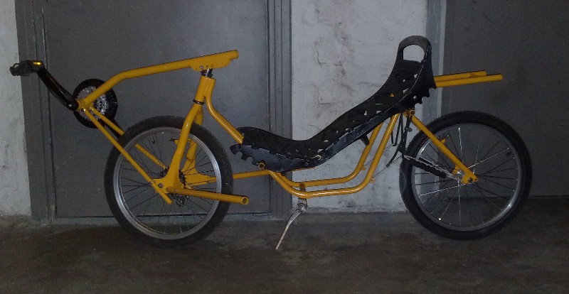

SH20 tuli maalaamosta:
Ostin paikallisesta veneliikkeestä kiinnitysjoustimet. Takajousitus tuntuu toimivan .
Ennen koeajoja täytyy asentaa vielä ketjut ja jarrut. Saas nähdä kuinka pystyssä pysyminen onnistuu. :roll:
18112012 SH 20.2.jpg (106.63 KiB) Katsottu 3761 kertaa
