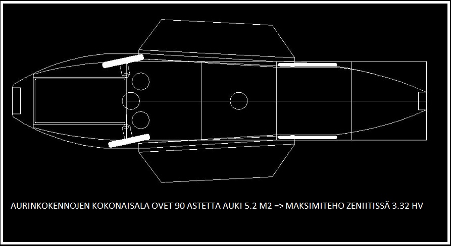

Joo laskin 2,4 hv kennoilla ja 6,6 hv polkemalla.
Otitko huomioon, missä kulmassa aurinkoon nähden kennot ovat?
Laskettu siis optimaaliselle kulmalle optimiolosuhteissa ( Mojave Nevada, korkealla jossa ilma ohuempaa ). Aiemmin kerroin että kennoja voisi kallistaa 20 jopa 70 astetta menosuuntaan nähden oikealle tai vasemmalle ( tuuli voi kaataa sen jos keliä ei ota huomioon ).
Ilmailussa on kennoilla saavutettu 70 km/h nopeus 15 kilometrissä 1600 kiloiselle laitteelle joka käytti 7 heppaa tehoa ( Solar Impuls ) lentäen myös yöllä.
Suomessa kennoilla saatava energia olisi lentokoneessa rajallista koska kulmaa ei voi säätää. Tosin erinomainen maissa kuten Australia, Egypti, Marokko, Meksiko jne.

Tämä optio on myös kuumissa maissa joissa aurinko paistaa ylhäältä keskipäivällä ( siis kennot myös ovissa ). Tehoa saadaan kennoista 3 heppaa.

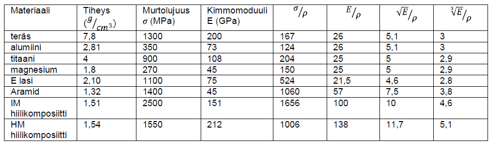

Hiilikuitu ei kevyttä? Miksi kevyimmät fillarit on joko hiilikuitua tai tölkinohutta alumiinia?
Älä nyt sentään vakavalla naamalla väitä noin. Kevyimmät kinnerit on tehty hiilikuidusta yhdistämällä runko ja kate
Osa kinnereistä ovat osittain styrsaa jossa vain ohut hiilarikuori päällä...umpirauta ja hiilari ovat todella raskasta materiaalia...komposiiteista saadaan ½ kevyempiä ja 1/10 hinnaltaan...tää on tärkeä pointti ymmärtää..muuten me jäädään polkemaan paikallaan ! Whittinhamin laite on kevlaria ( ja hiilaria ) koska ne kaatuu niillä niin usein....4-pyöräinen voi olla aivan eri tavalla konstruoitu.
http://en.wikipedia.org/wiki/Aluminium 2350 kg/m3
http://en.wikipedia.org/wiki/Steel 8000 kg/m3
http://en.wikipedia.org/wiki/Carbon_(fiber) 1400-1800 kg/m3
http://en.wikipedia.org/wiki/Plywood 400 kg/m3
http://en.wikipedia.org/wiki/Polystyren ... yrene_foam 20-40 kg/m3
Tässä tarvitaan sitä paljon peräänkuulutettua luovuutta jos aiotaan menestyä tässä.
Muutama streamliner on tehty tuolla tavalla. Useimmat laminoimalla riittävän luja kerros lasi- tai hiilikuitua.
Tiedän jotain tuosta hiilarista koska mun nojapyörä on siitä tehty.. kevyin Suomessa, nojapyöräilyn sm-2012 mittausten perusteella. Loukkaat mun pyörän tunteita jos sanot että hiilari on raskasta :evil:
Jos puhut komposiiteista, tarkoitat juurikin myös hiilikuitua.
Tuon runko olisi varmaan järkevin tehdä alumiinista, vaikka kuidusta saataisiinkin kevyempi.

Hiilikuitua on monenlaista. Tässä hyvä yleisesitys hiilikuidusta: http://off.tkk.fi/KT69676D.pdf
Muitakin aineita voi käyttää, mutta tahtoo olla, että jäykkyyden ja lujuuden huommioon ottaen hiilikuitu puolustaa paikkaansa vahvasti. Hiilikuitu sinänsä ei vielä ole rakenne, eikä oikein rakennemateriaalikaan, vaan siitä täytyy tehdä suunnattu laminaatti, joka muotoillaan kuorirakenteeksi. Vasta tässä vaiheessa voidaan puhua rakenteen painosta, jäykkyydestä ja lujuudesta. Selluloosakuoitukin on teoriassa (nanomateriaali) samaa lujuusluokkaa hiilikuidun kanssa, mutta senkään paino ei paljon poikkea hiilikuidun painosta valmiina rakenteena punnittuna.
Materiaalien vertailu tiheyden mukaan
