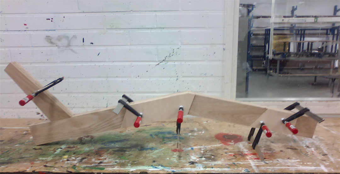

Runko sivusta, kun siihen on liimattu vanerivahvikkeet
Laitoin Sakarin neuvosta pyöränrungon etupäätyyn ja keskelle ohjausakselin kohdalle 6mm koivuvanerista vahvikkeet. Nyt tuo runko on puuosiltaan suunnilleen kunnossa.

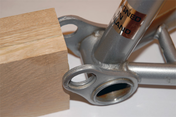

Kävin viikolla Fillarikellarissa kyselemässä ratkaisua tuohon keskiölaakeriongelmaani ja kohta kädessäni oli Nojanallen ehdottama Fauber-adapteri. Fillarikellarissa se maksoi 34€.
Koska Fauber-adapteri on 45mm halkaisijaltaan, niin en ryhtynyt etupäätä kaventamaan. Jos olisin ottanut jostain vanhasta pyörästä kampikeskiön ja pätkän satulaputkea, niin olisin välttynyt etuvaihtajan kiinnitysputken askartelemiselta. Nyt aion rakentaa tuon kiinnitysputken seuraavasti:

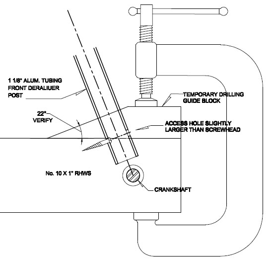

Lainaus James Robinsonin wood Bachetta -ohjeesta

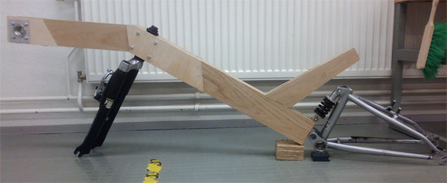

Pyöräprojektini on taas edennyt ja ensi kertaa tämä näyttää pyörältä, eikä design-tuolilta. Tosin tuossa ITE-designissa voisi olla parantamisen varaa :oops:
Mallatakseni kokonaisuutta sijoitin takahaarukan kuvaan
Yläkuvassa ei vielä näy etuvaihtajan tukipylvästä. Tarkoituksenani oli tehdä se pyörän satulaputkesta, mutta ikävästi Force10 satulaputki oli 28,6 mm halkaisijalta ja koulun pora vain 28 mm kokoinen. No, täytyy etsiä jostain 28 mm reikään sopiva teräsputki.
Huomasin eilen kauhuikseni, ettei näitä nikkarointi-iltoja ole enää jäljellä kuin viisi, joten kiire tulee tämän projektin kanssa. Aivan selvältä näyttää, etten viimeisellä kerralla polkemalla poistu Havukosken koululta, vaan joudun ketjut vaihteistoineen kotona virittelemään. Istuimen rakentamisesta aion livetä tilaamalla http://www.bus-velomo.de/bikeparts/hibone -sivulta puisen HiBone -istuimen. Tuo ei ole edes kohtuuttoman kallis (59€ + rahti 20 – 25€).

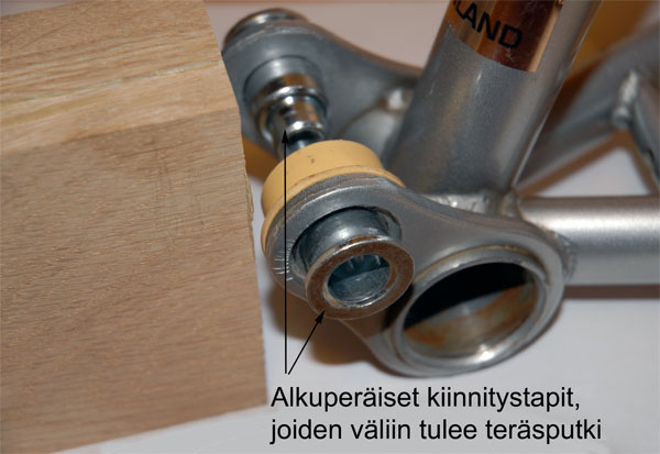

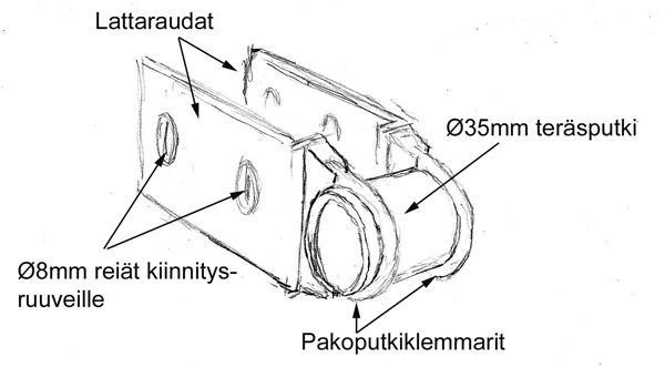

Olisinkin kysynyt teiltä miten tämä olisi viisainta tehdä? Itse olen ajatellut kahta pakoputkiklemmaria pitämään sopivaa teräsputkea paikoillaan ja tuo putkenpätkä takahaarukan kiinnikkeiden väliin.
Piirros esittää kappaletta, joka kiinnitetään lattaraudoilla runkoon ja teräsputken päistä takahaarukkaan
Nämä kiinnitystapit jäävät teräsputken sisäpuolelle.  Huomaa molemmissa päissä vaaleanruskeat muovitulpat, jotka toimivat "laakerina"
Pelkäämpä kuitenkin, ettei ilman hitsausta kiinnityksestä tule kestävää.. Onko kellään ehdotuksia?
Minusta tuo vaikuttaa ihan ok idealta.
Re: Puu-Bachetta
Samaa mieltä Jukan kanssa. En keksi parempaa ratkaisua. Olen aika paljon käyttänyt noita pakoputkiklemmareita eri paikoissa ja ovat olleet ihan luotettavia.

Tuon iskunvaimentimen kiinnitys kohtaa runkoon siirtäisin niin paljon eteenpäin kuin mahdollista.
Näin ajattelin itsekin tuota iskunvaimentimen kiinnitystä. Olen näitä palasia yhteen mallatessani havainnut, että iskunvaimentimen sijainnilla vaikutetaan myös istuimen ja polkimien korkeuteen. Hyvä ratkaisu voisi myös olla useampi iskunvaimentimen kiinnitysreikä, kuten esim. Azubin ja Nazcan joissain malleissa on.

Pieni ehdotus, ota tuo jousi-iskunvaimennin kokonaan pois ja hitsauta sen korvakkeiden tilalle laippa ja laita siihen sellainen kumityyny vaimentimeksi. Kuin esimerkiksi Jukan pyörässä on. Halvoissa joustin systeemeissä on sellainen vika että ne pakkaa joustamaan liian pehmeästi ja lullaamaan . :wink:

Vaikuttaa myös etupään kulmaan. Jos meinaat käyttää vakio etuhaarukkaa niin tähtää emäputki 65-70asteen kulmaan maatasosta niin jättö on sopiva.
