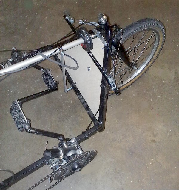

Ongelma on vaijeriohjauksessa, kun sitä ei tässä systeemissä saa riittävän tiukalle:
27012013 ohjaustangon kannatus.jpg (118.08 KiB) Katsottu 6151 kertaa
Klappia tahtoo jäädä sen verran paljon, että kovemmassa vauhdissa rupeaa etupyörä väpättämään. Olen jo muuttamassa sitä toisenlaiseksi.
Muutin ohjaussysteemin takaisin sellaiseksi, että ohjaus tapahtuu runkoon nivelöityjen ohjaustankojen avulla, joihin ympäri kiertävä sinkkivaijeri, jarru- ja vaihdevivut sekä moottorin katkaisin on kiinnitetty. Kun vaijerin saattoi laittaa riittävän tiukalle, väpätykset loppuivat, ja ajo on paljon mukavampaa.

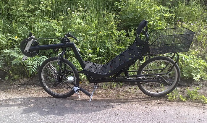

SH22 tuli maalaamosta ja kasasin sen kuntoon:
SH22 20.5.13.2.jpg (204.32 KiB) Katsottu 5635 kertaa
SH22 20.5.13.3.jpg (189.85 KiB) Katsottu 5635 kertaa
SH22 20.5.13.1.jpg (218.05 KiB) Katsottu 5635 kertaa
Nojanalle kyseli tässä taannoin, että minkä väriseksi aiot maalata SH22:n. Minä sanoin, että taivaansiniseksi, onhan se pappatrikenä mahdollisesti viimeinen nojapyörä ennen kuolemaa. Sillä voi sitten hyvin ajaa vaikka taivaaseen! :mrgreen:

Papan ja Mamman kanssa tuota hetki ihasteltiin. Tuli mieleen että mikä pitää sitä paikallaan kun tukikaaresta ottaa kiinni? Onko hyvä käsijarru kahveille pysähtymistä varten? Ja pääseekö tukipuomin ylitse suoraan kävelemällä, vai pitääkö nostaa jalka yli? Onko välitykset varmasti riittävän pienet että ne kovatkin ylämäet menee? Onko sähköpyörävalmius mietitty jo valmiiksi? Pitäisikö tarakalla olla tavarakori-kiinnitykset kauppailua varten?
Vanha Herra tai Rouva-hengessä tuossa varmaan pitäisi olla metalliset täyspitkät lokasuojat?
Sakari voisit joskus tehdä jonkinlaisen katsauksen noihin eri malleihisi vuosien varrella. Esitellä filosofiaa ja kunkin ratkaisun hyviä ja huonoja puolia. Ja että mitä ajattelet eri ratkaisuista nyt nykyisellä kokemuksella! Näin ehkä opittua kokemusta ja oppia voitaisiin saada levitettyä edes pienessä Suomessa. (Ja sit lobattua valmistajille ja muiden maiden kotipolttajille!) Kaikki ovat olleet kyllä hienoja, mutta nämä viimeisimmät ovat jo niin ajateltuja muotoja että näyttävätkin ihan kaupallisilta ja kestäviltä.
Re: SH22 Pappatrike
Lähetetty: 21 Touko 2013, 06:48
Kirjoittaja irakas
TKorho kirjoitti:
Kyllä irakas vaan on hieno mies!
Kiitosta vaan! :mrgreen:
Vielä jäi puuttumaan joitakin varusteita, jotka on tarkoitus täydentää.
Seisontajarru on tosiaan paikallaan, kun tukikaaresta otetaan tukea. Yksinkertaisimmillaanhan se on kuminauhalenkki, jolla jarrukahva lukitaan. Kahville pysähtymistä varten on kahdet jarrut. Etupyörät pysähtyvät yhtäaikaa yhdestä jarrukahvasta vetämällä ja takapyörä omasta vivustaan. Istumaan pääsee jalkoja nostamatta peruuttamalla etukautta vääntiön ja tukikahvan yli.
Kun on 26" kiekot, asettaa se erityisvaatimuksia vaihteille ja erikoiskokoisia rattaita, mikäli haluaa, että ikääntynyt jyrkimmistäkin mäistä selviää. Nyt on vaihteita 24. Vääntiössä on hampaita 28-38-48 ja takarattaiston pienimmässä 13 ja suurimmassa 32 hammasta, ja kyllä ne hyväkuntoiselle riittää, mutta huonokuntoisemmalle isommissa mäissä välitys pitäisi olla suurempi tai sitten sähköavustus, joka on tarkoitus tehdäkin.
Tarakka on vain alusta eri tavarankuljetusvaihtoehdoille, kuten korille tai laukuille, ja täyspitkät lokasuojat on ilman muuta tarkoitus asentaa.
