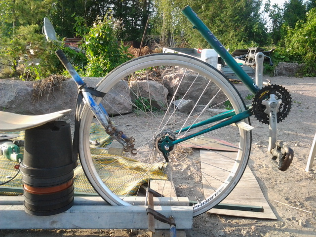

Re: kääntyväkeskiöistä yrittämään
Lähetetty: 13 Heinä 2013, 21:20
Kirjoittaja PW
2013-07-13 20.08.10.jpg (212 KiB) Katsottu 4361 kertaa
sommitelmaa.
Haarukan taivutus on tietyst yks mahollisuus

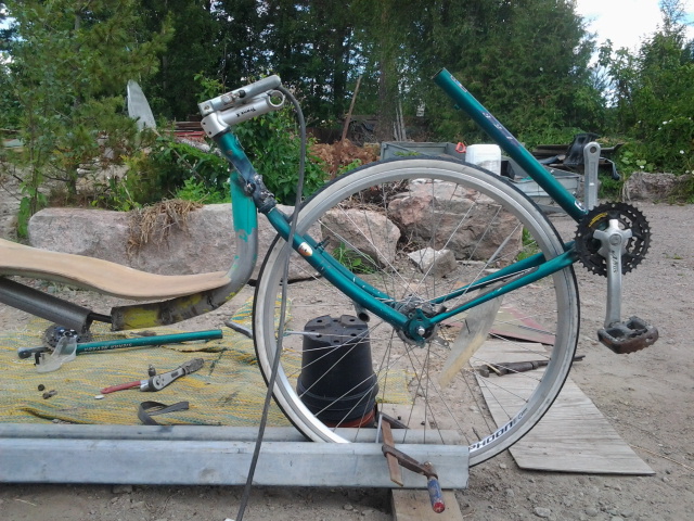

Lähetetty: 14 Heinä 2013, 11:56
Kirjoittaja PW
2013-07-14 11.48.50.jpg (192 KiB) Katsottu 4338 kertaa
väänsin ohjeen mukaan haarukan ja nyt se näyttää miusta aika hyvältä eikä semmoselta sätökseltä jos oisin tehny "omastapäästä"
Jättö n. 50 mm ohjausjulma n. 55 astetta ehkä kuvassa vähän alle.
Lähetetty: 14 Heinä 2013, 12:47
Hee, nyt näyttää hyvältä. Yläputki vielä tuohon siteeksi, niin pääset koeajamaan ja sitten kirjoittamaan koajoraporttia, jota nyt tuon muutoksen jälkeen kuumeisesti odotan. :P
ED: Puuttuuhan sieltä takaakin jotain ja alta näkyy vielä olevan poikki. :shock:
ED2:
Kuvan perusteella mittasin jätöksi 66 mm ja ohjauskulmaksi 57 astetta haarukan offsetti oli 135.

Eka mäki alas, ilman ketjuja. Käsillä pysty ohjaan, kuinka sitt ku jaloilla sotken lisäks. Nyt ettimään ketjuva.
Lähetetty: 14 Heinä 2013, 16:00
Kirjoittaja PW
Pyörä on valmis ;) hyvin suunniteltu niin ite valmistaminen kesti vajaan työpäivän.
Ajamaan ;)

Eka kilsa ajettu eestakasin. Lähteminen vaikeaa varsinkin ylämäkeen, sitä haukkausongelmaa ei todellakaan ole, Ohjauksessa "alkujäykkyyttä" mutta sitten kääntyy aika tarkasti hiljasessakin vauhdissa. Opettelemista vaatii tietysti mutta uskon että kulkee sen jälkeen.
Pyörä ei varmastikaan ole suora, ohjaus puoltaa oikeelle ja kääntäminen on vaikeempaa/jäykempää vasemmalle.
Kammet on liian pitkät 170mm, pitäs vaihtaa lyhyemmiks niin paremmin yläsin polkemaan - nyt on ihan sillä hilkulla ett yletän. Etureisi ottaa hiukan ohjaustankoon, joka ei todellakaan oo lopullinen kunhan heppasin kiinni.
Takareisi ottaa haarukan olkapäihin, varsinkin käännöksissä, pitäskö penkkiä nostaa tai keskiötä ?
Lähetetty: 14 Heinä 2013, 17:45
Takareisi ottaa haarukan olkapäihin, varsinkin käännöksissä, pitäskö penkkiä nostaa tai keskiötä?
Ohjauksen puoltamista voi taklata etupyörää kallistamalla. Oikealle puoltavaa pyörää pitää kallistaa rungossa oikealle, jolloin renkaan ja tien kosketuskohta siirtyy vasemmalle ja vähentää puoltamista. Dropoutteja viilaamalla, tai jos on paljon säädettävää, rälläkällä poikki ja uudelleen kiinni parempaan paikkaan.
Minusta sinun kannattaa ensin nostaa istuinta ja vaihtaa lyhyemmät kammet. Kun panet lyhyemmät kammet, vähenee tuo olkapäiden tuntuminen takareisissä muutenkin, koska jalat eivät joudu kurottamaan niin suoraksi.
