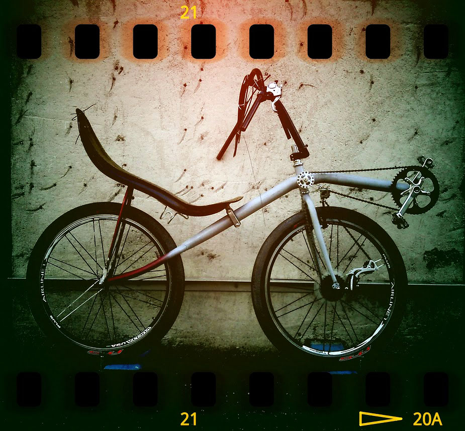

Ai niin. Pienellä koeajolla löytyi siis asennon viilaukseen monta juttua. Kuten vaikka ohjaustangon asento/korkeus. Penkin paikan tarkka viilaus jne.
Aika hauskaa se että kotikutoisen rakkineen saa niin tarkasti omalle mitalleen rustattua. Enivei. Toistaiseksi vielä muuten tykkään kuudeen estetiikasta - paksut renkaat on aika hauskat VAIKKAKIN niissä ei ole mitään järkeä. Ohuempi nakki ei osuisi heti ketjuun käännettäessä. Toisaalta, kun maksimoi kääntösäteen n. 56mm kumilla niin siihen tulee jo sentti per puoli lisää kun vaihtaa 35mm kumin.

Uusi takaosa, etuosan dropoutti muutettu ja nyt riittää siirtäjän voimat. Pari millii olis pitäny olla toi rissan kiinnitys taaempana - ottaa hitusen kiinni haarukaan kun se on inasenkaan oikeelle käännettynä. Ja tämä siis rattaalla kolme.

Kuudeesi syntyi todella Quick, mutta dirty täytyy siihen vielä hommata. Pajalta tullessa on kovin siisti. :D Hauskan näköinen pyörä siis.
Kiinnostaa kovasti tuon paksun eturenkaan aiheuttamat tilahaasteet ketjun kulussa kääntyilyn aikana.
Voisimmeko saada suurennoksen taittopyöristä ja ketjun kulusta niiden kohdalla äärioikealle ja äärivasemmalle ohjattuna. Ohjaustangon muoto ei myöskään oikein hahmotu tuosta ristiäiskuvastasi. Detaljikuva myös istuimen kiinnityksestä olisi tarpeen.
Onko jarrutapit alunperin tuossa haarukassa asennettu noin vinoon, että jarruvipujen yläpäät jäävät kauas eteen, vai onko ne jarrutettu vinoiksi. Haarukan suuntaisilla jarruvivuilla voisit siirtää paluuketjun taittiopyörää taaemmas, jolloin kääntyvyys oikealle paranisi. Eihän sen paluutaittopyöräblokin tarvitse olla toisen taittopyörän navassa kiinni, vaan se voi olla missä tahansa kohtaa rungossa.
Ajokokemuksia sitten vain odotellaan.
Kunhan nyt vähän detskukuvia laitan niin alkaa toi Dirtykin selvitä. Jätin pari kohtaa maalaamatta että saa vähän ruostetta ennen Nokiaa.
Erittäin haastavaa on. Ehkä pitää ohuempaa nakkia sovitella jossain vaiheessa. Esim. se paluuketjut rissa on tuossa pultin päässä sen takia että se on vähän ulompana siinä kätevästi ja EI ota kiinni renkaaseen.
Voitte saada. Kunhan saan napsittua.
Kyllä ne kohtuusuorilta vaikuttaa. Tässä kuvassahan jarrut repsottaa auki ja saattaa siis hämätä katsojaa. Haarukat on erittäin tanakkaa mallia molemmissa päissä.
Tätä mä en nyt tajunnut.
Eiku tajusinko.
Eli kun noi on kiinni noi jarrut ja ovat siis haarukan suuntaisesti = jää tilaa siirtää paluuketjun pylpyrää taaemmas. Joo. Näin olikin tarkoitus. Siinä on tommoinen uljas ruuvikiinnitys vaijerissa ja sen lyhentäminen on joka hetken tavoite = saada tilaa jäänytmiselle.
Varastan itselTäni nyt rahaa ja käyn kuiteskin kattomassa varmuuden vuoksi Prisman Continental hyllykön josko siellä olis hyvä ohut 559 nakki. Vaikka kyllä tykkään tosta paksun kumin ulkonäöstä.

Tää tuli nyt pajalle. Jos on hyvii vinkkei vielä, niin laitelkaa. Käyn ne lennosta lukemassa, mullon tää open tietska auki. Pistän uutuuksista kuvia.
Edit. Nyt on puoli senttii isompi rissa paikallaan ja se riitti ei hinkuta haarukkaan. Ajelin pari kilsaa. Ihan helvetin hauska rakkine. Lyhyys tekee sen että pomput tuntuu. Korkeus sen että näkee hyvin. Ketteästi kääntyy. Penkin asento antaa hyvän polkemisasennon - pitää tosin laittaa niskatuki. Puomin korkeus on kivasti 9 senttiä penkkiä ylempänä,ei tunnu pahalta.
Jos en vielä maininnut niin noi alekorikumit kestäää 2.2 tuuman koostaan huolimatta 6.8 baria/100psi painetta. Nyt mulla oli vaan kolme ja silti rullaili kivasti.
Jumalauta, mähän pääsen lenkille tänään!

Nyt toimii kaikki.
No. Roskalavatakajarruun ei ollut ruuvia joten vaijeria ei saanut kiinni. Vaihteita pitää vielä säätää. Ykkönen ei me päälle. Se onkin semmoinen megarange iso lehti. Muut vaihteet menee päälle. Tosin sitten kutonen ja seiska jo hankaa näin pienellä rissalla haarukkaan. Mutta hei. Mitä välii. Pääosin kaikki jo toimii.
Nyt teen vielä asapq&d niskatuen ja pistän penkkiin päällisen pehmua. Haen kotoo toiset jarrut.
Ja sit lähden ajeleen.

Ekat 50 kilsaa ajettu. Helkutin kivaa. Tuntuu vakaalta, tosin viime kesän ajelin pythonilla - joten ei liene ihme.
Keskinopeudet hyppäsi muutamalla kilsalla heti startissa. Onko tolla rengaskoolla noin iso merkitys? Poljeskelin kyllä aika rennosti pari tuntia, kintuissa tuntuu hyvältä. POljinkeskiön korkeus on hyvä, ei puutumista kintuissa.
Akseliväli: 94 cm
Emäputken kulma: 76°
Istuimen korkeus: 65cm
Poljinkeskiön korkeus: 74cm
Istuimen ja poljinkeskiön korkeusero: 9cm
Jättö: n. 85mm
Rengaskoko: 55-559
Niskatuki.
Penkin tuki takana.
Penkin tuki edessä.
Taittopyörä ja vaijerit miten sattuu.
Noin se 55mm kumi osuu ketjuun.
