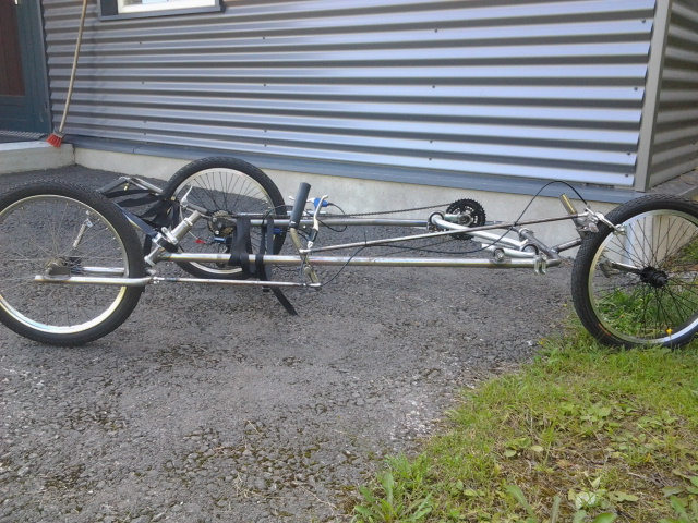

Kaksiraiteinen kolmipyörä oppilastyönä
Viestit: 18011
Re: Kaksiraiteinen kolmipyörä oppilastyönä
Melkonen "klenkka" ,hieno.
Viestit: 14448
Klenkan vaatii, jotta kiekolla on tilaa kääntyä. Muuten olisi pitänyt tehdä pyörästä selvästi pitempi, jolloin kiekkojen olisi pitänyt kääntyä vieläkin enempi, johon ei oikein ole tilaa. Kokeiltiin kompromissina nyt noin. Voisi se varmaan lähes yhtä hyvin mahtua vähän pystymmässäkin. :oops:

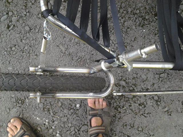

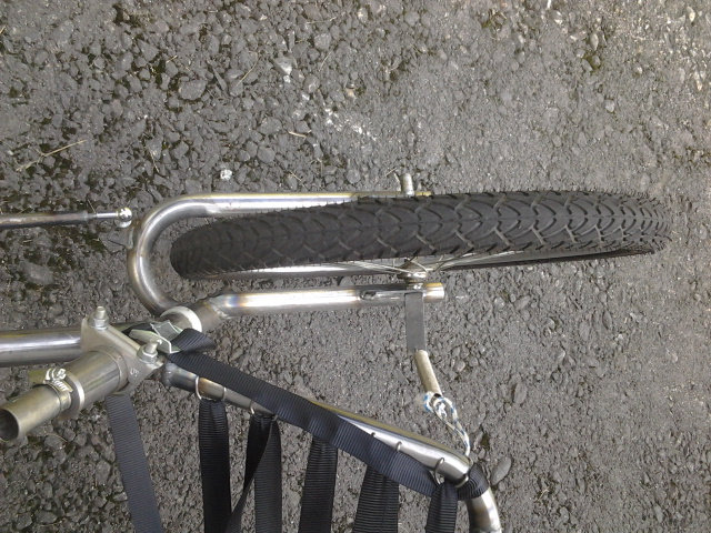

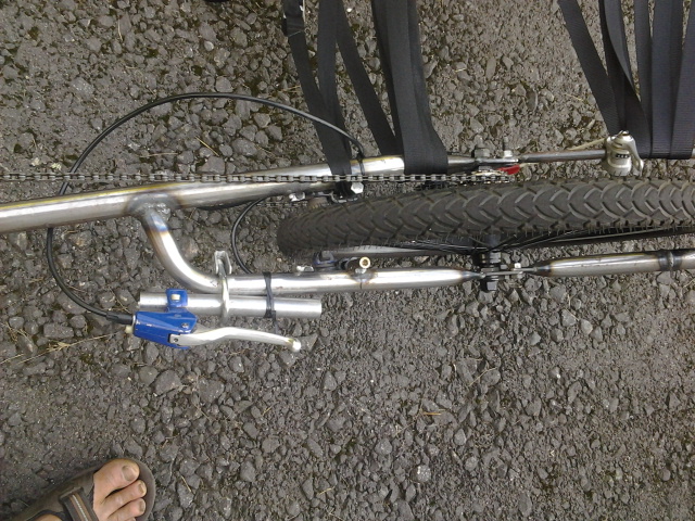

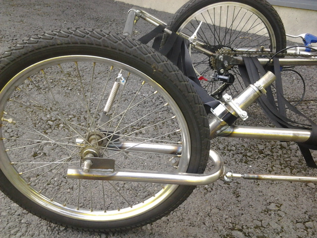

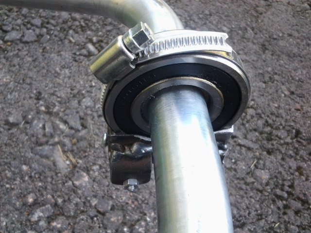

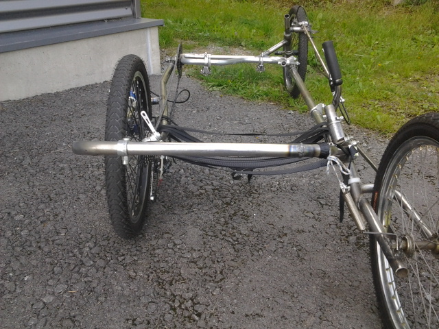

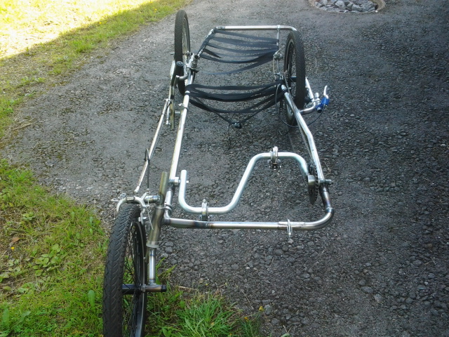

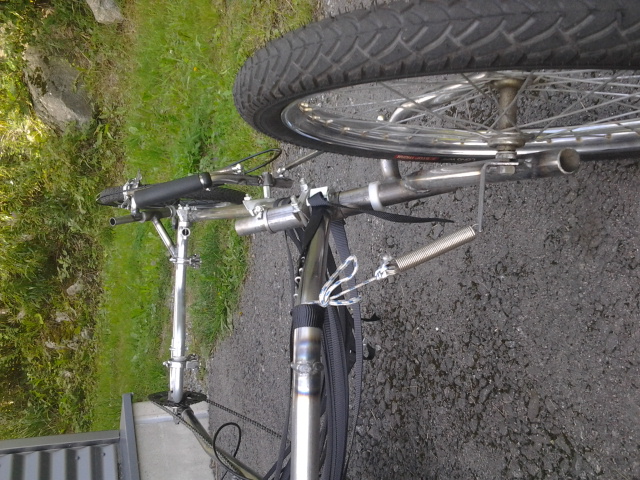

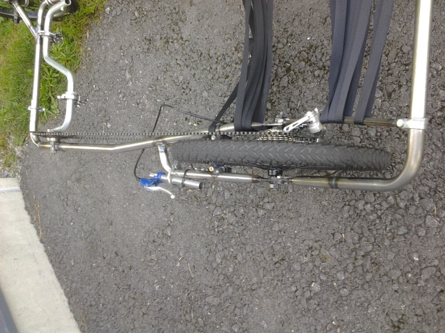

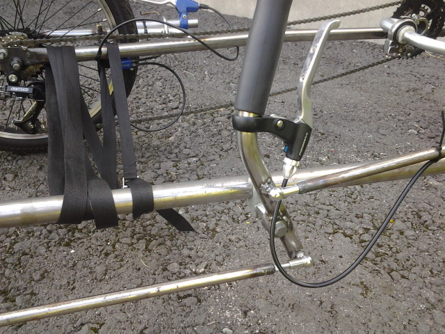

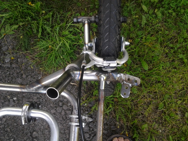

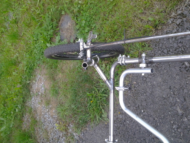

Yksityiskohta kuvia, otin Nokialla vakoilu mielessä, piraattikopiota varten ;) Sori multaset varpaat (puutarhuri)
2013-08-04 14.04.12.jpg (208 KiB) Katsottu 5200 kertaa
2013-08-04 14.04.28.jpg (208 KiB) Katsottu 5200 kertaa
2013-08-04 14.04.38.jpg (196 KiB) Katsottu 5200 kertaa
2013-08-04 14.04.48.jpg (172 KiB) Katsottu 5200 kertaa
2013-08-04 14.04.57.jpg (184 KiB) Katsottu 5200 kertaa
2013-08-04 14.05.05.jpg (184 KiB) Katsottu 5200 kertaa
2013-08-04 14.05.13.jpg (196 KiB) Katsottu 5200 kertaa
2013-08-04 14.05.24.jpg (212 KiB) Katsottu 5200 kertaa
2013-08-04 14.05.34.jpg (188 KiB) Katsottu 5200 kertaa
2013-08-04 14.05.42.jpg (172 KiB) Katsottu 5200 kertaa

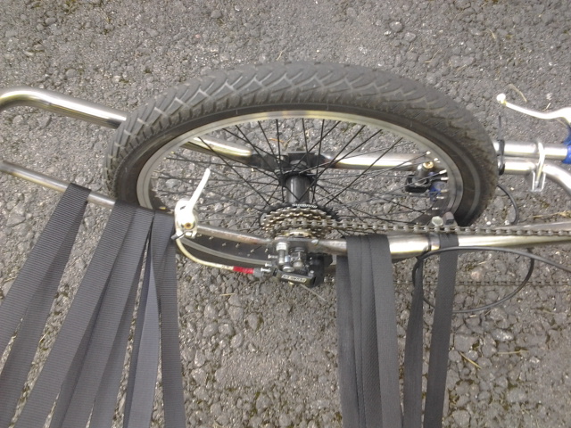

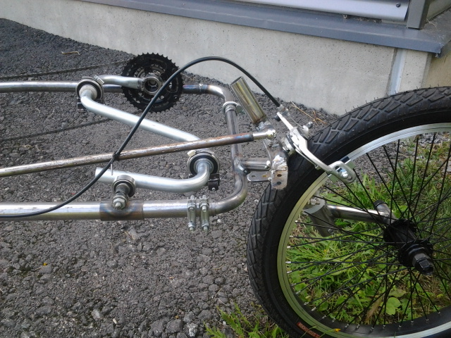

Viestit: 18011

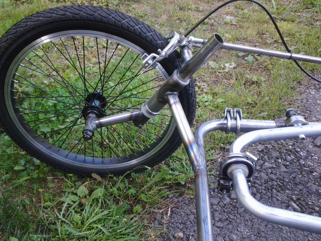

Sarja jatkuu. Ensimmäistä kertaa ku kokeilin tätä, ihmettelin kun takapyörä oli aika kallellaan vaikka etupyörä oli suorassa mutta ohjaussauvoista säätämällä oikeni. Ohjaus oli jäykähkö mutta selitys: laakerit puuttuu - parannusta luvassa. Yhden sauvan ohjaus luonteva ja helppo.
Tahtoo rakentaa tämmösen, ohjaavien kiekkojen kulmat vaan pelottaa, kuinka ne saa samoiksi.
2013-08-04 14.02.39.jpg (208 KiB) Katsottu 5196 kertaa
2013-08-04 14.03.03.jpg (180 KiB) Katsottu 5196 kertaa
2013-08-04 14.03.14.jpg (192 KiB) Katsottu 5196 kertaa
2013-08-04 14.03.22.jpg (192 KiB) Katsottu 5196 kertaa
2013-08-04 14.03.35.jpg (192 KiB) Katsottu 5196 kertaa
2013-08-04 14.03.48.jpg (228 KiB) Katsottu 5196 kertaa
2013-08-04 14.03.56.jpg (172 KiB) Katsottu 5196 kertaa
2013-08-04 14.04.04.jpg (136 KiB) Katsottu 5196 kertaa
Viestit: 3856
Kyllä minäkin sitä kovasti killistelin ja sain Jorilta tarkan selostuksen akselilinjojen asetuksista. Jos rupeaisin tekemään, käyttäisin joko 24" tai 26" kiekkoja. Kampiakselin laakerointi oli hienosti toteutettu. Ongelmallisin kohta on lukkopolkimien laakerointi niinkuin kaikissa tämän tyyppisissä nojakeissa. Tässä versiossa oli ainakin minulle melkein mahdoton saada polkimia lukituksi, kun vielä lukitukset oli säädetty liian tiukalle (tai ehkä säätämättä).
Se jäi kokeilematta, miten nojakki käyttäytyy kovemmissa vauhdeissa. :roll:
Mutta kaiken kaikkiaan jännä vekotin! :mrgreen:
Viestit: 3856
Niin, ja KIITOS PETRI hyvistä kuvista! :mrgreen:
Viestit: 18011
Joo, polkimet oli yksin mahdoton saada klosseihin koska pyörivät altapois. Ehkä osaltaan vaikutti korkea laakeri ja kun siihen yritti polkasta klossia, lipsahti lukko toiselle puolelle.
En miekään kauheen kovaa tällä ajanut mutt vakaalta vaikutti eikä varmasti helposti kaadu.
Jos laittaa isommat kiekot täytyy varmaan leventää tai pidentää jotta kiekot mahtuu kääntymään. Nytkin kääntyvä takakiekko kutitteli kainaloa kurvissa. Vasen kiekko menee kainaloon 20" sena mutt isompi ei ehkä.
Viestit: 18011

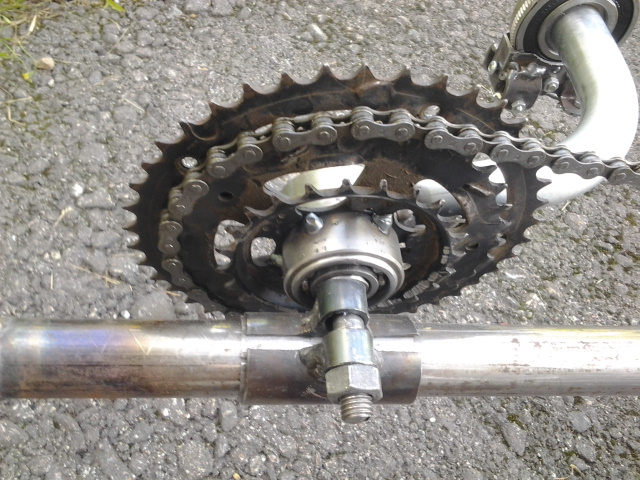

Poljinkampi on paksumpaa ku esim. miun 20mm hydrauliikkaputki, miksi ?
Rungon vasemmalla puolella on mutka niin ett eturatas on sisällä ja takaratas ulkona, mikä tässä on ajatuksena ?
