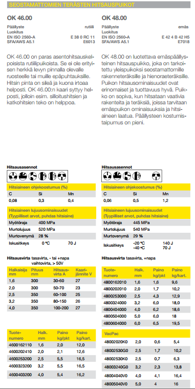

Ruostumattomat puikot loppu, pengoin varastoja ja löysin 1,6mm pukkoja Esab OK 48.00 - palaako nuo Kempin pikku invertterillä?
Tuolla OK 48 olen omat puikkohitsaukset tehnyt. Tosin esabin inventeri käytössä... Joskus kuivattanut uunipellillä, jos paketti ollut pitkään varaston hyllyllä avattuna.
Esabin sivuilta kopioitu...
OK 48.00
päällyste emäs Luokitus
en iSo 2560-a e 42 4 B 42 h5 SFa/aWS a5.1 e7018
OK 48.00 on luotettava emäspäällys- teinen hitsauspuikko, joka on tarkoi- tettu yleispuikoksi seostamattomille rakenneteräksille ja hienoraeteräksille. Puikon hitsausominaisuudet ovat erinomaiset ja tuottavuus hyvä. Puik- ko on sopiva, kun hitsataan vaativia rakenteita ja teräksiä, joissa tarvitaan emäspuikon ominaisuuksia ja hitsi- aineen laatua. Päällysteen kostumis- taipumus on pieni

Tuossa Esabin ohjeessakaan ei puhuta mitään millä koneella voi hitsata, muistan vaan aikoinaan kaverin neuvoneen ett muuntajaan käy eri puikot ku tasasuuntaajaan - mutt oisko niin ett invertteriin käy kumpi vaan 46 tai 48 :?:

Jäi näköjään esabin ohjeesta loppuosa pois...
Käsittääkseni ok 48 tarkoitettu vain inventerille. Muuntajalle sitten käy molemmat...
Kännykälle liikaa tekstiä, mutta jos olet isomman näytön äärellä niin...
http://esabsp.esab.net/templates/docOpe ... askuun.pdf

OK48 vaatii + navan puikkoon
OK46 kelpuuttaa + navan, - navan ja >50V vaihtovirran (kunhan jotain sähköä on)
Koska muuntajasta tulee vain vaihtovirtaa, siihen käy vain OK46 puikko
Tasasuuntaajassa on taas tarjolla + ja - –navat, joten siihen käy sekä OK48, että OK46
ED. Korjattu Petrin löytämä virhe!
OK46 kelpuuttaa + navan, - navan ja <50V vaihtovirran
Koska muuntajasta tulee vain vaihtovirtaa, siihen käy vain OK48 puikko
Onko tuossa Jorilla virhe, vai enkö taas ymmärrä - ensin sanot OK46 kelputtaa vaihtovirtaa mutt myöh. muuntajaan käy vain OK48?
On virhe, piti kirjoittaa sille riville OK46. :oops:
Kiitos, selostus oli erittäin ymmärrettävä, aina helpottaa ymmärtämistä ja muistamista kun selitetään miksi joku on niinku on :D
