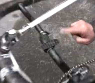

Oisko noissa lukko tuolla toisella puolella ja pelkkä liukulaakeri?

Ei näy lukkoa ainakaan tässä suttuisessa ruutukaappauksessa tuolta videolta:
Minkähänlaiset kengänpohjat Haraldilla oikein on? :)

Tätä kuvaa suurentamalla tekis mieli vetää johtopäätös, jotta siellä on ohutkehäinen kuulalaakeri. esim 61705-2rs

Juurikin tuollaiset 1CV:ssä polkimen laakereina:
Deep Groove Ball Bearing 6705 2RS / 61705 2RS 25x32x4 mm

Toinen vaihtoehto: Deep Groove Ball Bearing 6706 2RS / 61706 2RS 30x37x4 mm
Veikkaisin jompaa kumpaa tähän mennessä mainituista, eli reikä joko 25 tai 30 mm.
