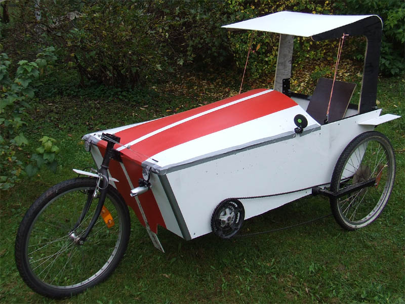

Tuota JiiPee-kinneriä ei insinööri pilaa, jos sellaisen tekee. Se on aika testattu konstruktio jo. Kutsun kaikkia noita wanhan tyylin vanerikinnereitä jokapoika-kinnereiksi.
Jaa, tuotako se sun JP-kinneri termi tarkoitti ja jätit siksi lukematta laittamani linkin ( http://www.saunalahti.fi/jukkviir/kinneri.htm ) pidemmälle kun ensimmäisessä kuvassa on sellainen :lol:
Oma kinnerisuunnitelma muuttui sivuketjuisiin perehtymisen jälkeen sellaiseksi heti alkuvaiheessa. Lopputulos oli varsin toimiva ja kohtuu painoinen, alle 30kg ilman kattoa. Pyörii ilmeisesti vieläkin Joensuussa, oma työmatka kun muuttui "väliportin" vuoksi sellaiseksi ettei tuolla pääse enään perille asti :(
Viestit: 18011
Re: Ajatuksia kinnerin valmistamisesta itse
Laitoin Jukan kinnerin kuvan näkyville ni kaikki tiedetään mistä puhutaan.
Komppaan Jukkaa, sivuvetokinneri on miunkin valinta kun omani teen - ainakin tämänhetken ymmärryksen mukaan.

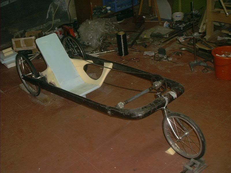

Siinä vielä tuo esikuva, jossa foamisydän on hiilellä kuidutettu. Erittäin kevyt rakenne, katettunakin n. 12kg (retkipatjakate) ja nimenomaan yksinkertanen.

Jos on lisää kuvia, laita ihmeessä näkösälle. Jutunkin voisi kuvata :roll:
Olkatapin kulmaa ei kannata ainakaan tuosta kopioida ;)
