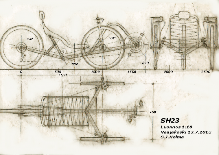

hyvä et lähin täält kyselee neuvvoja. olisin muuten tehny koko homman päin mettää :D huomasin tossa jälkikäteen tarkastellessa että tolla takahaarukalla olis tullu liikaa maavaraa tai etunojapyörä. noihan on siis vaan alustavia luonnoksia, ei valmiita suunnitelmia. toi tapdole malli on ainoo mikä on lyöty lukkoon. kaikki muu on viel suunnitelu vaiheessa.
täytyy noilla neuovvoilla lähtee mitottaa prokkista uusiks. kiitoksia kaikista neuvvoista ja linkeistä.
Re: Nojakki prokkis

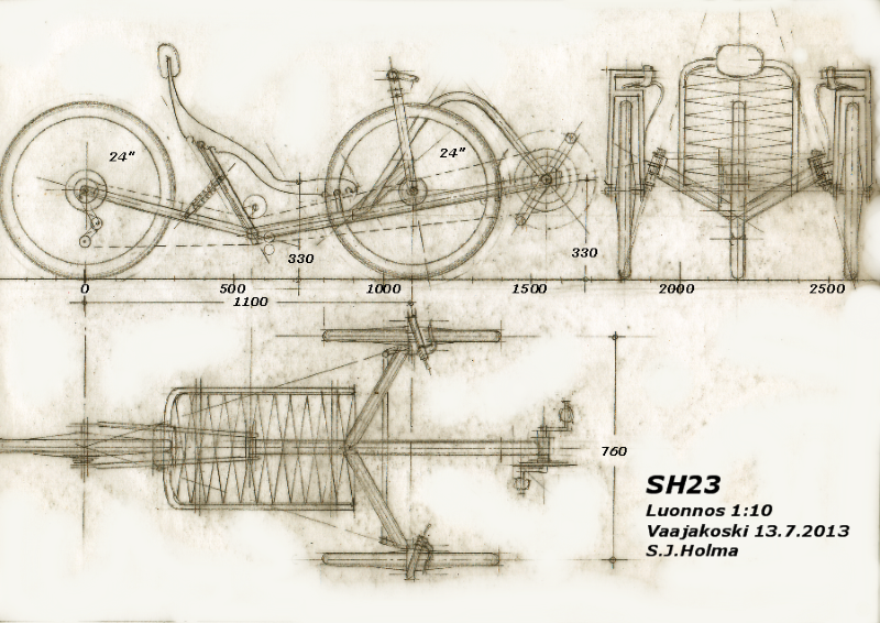

Tässä sinulle piiros SH23:sta. Pitäisi tulostua 1/10 mittakaavassa, joten tarvittavat mitat voi ottaa tavallisella viivaimella.
Minäkin olen sitä mieltä, että kannattaa luopua rattiohjauksesta. Piirroksessa esitetty haarukkaohjaus on yksinkertainen ja toimii hyvin. Katso http://www.nojapyorafoorumi.fi/viewtopic.php?f=3&t=3122

täytyy kaivaa nuo amiksen autopuolen kuolukirjat esiin taas, ja kerrata tuo ohjaus geometria. kun on päässy unohtumaan paljon asiaan liittyen :D . jos sais vaik jotai tolkkua ohjauksen suunnitteluun.
