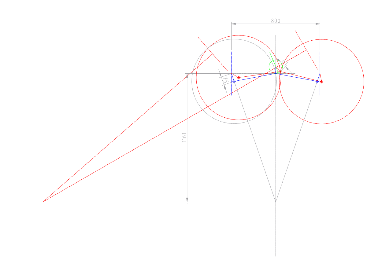

Harrastin nyt iltasella tasogeometriaa viivoilla ja ympyröillä ja selvitin ohjausvipujen ja -tankojen pituudet piiruspöydällä. Mielestäni viisaampi tapa kuin "normiarvonta" eli ackermanin arpominen useita reikiä poraamalla. Laitan kuvan tähän, en tiedä jaksaako siitä seuraamaan piirtämisen logiikkaa, mutta "ratkaisu" tuossa on tuo 44 mm keskitangon pituus. Ohjauksen paikka (50 mm) ja sivuvipujen pituus (73 mm) oli ensin päätetty visuaalisesti sopiviksi. Käsittääkseni tuossa tulisi ohjauksen mekaanista tehostusta noin 1.66 x.
Kuvassa ehkä hämää, että ratkaisuympyrän keskipiste (=keskiohjausakselin paikka) on niin lähellä pyörien keskilinjaa... eroa näillä on kuitenkin 6 mm (50 - 44). :roll:
Viestit: 2074
Re: "Jawdropper" sarjahybridi-triken rakennus
vph kirjoitti:
Ackermannin tarkkaan mitoitukseen löytyy laskentataulukot:http://www.nojapyorafoorumi.fi/viewtopi ... 105#p56821

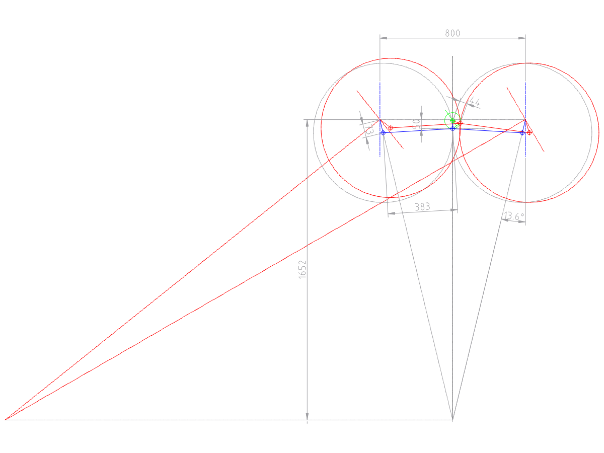

Kiitos jarcco. Kokeilin tuota iteratiivista laskuria, se vaikuttaa mainiolta, vaikka ei aivan pilkulleen samoja tuloksia annakaan kuin oma menetelmäni. Käsittääkseni tuokin on puhtaasti tasogeometriaa kuitenkin.
Samalla huomasin tietysti omat virheeni, kun syötin laskuriin arvoja: piirtelin näemmä tuon oman kuvani ihan väärillä mitoilla: käytin kuvassani akseliväliä lähtökohtana, vaikka se on eritoten risukeularakenteessa aivan eri asia kuin ohjausnivelen etäisyys takakeskiöstä. Pitää siis tehdä oma kuva uusiksi enemmän oikein.
vph
Viestit: 1164
Viesti Kirjoittaja vph »
Pikkuhiljaa tämä projekti etenee, askel eteen ja kaksi taakse, joskus hyvänä päivänä toisinpäin.
Piirtelin ohjausta uusiksi; ehkä se nyt on enemmän oikein. Joka tapauksessa olen aika varma, ettâ tuo jarccon linkittämä excel-laskelma ei sovellu oman vehkeeni geometriaan, se ei huomioi casteria lainkaan (mikä normigeometrialle on varmaan ihan peanuts, mutta tuossa omassani on aika merkittävä asia).
