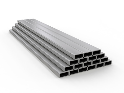

Olennainen painoero noissa putkissa taitaa tulla siitä että niitä erikoisteräsputkia tehdään ohuempiseinäisinä kuin bulkkikamaa.
Olen samaa mieltä että ero tulee lähinnä ohuemmasta putkesta. Muistan jopa kuulleeni väitteen että teräslaatujen jäykkyys ei eroa vain myötölujuus. Keskeltä ohennettuja ei taida sopivan mittaisina saada niin hyöty on pienempi kuin vanhoissa kilpapyörissä.
Ei muuten tarvi mennä erikoislaatuihin saadakseen ohutseinäistä. Saatavuus voi tosin olla osittain jopa huonompi kuin erikoislaaduilla :( Nämä on ihan fe37:aa.
Säädötkin kannatta jättää pyörästä pois, kun kevyttä haluaa. Nekin painaa.
