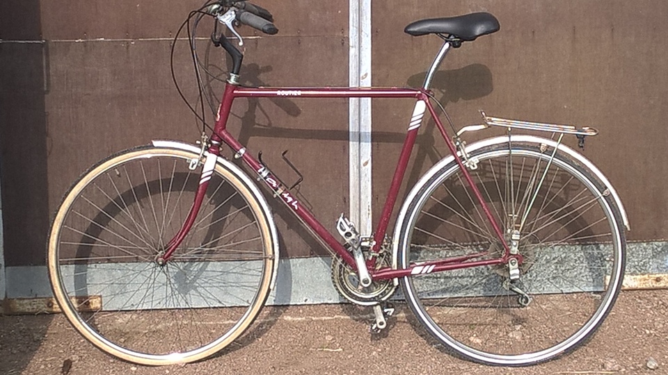

Herättää, pisin oli valamarssi Oulusta Keminmaalle. Olikohan 110-120km, puoliväliin astoi vettä. Pyörä ei tuntunut pahalta ja mitä äsken goolettelin niin aika wanhan ja hyvän mallisia näyttävät rungoltaan olevan:
Tuo on uustuotantojääkäri, mutta noin vinolta muissakin kuvissa satulaputki näyttää ja tankoa ei ole viety stemmillä kauas eteen.
Mutta jalat ei yletä kunnolla maahan jos penkin säätää niin että poljetaan jalka suorana. Epäilen myös että leveämmän satulan laittaminen vaikeuttaa polkemista :(

Parempi vaihtaa stemmi tällaiseen:
Tuolla saa tankoa taaemmas ja ylemmäs. Yleensäkkin säätövaraa joka suuntaan paljon enemmän kuin vakiolla.

Vanhasta retkipyörästä saa paljon mukavamman taivuttamalla satulatolppaa ja vaihtamalla kannattimen + sarvet.. :wink:

Saa ja ei saa. Ajoasennon saa samaksi, jos istunputki on samassa kulmassa, muuten ei. Nuo satulaputken kulmat vaihtelee kovasti mummopyörissä. Osassa on vanhan tavan mukaan reilummin kallistettu ja osassa kilpapyörän pysty. Ohjausgeometria kärsii tälläisestä muutoksesta. Se on harkittu juttu että ohjaustangot on fillareissa ohjausakselin etupuolella. Kaikkea ei voi saada.
