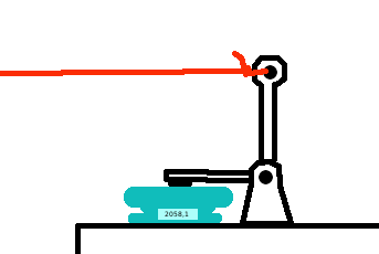

Ei sen narun vinouden tarvitse antaa vaikuttaa. Mitataan vain takasuunnan komponentti voimasta, esim. vivulla eristämällä niin ei vaikuta vinous.
Vivun avulla on myös mahdollista käyttää vaikka kirjevaakaa mittaamiseen.
USB-vaaka nettihaulla tulee iso pino erilaisia vaakoja. Tiedä sitten kulkeeko sitä usb-piuhaa pitkin virran lisäksi mitään tietoa :?
