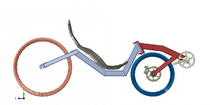

Itsekkin olen jo mittavirheitä epäillyt kun näyttää piirrettynä erilaiselta, mutta nyt 3. korjauskierroksen jälkeen näyttää edelleen, että olen valitettavasti onnistunut mittaamaan suht ok. Istuimessa oli muuten piirrettynä vain takaviiva, koska se ei ole suotavaa ottaa takarenkaaseen.
Kuvassa alkuperäset mitat katkoviivoilla ja vihree eturengas on edellisen pyörän mittoja. Pyllyn paikkaa ympäröivä kehä approximoi polven kohtaa. Harmaa vaakaviiva kuvaa tuolin korkeutta, 45cm, joka olis noin niinku suunnilleen optimaalisin istumakorkeus. Ei kyllä millään riitä takahaarukan pituus (kehät poljinkeskiön ympärillä) ilman pidennyksiä.
Kampiympyrässä hämää myös se, että se on polkimen akselin keskikohta. Siihen tulee 3cm vielä polkimesta ja kengästä.
Kampikeskiöö vois kyllä vähän laskee ellei sitte toi etuhaarukan yläpää tee ongelmia. Ajoasento on kyllä tossa edellisessä ollu oikeen hyvä. Mielummin polkimet vähä ylhäällä nii vatsalihaksekki saa treeniä :)

Laske vain kampikeskiötä. Mittailin kuvasta, että sylikulma on ollut vanhassa pyörässäsi vain 121 astetta, mikä on 15 astetta liian vähän siinen verrattuna, mitä yleisesti pidetään nojapyörälle sopivana. Me isomahaiset suosimme jopa 25 astetta suurempi sylikulmia jotkut (Petri) vieläkin suurempia. Kampikeskiön laskeminen alemmas mahdollistaa perushaarukan käytön. Olethan huomannut, että etuhaarukkaan laitetaan reilummin offsettiä vinon ohjauskulman takia, jottei tule liian suurta jättöä. Tämäkin lisää etäisyyttä kampikeskiölle. Kyllä minä laittaisin kammet kiinni haarukkaan ja alkaisin mallailla livenä ja jättäisin joutavat piirtelyt insinööreille. ;)

:D ..mutta kun kuvasta näkyy, että menee polvet suuhun, jos laittaa suoraan etuhaarukkaan kiinni.. tai tulee limusiinin mittanen akseliväli.
Jaa siis pitääkö tällasessa olla loiva ohjauskulma vai miksi mainitsit isomman offsetin? Ja miten kampikeskiön laskeminen alemmas tekee perushaarukan käytön mahdolliseksi? Siis vaikuttaako kampikeskiön korkeus tarvittavaan ohjauskulmaan :?:

Loiva ohjausjulma laskee ne haarukan olkapäät piiloon. Samalla saadan vakio etuhaarukalla ylisuuri jättö, jonka korjaukseen tarvitaan lisää offsettiä.
Noita on loivalla ja pystyllä ohjauskulmalla tekijän mielihalujen mukaan.
edit Keskiön laskemisella saadaan se kauemmas penkistä, jolloin olemassa olevat ketjuhaarukan putken riittää.

Katso mallia toimivista kääntyväkeskiöisistä. Petrin pyörissä on kaikissa lyhyemmät kammet ja hän on summittain sinun mittaisesi. Pikametrin pyörä on myös hyvä malli hyvän pyörän tekemiseksi. Minä kun katson PikaMBBtä ja käännän mielessäni ketjuhaarukkaa siitä 50 milliä eteen, niin siinä se on sinun pyöräsi. Jos haluat, voit toki laskea vähän istuinta alemmas, jolloin kampikeskiötä ei tarvitse laskea istuimeen nähden niin paljon. Istuimen ja kampikeskiön siirto yhteensä vain sen 50 mm.

No poljinkeskiön laskeminen sai kyllä koko systeemin näyttämään mahdolliselta lukuunottamatta etuhaarukan ahtaumaa. Jos penkkiä laittaa alas niin ahdasta tulee, vaikka keulakulma olisi aika roima.
PikaMBB muuten videosta päätellen jalat ei oikeen näyttäs suoristuvan.
Voisko etupään tehdä niin että laittaskin etuhaarukasta jalat poikki ja vahvistas etuakseli - poljinkeskiö valin, siis takahaarukan jalat ja sitten poljinkeskiöltä jöötimpi putki etuhaarukan tönöön. Etuakseli-keskiö välin vois tehdä toisesta etuhaarukasta niin siinä olis jarrutapit. Sinne kampikeskiön nurkkaan vois sit laittaa kans jotain ekstratukeen.
Jos etuhaarukka toimii takahaarukkana niin kertokaas nyt miks toi ei toimis? Olis jännän näkönenki :D

Vähän vaikea hahmottaa selityksestä, mutta tällaistako tarkoitit.
Tuohon saa sitten helposti myös etujouston, mikä ei kaupunkiajossa ole ollenkaan huono.
