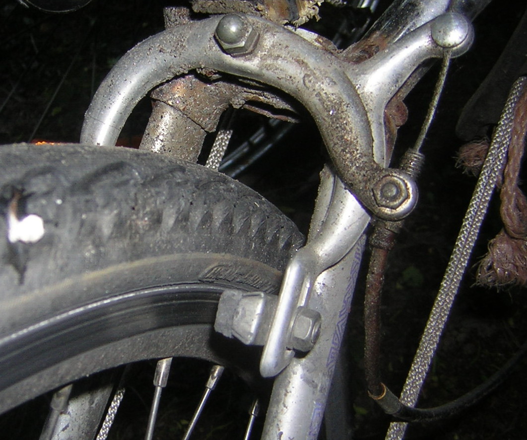

Länget löyty jotka kävis taakse kun vaihdoin sinne 622kiekon. Mutta tuosta puuttuu vaijerinkiinnitys kilkkeet, minkähänlaiset siihen kuuluu - voin tietty yrittää kattoo piip googlesta.
Ka löytykin nopeesti, eri asia löytyykö noita hiluja :?
Re: Päivässä MBB ?
Lähetetty: 07 Kesä 2015, 21:13
Kirjoittaja jviirret
Ei löydy ku antikvariaateista, eikä maksa vaivaa alkaa noita "jarruja" viritteleen. Ei oo toiminut uutenakaan kunnolla, vipuvarret pituuteensa nähden aivan liian ohuita. Joustavat joka suuntaan kun kahvasta puristaa..

Jaa, toiset olis missä veto on keskellä mutt näytti niinku palat ei yltäis vanteelle :? No jos jonkun ees sais viriteltyä, pieneks hidasteeks.
Allekirjoitan.
Re: Päivässä MBB ?
Lähetetty: 07 Kesä 2015, 22:28
Kyllä ne takajarruna saa pitämään riittävästi, mutta vaijerin pitää olla lyhyt ja oikoinen. Ei yhtään ylimääräistä mutkaa ja pakollisetkin mahdollisimman loivia. Siksi täytyy laittaa invertoitu vaijeri ja jarrutella tai hioa jarrupaloista lasittumat pois. Kävin äkkiä pihalla nappaamassa kuvan vaijerin tulosuunnan kääntämisestä, joka on aivan välttämätöntä, jos aiot saada tuollaisen jarrun takana pitämään. Yläkautta tullessa vaijeri joutuu aivan liian jyrkälle mutkalle eikä vaijerista välity riittävästi voimaa jarrupaloille. Tulosuunnan kun kääntää niin että vaijeri tulee juoheasti, jarruttaa tuokin tekele.
Itse en jaksanut alkaa tuollaiseen tulosuunnan kääntämiseen aikoinaan, vaan ratkaisin ongelman näin:
Jarruvaijeri meni tuossa siis olan yli taakse. Oli lyhyt vaijeri jouhevalla pitkällä kaarella, mutta silti teho ihan onneton. Yhden syksyn, talviajokokeilut ja kevään kuitenkin ajelin kun ei tuossa työmatkalla jarrua oo koskaan juuri tarvinnut. Kickbikessä on myös samanlainen, toivottavasti ei tarvi koskaan äkkijarrutusta yrittää.

Se on tosiaan jarrutyyppinä varsin heikkotehoinen, mutta sen saa kyllä pitämään, kun huolehtii vaijerin suoruudesta ja lyhyydestä ja käyttää jarrua säännöllisesti niin, ettei kitkapala pääse lasittumaan.
