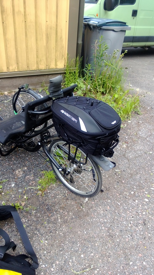

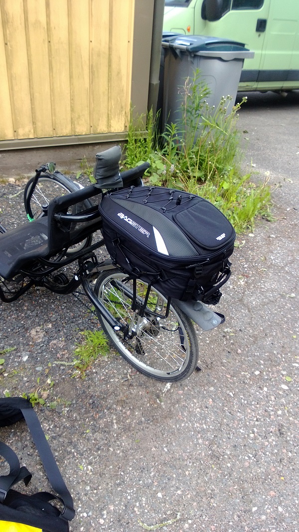

Kun Jukkakin uskalsi laittaa kaupallisen tuotteen kuvan niin kai mäkin tämänpäiväisen ostokseni saatan lisätä:

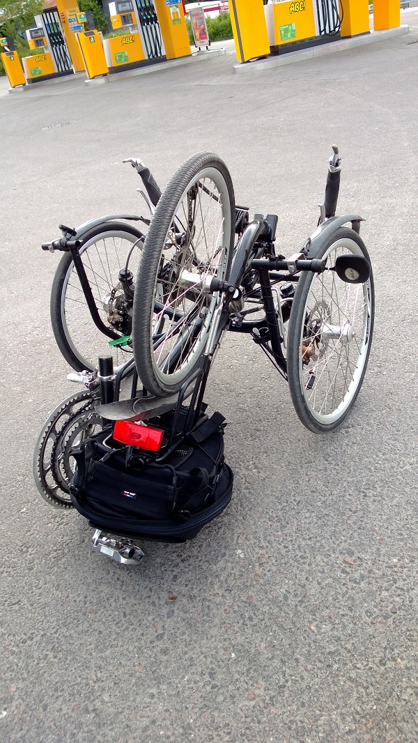

Eikä onneksi haittaa taittoa:
Kyseessä on tämä tuote http://www.motonet.fi/fi/tuote/4013456/ ... takalaukku eli 23 + 15 litrainen moottoripyörän takalaukku joka tulee kiinni mustekalatyyppisillä remmeillä tarakkaan, muuttuu repuksi kun ottaa tarakasta irti ja oli siinä vissiin olkahihnakin mukana. Sadesuojuksella saa vedenpitäväksi. Punaiset heijastimet pitää vielä tuunata paikalleen.

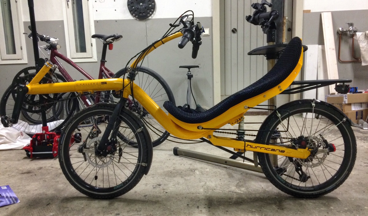

Haa joo, sisäkumi oli unohtunut kokonaan ideoista toteuttaa niskatyyny. Sopivasta kankaasta pötkylä ja sisäkumi täytettynä sisään. Helppo säädellä täyttöastetta ja helppo uusia.
Tuo mun kurahousunlahjelaukku taitaa jäädä aika lyhyeksi. On meinaan liian lötrö yleiskäyttöön. Mä luulen että käytän sitä jatkossa lähinnä työkalujen säilytykseen, pussin saa kätevästi takahaarukkaan roikkumaan. Mut jatkuvaan irroitukseen ja eväiden kuljetukseen se on vähän kehno. Tuotekehittely jatkuu. Ehkä seuraavaksi käytän tuota kirkkaanoranssia enstexiä, vaikkei se vettä pidäkään. Siitä on helpompi ommella. Mietin myös, saisiko cheetahiin viriteltyä laukkuja varten jonkun ulkopuolisen "kaaren" estämään laukkujen valumista tai heilumista renkaan lähelle. Ehkä joudun kuitenkin laittamaan kopan takaisin kun se on liian kätevä :roll: . Pyörä on paljon hiljaisempi ilman koppaa, mutta mutta...nää on näitä vaikeita valintoja :mrgreen: .

Joo täytyy. Vasen puoli pyörästä ei tuota mitään ongelmaa, olen kokeillut kuljettaa sillä puolella mm. reppua, 24 rullan vessapaperipakettia (tää oli jo haaste, mutta onnistui kuitenkin :D ) ja yhtä suht kookasta juurakkoa akvaariota varten. Vetopuoli on se, joka on haasteellisempi (ketjulinjan ja penkin väliin ei jää kovinkaan paljoa tilaa, ahtaimmasta kohtaa mitattuna 15cm). Toiveissa olisi voida tehdä putkimallinen kassi (tai kassit) koska sellanen viehättää esteettistä silmää. Harkinnassa on myös ostaa puolivalmista ja tuunata sitten omaan käyttöön sopiva. Budjetti toisaalta ei ole kovin korkealla. Moottoripyöräkäyttöön vissiin myydään joitain nahkaisia putkilomallisia sivulaukkuja, niissä ainakin olisi jäykkyyttä. Onko joku kokeillut miten hyvin nahkalaukut toimivat nojapyöräkäytössä jossa rapa joskus lentää?
