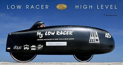

Tästä taitaa tulla kilpailija Cone Racelle :D
Helpommalla pääsisi kun lyöttäytyisi kimppaan. Tekisi samalla muotilla kopin ja rakentelisi mieluisen rungon sisään.
Taitaa tulla liian ahdasta, tai ainakin kopan yläosan joutuisi tekemään uusiksi kun minäkään en sinne hartioiden kohdalta oikein mahdu.
M5 valmistajan sivuilla on jotain nopeuksia mitä ko. pyörä kulkee 250 watilla ja low racerissa lukema 43 km/h ja takakatteella 47 km/h, onkohan 74 km/h versio sitten tämä?
http://www.m5-ligfietsen.nl/site/EN/Mod ... _Low_Racer
High racerille lukemaksi annetaan 48,3 km/h

Aika vaatimaton tuo etu lowracerilla tri-pyörään. Vielä kun otetaan huomioon se, että tri-asennosta polkemista on harjoiteltu reilusti ja saan siittä todennäköisesti enemmän watteja aikaseksi. Pitääköhän ruveta tekemään suosiolla suoraan katettua pyörää, voihan sitä ajaa ilman yläkatetta tai muuten auki alkuun jos ei tasapainottelu onnistu. Tuntuisi turhalta tehdä tuollainen lowraceri jos sillä ei saisi kuin muutaman hassun kilometrin lisää kulkua tri-pyörään verrattuna.
