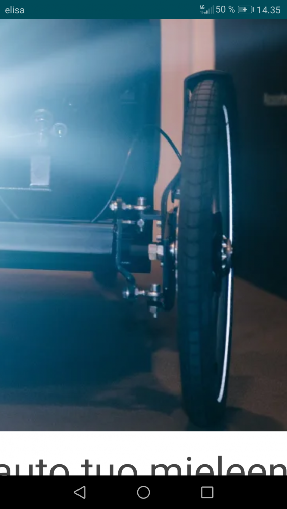

Etupyörän ripustus näyttää hepposelta kun vertaa muuhun rakenteeseen :? Jos tuo ripustus kestää, runkokin vois olla hennompi/kevyempi.

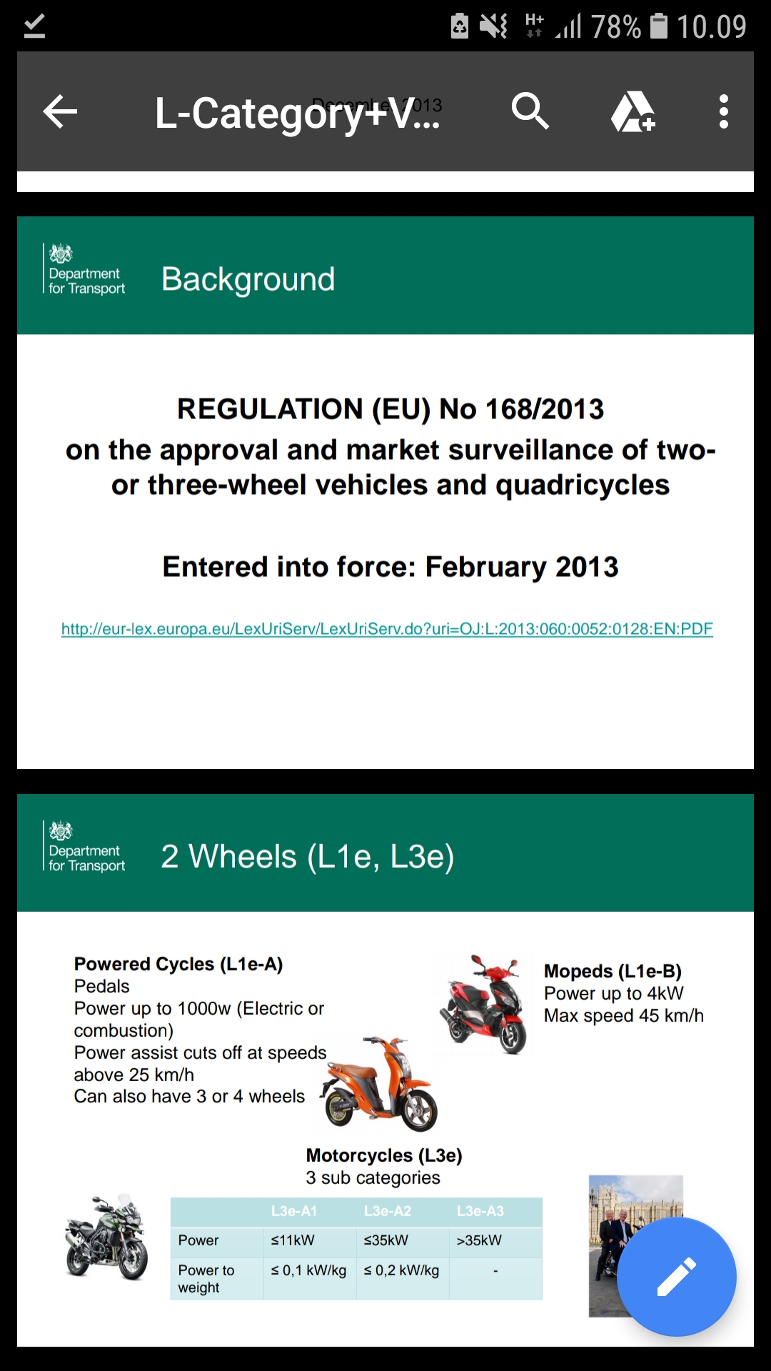

Moottorilla varustettu polkupyörä on taas ajoneuvolain 11 §:n mukaan L1e-A luokan ajoneuvo, joka on alaluokka L1e:lle (kevyt kaksipyöräinen moottorikäyttöinen ajoneuvo). Nelipyöräinen ei luonnellisestikaan mahdu tuohon luokkaan.
L1e-a käsittää kaksi-, kolmi- ja nelipyörän EU lainsäädännössä. Suomen pykäliin on vaan jäänyt virheellistä tietoa. En löytänyt tähän hätään sitä EU pykälää, jonka muutama vuosi sitten etsin, juuri tämän asian tiimoilta.
Muoks. Jonkin löysin. Katso kuva.
Viestit: 7718
Re: Scouter Tampereelta
Niin ja tosiaan polttomoottorikin on sallittu EU tasolla L1e-a ajoneuvossa.
