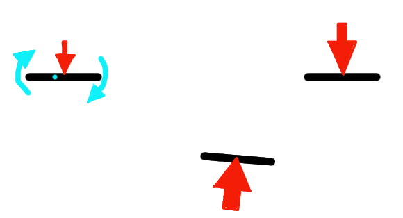

Tuossa kuva selvyydeksi. Jos olkapoikkeama on nolla niin silloin on nollapisteohjaus ja siihen ois lähtökohtaisesti hyvä pyrkiä.

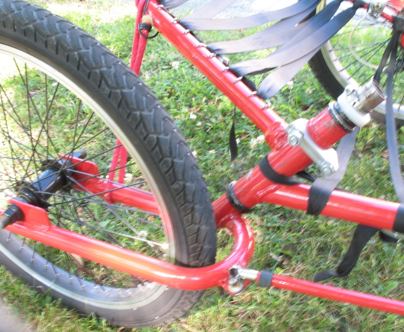

Lisää havaintoja koeajojen perusteella.
Tänään huomasin, että oikealle vetely johtui auraamisesta, joka oli päässyt jo aika pahaksi. Syy lienee takalaakeroinnin kiristysklemmarin pettäminen ja laakerin löystyminen, jolloin moni asia muuttuu.
Säädin raidetankoa pidemmäksi, lopulta kaikenkaikkiaan seitsemän kierrosta. :shock: Vetely oikealle lakkasi ja renkaan maakosketuksesta kuuluvasta äänestä poistui natiseva soundi. Olikin ehtinyt hangata kulutuspintaa melkoisesti.
Raidetangon ja siis aurauksen säätö on todella helppo tehdä nousematta istuimelta. Onnistuisi varmaan pysähtymättäkin, mutten uskaltanut kokeilla. :D
Takapyörää kääntävän varren pallonivel oli mennyt joskus aiemmin jo rikki ja se korjattiin kumilenkillä. Ottamalla tuo kumilenkki irti nousee kuppi pois pallon päältä ja vartta pääsee pyörittämään M6 kierteellään 1 mm per kierros. Sitten vain kuppi takaisin pallon päälle ja kumilenkki takaisin ja tielle.

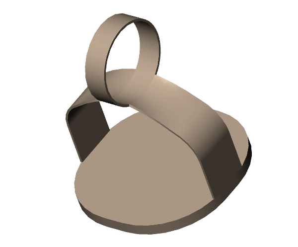

Jori on joskus luvannu piirtää sen jalustin tyyppisen poljin/kampi systeemin - josko siitä sais jotain mustaa ruudulle? :mrgreen:
Piirsin sitten viimeinkin sen jalustinpolkimen kampiakselipyörää varten. Tällainen tuli. Mitoitusta ei ole tehty mitenkään, vaan kyseessä on vain havainnekuva ja -malli, josta idean pitäisi selvitä. Napauta kuvaa, niin näkyy kokonaan.
Tuossa on ideana, että kampiakseli on jalkapyöydän puolella, jolloin polkimet on helppo "pukea" kun ovat melko oikeassa asennossa. Lukon saa helposti kiinni tuohon alalevyyn. Yläkaaren materiaali pitää olla melko jäykkää ja kaari sen verran väljästi mitoitettu, että lukot mahtuu kiertämään auki. Tuossa on ollut ideana tehdä yläkaari leikkaamalla poljinlaakerin kokoisesta putkesta palat pois ja ruuvata liepeet alalevyyn.
Tuolla yläpuolelta kannatetulla polkimella on taipumus kääntää jalkapohja voiman suuntaan, mistä on pelkkää hyötyä. Ketjulinja muuttuu hiukan lyhyemmäksi ja kampiakseli siirtyy tuon 15 cm lähemmäs istuinta, mikä vähentää rakenteen etupainoa ja tukevuusvaatimuksia. Samaa periaatetta käyttämällä voisi kaksipyöräisestä tehdä hiukan helpommin kuljetettavan, kun kammet ja eturatas siirtyy tuon 15 cm taaemmas ja pyörä lyhenee saman verran –kenties keveneekin, kun puomi ja ketjut lyhenevät. Tiedä sitten, millainen tuo lopulta olisi polkea. -Kai se on sitten kokeiltava, ei kai se muutenkaan selviä. :roll:

Ei kyllä mee kaaliin :oops: mikä tuo pieni ympyrä tuossa on? Miten se kampiakseli tuossa mahtuu pyörimään?
Re: 2T3, two track trike
Lähetetty: 27 Elo 2015, 16:57
Kirjoittaja Nojanalle
Eikö ole ihan sama kummalla puolella petaalimen akseli on . Onko se jalkapöydän , vai jalkapohjan . Itsessään mielenkiintoinen kokeilu . Voi tuottaa hyötyäkin poljentaan . Tee Jori ihmeessä , niin ollaan taas viisaampia.
Joko hoksaat?

Vilijami kerkisi, mutta tässä lähes samanlainen kokonaan koneella tehtynä. ;)

Kirjoittaja PW
Ehkä tajusin :roll: Eli tommosella tavallisella kampiakselillakin vois kokeilla tämmöstä, polkimet vaan ripustetaan poljinlaakereihin noilla jalustimilla.
