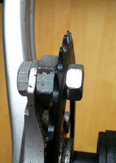

Mulla on myös ketjulinja ihan könöllään. Harmittaa kun pienellä vaihteella asettaa polkimet lähtöasentoon taakseppäin polkien ja ketju loikkii isolle vaihteelle.
Siis osaaks joku sanoa miten tällanen ratkasu kestää. Jori varmaan näkee ottallaanki miten käy. Tossa olis M8 pultit ja holkkina yks M10. Riittäs varmaan ihan hyvin. Eturatas on 32 piikkinen.
Peltiluiskien askartelu menee näpertelyks ellei luiska oluttölkin seinää ole riittävä tuki.

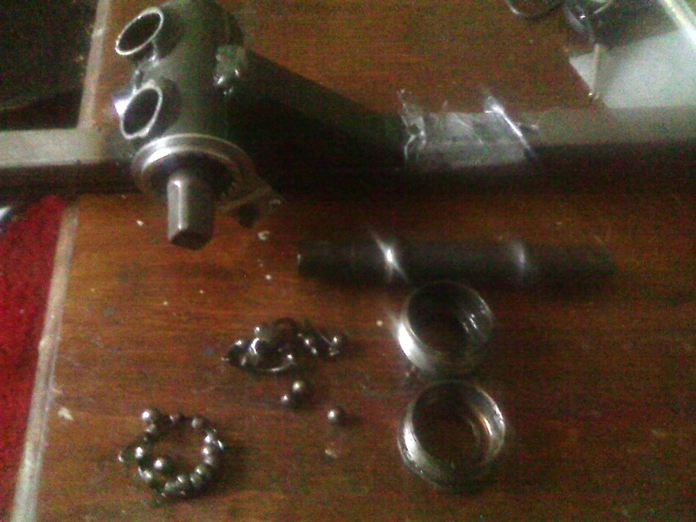

Tähän pieni kysymys. Onko 6 ja 7-vaihteisissa takavaihtajissa suurempi liikevara kuin 5-vaihteisen takavaihtajassa?
Täytyisi saada ykkösvaihde käyttöön, mistä tulee mielenkiintoinen projekti. Ensin täytyy irroittaa takapakka, ja etsiä sen alle sopiva prikka niin että takapakka siirtyy hieman ulommaksi moottorin kyljestä. Vakiona takavaihtaja ottaa kiinni moottorin kylkeen ykkösellä, joten ykköstä ei ole voinut käyttää vaikka tarvetta olisi ollut.
Seuraavaksi on löydettävä takavaihtaja, joka yltää vaihtamaan joka rattaalle 1-5. Nykyinen antiikkinen SIS-vaihtaja ei yllä. Nelivaihteisena on toiminut hyvin.
Sain myös vaihdettua keskiöön uuden kasetin. Entisen irtolaakerikeskiön laakerikehät olivat kolmessa palassa. Kilometrit niin sanotusti täynnä.
